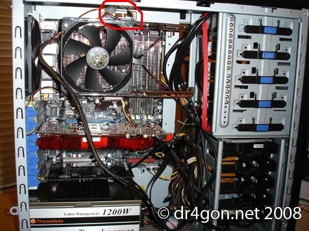

Galera futuramente irei comprar o CM 690 e queria saber uma coisa: o cabo EPS 12V da minha fonte mede 50cm e a entrada dele na minha MB é do outro lado do gabinete, veja a foto:
queria saber se terá problema com esse cabo, pois não quero deixa-lo atravessando pelo meio da MB e sim no lugar dos cabos do CM 690, ou seja, pelas extremidades da MB
Muito obrigado Hekinho, cada dia me impressiono mais com esse gabinete
Só um detalhe.
Minha fonte por exemplo, o EPS é junto com o PCI-E, então pra passar por trás da MB não foi fácil, porque o cabo da VGA fica em posição "complicada".
Eu sei que dá, mas terei que desmontar tudo e dá uma preguiça.. então teste isso logo depoois de instalar a MB. ;)

Como assim ? a sua fonte o cabo EPS é o mesmo PCI-E ? Na minha fonte os únicos cabos compartilhados são os SATA e de alimentação para periféricos, Veja a foto:
Minha fonte é a ST-620 PAF igual a testada.
Não, o cabo EPS e o PCI-E tem origem comum, eles são mais ou menos em Y, sendo um braço o EPS e o outro o PCI-E e a "perna" é o que vem da fonte.
Pra conseguir puxar cada braço pro seu local certo eu teria que remontar o sistema.
No seu caso é bem mais f[acil do que na minha, é só passar o EPS por trás da placa-mãe e o PCI-E por aqueles grampos pra colocar os cabos.
