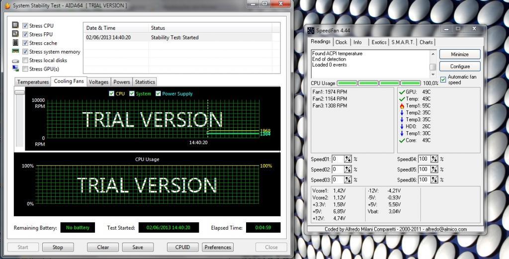

No momento, só estou navegando por sites. Olhem as temperaturas medidas pelo SpeedFan:
CPU: 34C
Voltage Regulator (?): 30C
Memory Dimm: 36C
PCH: 48C
GPU: 61C - essa não abaixa..
HD0: 34C
CPU: 34C
Memory Dimm: 36C
PCH: 48C
HD0: 34C
Infelizmente esses cataventos fornecidos pelas montadoras (Intel e Amd), são eficientes apenas nisso, fazer barulho.
Para utilização como a sua, existem 2 modelos que eu particularmente considero serem ótimas opções.
Hyper Tx3 Evo
Este eu uso no meu Phenon x4 de 3,2Ghz e só tenho elogios, segura muito bem as temperaturas, mesmo em dias quentes e rodando aplicativos pesados.
A temperatura máxima aqui é de 55°, onde antes chegavam a 65°. Em dias que uso apenas para navegação, edição de textos e estudos, não passa dos 40° (como agora).
Se você não deseja gastar muito, é uma excelente opção.

Dei uma olhada e resolvi pegar esse Hyper 212 Plus no megamute.com, porém, estou com um pouco de receio em relação a disponibilidade do mesmo, que na maioria dos sites que visito esse cooler está indiposnível, tanto que já imprimi o boleto mas só vou pagar mesmo depois que eu ligar para lá e confirmar a disponibilidade dele, mais pra frente pretendo trocar minhas fan filter da Akasa por umas de acrílico mais fáceis de limpar.
Desde já agradeço a todos pela ajuda!!!

Felizmente consegui pegar esse Hyper 212 Plus no megamamute.com e veio tudo certinho, inclusive peguei uma pasta térmica de boa qualidade da EVGA, só que agora estou com uma dúvido, estou com uma grande dúvida em relação as temperaturas, uso meu processador em stock (processador da assinatura) e aqui na minha cidade o clima está meio que frio, porém, acredito que as temperaturas estão muito altas. Meu processador em Idle fica por volta de 35ºC e a rotação da fan por volta de 1700rpm, e em full load (do AIDA64) fica por volta de 49ºC e a rotação da fan por volta de 1950rpm (velocidade máxima da fan do processador por volta de 2000rpm), quando fui adicionar a pasta térmica, como estou acostumado com pastas térmicas ruins coloquei bastante pasta sem querer, tanto que quando fui prensar o dissipador no processador saiu um pouquinho de pasta térmica pelas beiradas, mas, como o dissipador usa heatpipes não me alertei muito.
Desde já agradeço e até mais.
Na verdade você obteve excelentes resultados.
Pc em full load rodando a 49° é difícil de e conseguir com coolers básicos como o 212 plus, considere-se um sortudo.
Muito provavelmente o clima, que como você disse é frio, está ajudando a bastante.
Segundo a AMD a temperatura segura de operação para o seu processador é de 62°, e você conseguiu 13° abaixo disso, pode parecer pouco, mas é algo bem expressivo.
Fique tranquilo, o resultado foi melhor que o esperado.
Grande abraço

**, pensei que poderia ser melhor pois vazou um pouco de pasta térmica quando prensei o dissipador no processador (apesar que, como ele usa heatpipes, tem que colocar mais pasta termica mesmo), uma coisa que eu fiquei impressionado com esse cooler é que ele é MUITO mas MUITO SILENCIOSO, tanto que quando estressei a máquina pensei que nem estava funcionando corretamente o AIDA64, só percebi mesmo pois o Pc ficou inutilizável... (também, acostumado com o cooler box que é mais barulhento que uma turbina), pelo menos assim fico mais tranquilo.
Obrigado pela ajuda!

Você pode postar a imagem do AIDA64?
Pessoalmente acho estranho a fan do 212 estar em 1700 rpm com o seu processador em idle.
Pelo que eu já ouvi de usuários que tem o processador Phenom II X4 965 e usam o 212, é possível conseguir com facilidade over de 4 GHz.
Creio que vale a pena limpar e reaplicar a pasta térmica.
No caso do 212 Plus, que tem os heatpipes espaçados o mais recomendável é preencher uma camada de pasta entre os vãos.

Já estou indo trocar a pasta térmica e fazer a limpeza com álcool comum mesmo (já que não achei o álcool isopropílico infelizmente :( ).
Espero que agora fique normal, nem me liguei muito pelo cooler ser extremamente silêncioso e eu estar acostumado ao cooler box infernal do processador...
Fui trocar aqui a pasta térmica e realmente vi que tinha exagerado bem na qualidade de pasta térmica, o problema, que após eu trocar, o desempenho piorou, o processador ficou mais quente com o mesmo rpm (1700), não sei foi a limpeza que foi mal realizada pois não consigo NEM FERRANDO tirar TODA a pasta térmica do dissipador para realizar a nova troca, estou usando o álcool comum mesmo para limpar... Além disso, meu computador é espaçoso e é muito bem ventilado pois possui por volta de 3 fans na carcaça para puxar e tirar o ar quente. Agora, novamente vou tentar tirar a pasta térmica e reaplicar novamente, só que, agora em maior quantidade, espero que agora fiquei melhor pois é BASTANTE complicado ficar fazendo esse processo...
Desde já agradeço e até mais a todos
