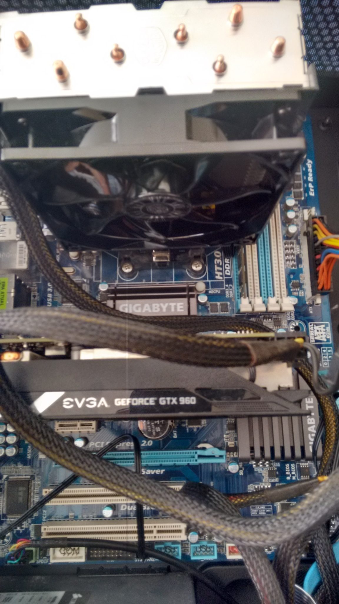

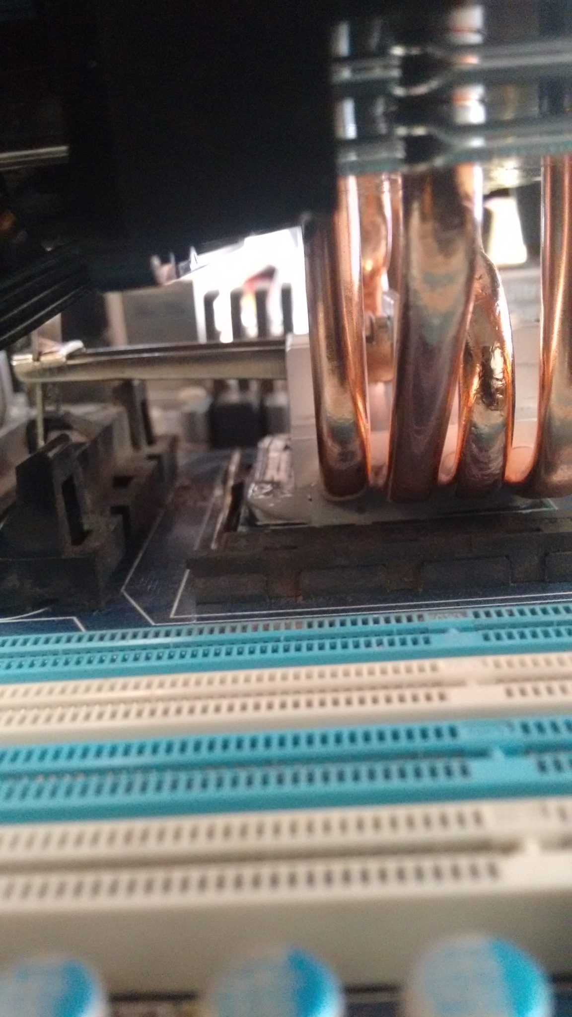

Cara acabei comprando o hyper t4
Porém após montar ele reparei que ele ficou um pouco "pra fora " do processador.
Como mostra a foto
O que eu faço ?

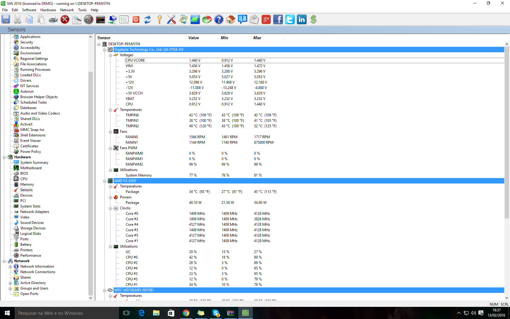

Se a temperatura máxima que ele está alcançando é 45°C está ótimo, qual é o problema? Deixa como está.
E se você usou toda a pasta que veio com o cooler você fez uma bela lambança. Hahahaha
Mas se a temperatura é essa deixa assim nem mexe, até por que você acabou com a pasta térmica. Kkk
porque eu coloquei ae quando fecha ele meio que "anda" foi a onde deu essa folga que apareceu ae acabou puxando a pasta.
Ae eu vi que tava errado e resolvi trocar o lado pra saber se era isso
deve ter sido isso o problema...
Obrigado pela ajuda!!!
