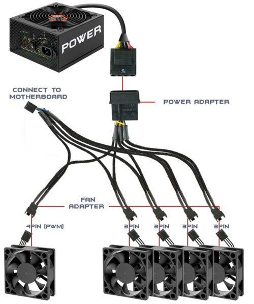

Honestamente, pelo que eu vi esse "recurso PST" é só um splitter, não é? Também não é recomendado plugar vários fans no mesmo conector. Dois é o recomendado, a menos que a placa-mãe tenha um CPU-fan mais potente.
@Contiusa, não é um splitter, cada fan possui dois cabos - 1 PWM para conexão direta na mobo e outro, macho, para receber o PWM de outro fan, fazendo, assim, uma pequena rede de fans. Sinceramente, eu não saberia lhe dizer quanto à real eficiência disso a longo prazo. Eu testei com 4 fans por uma semana e foi super tranquilo, mas tenho uma boa mobo e uma fonte parruda, então não sei como seria isso em outra situação. No caso, rodei essa rede de fans a 12v, quase sempre, medidos com a controladora.
Essa tecnologia é patenteada da Arctic e ela disponibiliza a informação de que é mesmo possível interconectar esses fans, estejam eles no case ou em dissipadores. Veja o esquema que eles disponibilizam em: https://www.arctic.ac/worldwide_en/f12-pwm-pst.htm
@marianoazevedo eu acho perigoso juntar vários fans no mesmo conector. Muito fan por aí de 4-5W. Esse sistema da Arctir seria apenas um splitter conjugado. A única vantagem é que você não precisa comprar um splitter.
O splitter da Akasa é bem mais seguro. Você pluga o fan do cooler / water cooler no conector madrinha, à esquerda, e os outros quatro fans são controlados pelo madrinha. O conjunto inteiro é alimentado pelo cabo molex que vai na fonte. Ou seja, não sobrecarrega a placa-mãe em nada e ainda pode ser controlado pelo PWM. Como na foto abaixo.
Eu acho mais seguro. Boa opção para quem quer fazer um push pull em water coolers de dois fans (quatro no total).
@Contiusa acho que você tem razão. O fato de ter um molex que vai direto na fonte atende à lógica da maior segurança, de fato. Mas essa questão me despertou o interesse em saber como a Arctic justificaria esse recurso como seguro, uma vez que a alimentação será concedida pela mobo e não pela fonte. De todo modo, independente do PST, usando eles em conectores dedicados, esses fans me surpreenderam pelo air flow gerado e pelo silêncio. Só acho que não são lá grande coisa em termos de pressão estática, mas para gabinetes é uma ótima pedida.
@marianoazevedo pode ser que eles tenham fans de baixo consumo, tipo 2-3W. Um conector costuma ter 1A (12W), mas não acho muito legal pendurar 3-4 fans no mesmo conector se dá para fazer isso com um splitter. Mas eu posso estar errado. De qualquer forma, eu não faria antes de me certificar da potência do conector e se vai ter uma boa folga ao invés de plugar 10W em um conector de 12W.
@Contiusa conferi um desses fans aqui e notei que o conector macho, que deve receber o de outro fan, tem o formato para 4 pin, mas na verdade possui 3. Isso diminuiria a potencia do conector e daria maior margem de segurança? Nessa logica, um fan receberia alimentação a partir de um conector de 4 pin e moveria os outros, que estão conectados em um de 3 pin. Ou o problema ainda é exatamente o mesmo?
@marianoazevedo isso não influencia. Esse pino extra é para dar o feedback de rpm. Como só o madrinha dá o retorno para o PWM, os outros conectores da cadeia só tem 3 pinos. O splitter que eu coloquei o link é a mesma coisa. O conector madrinha tem 4 pinos, os outros tem o tamanho de 4 pinos, mas com um pino faltando.
Não sei explicar como os outros fans são controlados mesmo com o pino faltando, mas é assim em todo splitter PWM. Só o madrinha tem os 4 pinos.
O lance é ver o consumo desse fan Arctic. A maioria dos fabricantes informa. Vai de 1.2W / 2.2W de alguns Noctua até quase 5W de alguns Cooler Master. O Arctic F12 tem 0.24A. Teoricamente daria para colocar 4 fans em um conector de 1A, mas acho muito apertado. Eu colocaria três no máximo. Mas como eu nunca sobrecarreguei um conector, só fazendo um teste de estresse até estourar o conector. Mas mesmo assim essa tolerância poderia variar de placa-mãe.
Mas esses coolers da Arctic parecem bons. Eu tenho indicado.
