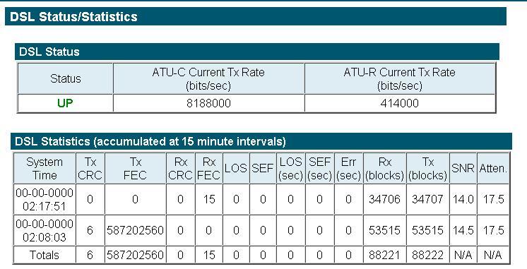

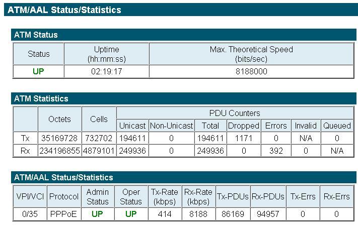

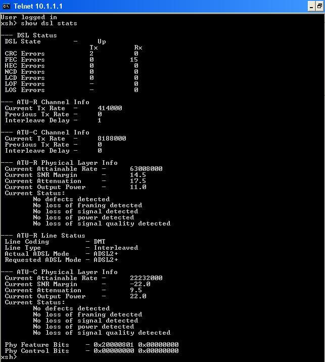

Vou tentar explicar meu "problema" e se alguem puder me ajudar ficarei grato...
Então, por volta de Agosto, percebi que meu ping estava muito ruim (Call of Duty-PS3), em salas brasileiras ficava no minimo, praticamente impossivel jogar.
Achei que era provisório, mas depois de umas semanas nada de melhora, nessa epoca minha fidelidade com a Oi/tchau tinha acabado, então aproveitei para mudar de velocidade, passando pra 4mb (tinha 2mb), no entanto o ping permaneceu do mesmo jeito..
Só agora tive férias então tive mais tempo pra tentar descobrir o que aconteceu, agendei uma visita do tecnico e segundo ele não hã nada de errado..
Conversando com ele descobri que alguns meses atras eles trocaram a DSLAM da minha central, e ele me disse que a ligação da minha cidade com a capital (30km) e feita via radio, e não via fibra, no entanto isso não justifica visto que sempre tive pings bons.
Essa piora na qualidade pode ser por uma sobrecarga na central?
Já cansei de mexer nos parâmetros do modem, ja mudei quase tudo.. portas, DNS, modulação..
Percebi que os valroes de SNR e Atenuação tem variado muito, isso é normal? a taxa de CRC está alta também não?
Ligo o PS3 direto no modem...
(moro a umas 2~3 quadras da central)
Alguma sugestão de teste?
Algumas screns em anexo...
(pedi hoje a mudança para 8mb, por isso os valores)
o modem é um SS 4200 com firmware 004-D240-A9P

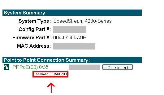

Outra coisa aparentemente houve uma troca do DSLAM, pode ser por isso o problema?
Segue uma screen, aquilo indicado na imagem se refere ao DSLAM?
Pois alguns meses atras era "CBA600" senão me engano..
Muito obrigado pela sua ajuda amigo...
Duas coisas, à se pesarem...
- A intersecção do link da sua operadora por uma antena ou torre de sinal rádio já é motivo mais que plauśivel para o ping do seu sinal se elevar;
- A mudança de DSLAM (de um regular para um pior), pode sim ter relevância na deterioração da latência: quando digo "DSLAM pior" me refiro ao tráfego que ele aguenta e o tráfego que ele trabalha; pois é - DSLAMs também sofrem com alto tráfego.
Agora fica aí a incógnita: quando e como a sua operadora poderá fazer algo para melhorar isso? Considerando o retrospecto dela a resposta só ela quem pode dar (...)
