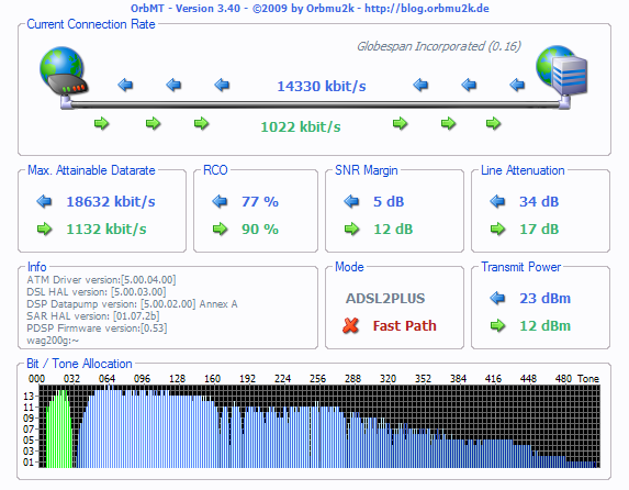

Caros, estou curioso, li que ao aumentar a velocidade geralmente o SNR tende a cair, qual seria um valor "usavel" para 14Mb ?
Estou colocando os status do modem (wag200G) com firmware 1.01.06-woytekm09 (01) com dados da conexão de 8M anterior e da atual de 14 Mb, usando moduções diferentes (ate porque em função da latência ate outro dia vinha mantendo meu modem em G.dmt)

DSL Status: Connected
DSL Modulation Mode: ADSL2+
DSL Path Mode: Fast
Downstream Rate: 14330 kbps
Upstream Rate: 1022 kbps
Downstream Margin: 5 db
Upstream Margin: 12 db
Downstream Line Attenuation: 34 db
Upstream Line Attenuation: 9 db
Downstream Transmit Power: 12 db
Upstream Transmit Power: 22 db
Na verdade a conexão esta estavel, mas estou particularmente incomodado com o SNR (Downstream Margin) que alem de tem "despencado" esta oscilando eventualmente chegando a valores negativos mas se mantendo estavel na faixa de 4 a 5 DB.
O cabeamento interno é todo com cabos cat5, filtros BPS ok.
Alguma recomendação ?
Em anexo imagem do "agora"
Obrigado a todos.

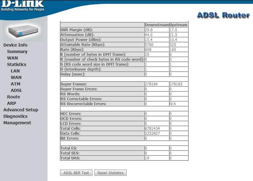

Olá a todos !
Poderiam avaliar a qualidade de meu sinal adsl ?
DSL Statistics
SNR Atten.
11.5 14.5
ATU-C Current Tx Rate
(bits/sec)
12797000
ATU-R Current Tx Rate
(bits/sec)
1279000
System Type: SpeedStream 4200-Series
Config Part #: 003-6190-G0A
Firmware Part #: 004-D240-A9P
ADSL2plus + Annex M actived
DSL Path Mode: Fast
Obrigado a todos.
O seu teste foi excelente. Conectando intercaladamente com diferentes modulações, você traçou o perfil da sua linha ADSL.
Se tudo é realmente como você diz e mostrou ser, sinto dizer mas sua linha até poderia ser capaz de ter 14Mb de link contratado SE não fosse pelo comportamento oscilante e negativo do seu SNR, que ruim se oscila para meros 4~5Db quando sincronizado em ADSL2+. Isso pode ser inconsistência da porta no DSLAM, no perfil configurado ou ainda a tecnologia do DSLAM.
Se te dá esperanças, a sua Atenuação muito pouco oscila nos testes efetuados por você, o que significa que provavelmente uma manobra de portas entre DSLAMs proporcionaria o sonhado 14Mb.
Neste caso, peça à sua operadora uma análise de caso.;)
