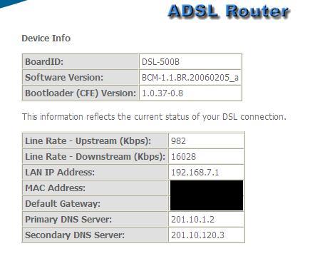

Bem pessoal tenho velox de 600 kbps,gostaria da ajuda de vocês.
Quero saber de acordo com meus nivéis de SNR e ATTEN,o limite de velocidade que minha linha suportaria,pois a velox não disponibiliza o que realmente minha linha suporta.
Tenho um modem Dlink 500B roteado
Meus dados são:
SNR MARGIN DOWNSTREAM 30.3 UPSTREAM 31.0
ATTEN 31.0 18.0
OUTPUT POWER(dbm) 6.0 11.1
ATTAINABLE RATE (kbps 11456 1336
RATE (kbps) 608 160
Grato.
Olá Megaron, bem vindo ao Fórum . . . .
As suas medições são simplesmente excelentes, tanto para Margin Down (Sinal Ruído) quanto para Attenuation (Atenuação).
Teoricamente esses valores dão suporte às maiores velocidades comercializadas pela sua operadora. Porém dependerá diretamente do equipamento instalado na sua região. Equipamento esse denominado Dslam (central comutadora).
Mas já adianto que diante dessas medições do seu sinal e desse Dslam, no mínimo sua linha suportaria 2Mbits (downstream).
É isso!
