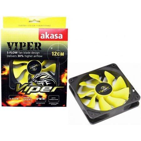

Outro modelo que eu particularmente acho muito interessante é a
Akasa Viper 120mm
Possui 83CFM (Contra 82 das Sharks) e com pressão estática de 2.98 mm-H2O (Contra apenas 1,2 das Sharks).
Em gabinetes que possuem filtros (Como o meu) elas são muito mais eficientes. A desvantagem é apenss a cor, que não agrada a todos.

O Akasa Viper é um ótimo Fan, o Shark da Aerocool é baseado em rolamento de fluído dinâmico em um projeto desenvolvido pela Aerocool, é um fan com MTBF de 100.000 horas o que representa o dobro da vida útil de um Viper que utiliza mancal e rolamentos tradicionais. A Aerocool ao contrário da Cougar não licenciou a patente da Matsushita que registrou o invento, ela desenvolveu um projeto alternativo com um rolamento dotado de várias ranhuras onde o fluído lubrificante circula, isso permite um fan durável e com um valor menor do que aquele praticado pelas concorrentes.

A outra opção é o Akasa Viper 120MM por R$51,90 na Kabum.
Akasa Viper
