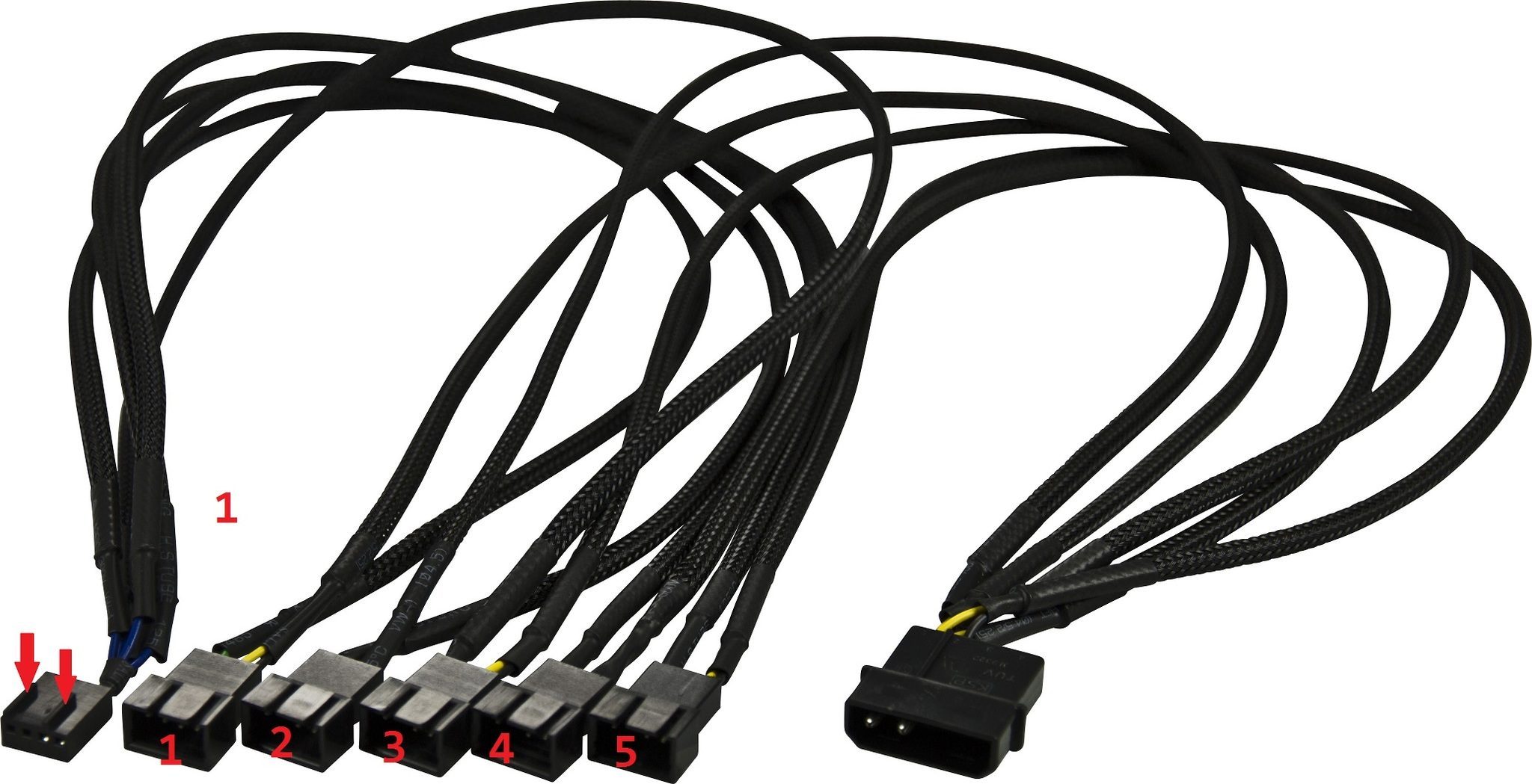

Obs.: Características do cabo: a alimentação é feita diretamente pela fonte. Um conector vai na placa-mãe e os outros 5 ligam nos fans. Se reparar uma das pontas é de 4 pinos, é essa a responsável por fornecer as informações de rotação (pino pwm). As demais são 3 pinos e só recebem informação.

Se puder me tirar uma dúvida, a imagem que me mandou sobre o cabo é bem explicativa mas aquela parte ali que liga na placa-mãe pode ser ligada tanto na 3 pinos quanto na 4? e assim como o charles tava me explicando, são 5 saídas tanto pra 4 pinos quanto pra 3? é que a foto já me confundiu um pouco novamente, parecendo ser 5 saídas, 1 pra 4 pinos e 4 pra 3 pinos.

Sobre o cabo. Dá um zoom na imagem. A conexão do cabo com a placa-mãe pode ser ligado tanto em 3 quanto em 4 pinos. As setas delimitam quais os 3 pinos q vão conectar na placa-mãe (o outro buraco fica sem nada). A conexão 1 tem os 4 pinos, enquanto as demais (2,3,4 e 5) tem somente 3, mas possuem espaço para encaixar fans de 4 pinos (vê que todas tem o mesmo tamanho da conexão 1 de 4 pinos).

O funcionamento do cabo não tem muito mistério. Como a energia é fornecida pela fonte, não tem problema de sobrecarregar as entradas das fans. Basicamente o conector do cabo que liga na placa-mãe recebe o sinal de rotação (pwm) do fan ligado na ponta 1 do cabo (4 pinos) e transmite para as demais pontas (2,3,4 e 5).
Porém, para que isso aconteça o conector que vai na placa-mãe tem que estar ligado em um cha_fan de 4 pinos, senão ele não consegue ler o sinal pwm do fan ligado na 1.
Assim seria se tu ligasse na tua cha_fan de 3 pinos, percebe que o cabo azul (control = pwm) não ta ligado? O amarelo é o que recebe da placa-mãe a informação de qual velocidade ele deve operar (rpm) e o azul é o que a placa-mãe usa para ler a informação de rotação (pwm).
Então se tu ligar dessa forma, conectando o fan do processador no cpu_fan, e o splitter no cha_fan todos os fans (1,2,3,4 e 5) vão funcionar na rotação máxima, porque a tua cha_fan de 3 pinos não consegue ler a informação de pwm.
Agora, se tu ligar o splitter na cpu_fan (4 pinos), o fan do processador no 1 (4 pinos) e os demais fans no 2,3,4 e 5, a placa-mãe vai ler as informações de rotação do fan do processador e transmitir para os demais. Nesse caso, todos os fans vão ter a rotação do fan do processador. Essa configuração eu não sei se é a mais recomendada, não sei te dizer se o cpu_fan e o cha_fan tem alguma diferença. Eu prefiro ligar fan de cpu em cpu_fan e fans de gabinete em cha_fan. Até porque se fossem iguais porque recebem nomes diferente? Não sei te responder isso ao certo.
Enfim, por falta de conhecimento mesmo eu evitaria ligar um splitter de fans na cpu_fan. Deixaria a cpu_fan somente para o fan do processador e ligaria o splitter no cha_fan. Talvez algum colega possa te ajudar melhor nessa questão.

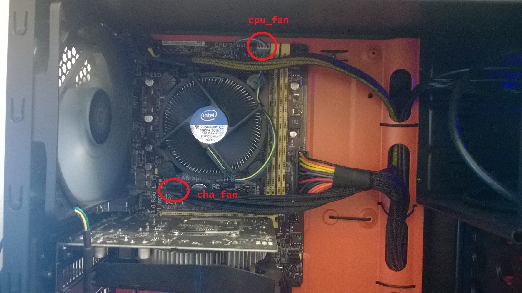

Tirei fotos da minha configuração
Aqui tenho o fan do processador ligado na cpu_fan e o splitter ligado na cha_fan (que no meu caso é de 4 pinos)
Aqui a parte de trás do gabinete. Meus 2 fans (4 pinos) da frente da cpu ligados na 1 e 2, jogando ar para dentro. O fan de trás ligado na 3 retirando o ar. As outras 2 pontas sem fans.
Esqueci de conferir, mas se não me falha a memória o fan 3 está ligado na ponta de 4 pinos do splitter. Ele que fornece para placa-mãe a informação de rotação (pwm) e a placa transfere a informação para os outros 2 fans ligados em 1 e 2.
A única diferença da minha configuração para a tua é que tua cha_fan é de 3 pinos, então, como te falei, esse controle de rotação, se tu ligar dessa forma, não vai funcionar (todos os fans vão operar em máxima rotação).

Sua organização dos cabos é invejável, na medida que tenho tempo ando lendo e vendo videos sobre cable management pra aprender e organizar os meus também porque tá uma zona, já tô com algumas ideias pra tentar aqui quando chegar tudo.
Com o que que você prende os seus cabos ali pra eles ficarem juntinhos? tem uma linha ali preta que segura eles, já veio no seu gabinete? é algum fio ou elástico especifico? porque se por elástico normal eu sei que derrete fica uma caca...
@Gabriel Fernandes São abraçadeiras plásticas (existe em nylon também). O meu gabinete veio com umas 7, mas tu encontra em qualquer lojinha para vender.
