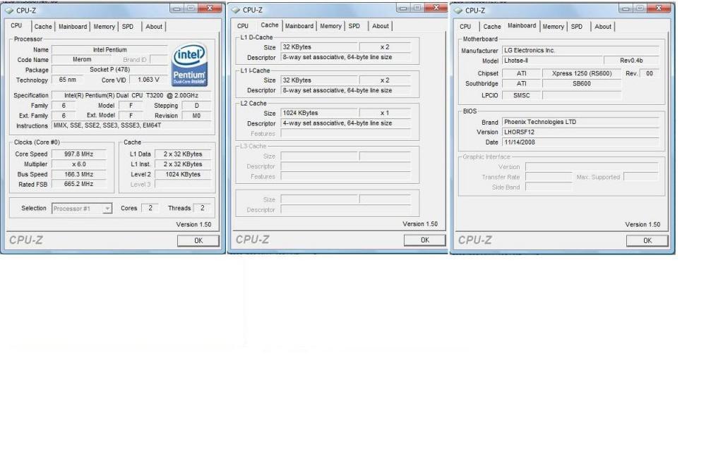

HyC seguem os prints, eu concordo com você acho que minha memo é 800, mas na realidade está rodando em 667Mhz, quanto a retirar a de 667 sem chances por enquanto, é a interna e não vou perder a garantia. Sabe se existe algum problema em continuar com essa de 800 rodando?
Há diferenças de clock; se o peço estiver o mesmo, com certeza T3200 na cabeça, que inclusive já tem barramento de 667mhz contra 533mhz dos anteriores:
