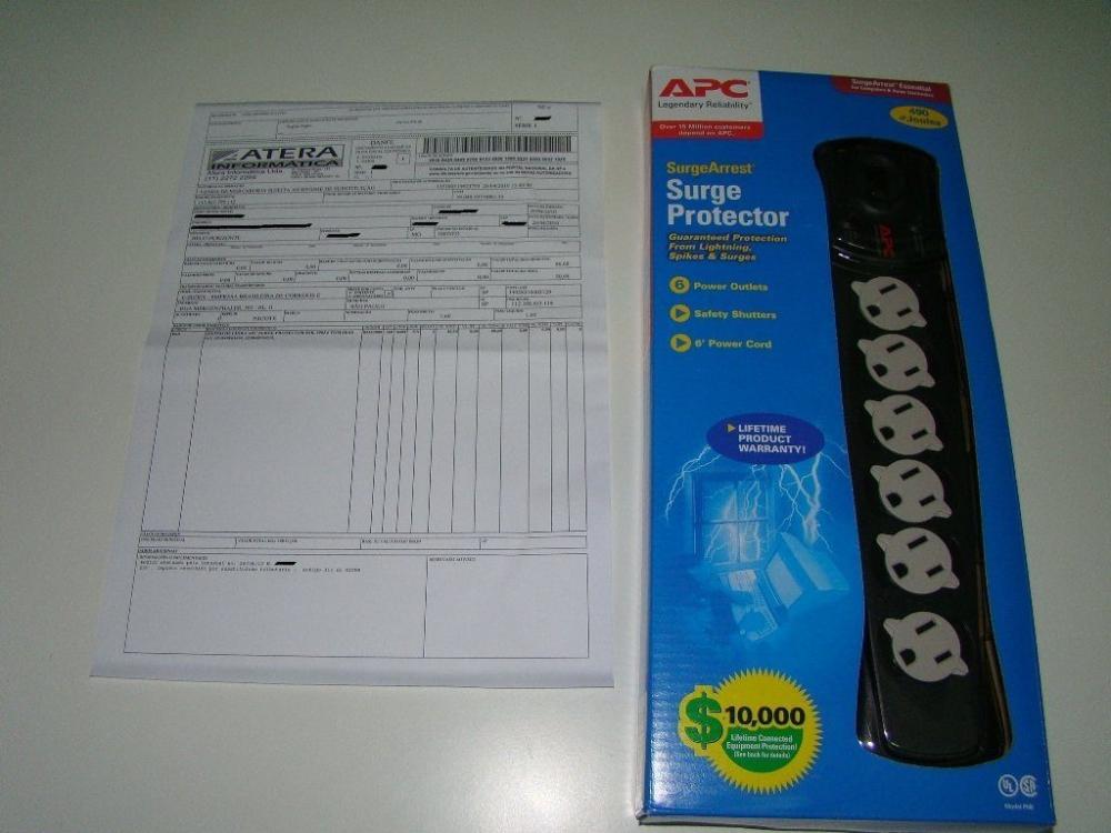

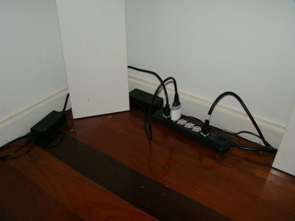

Abaixo fotos do filtro P6B APC ao lado da NF da Atera Informática e já devidamente instalado.
Comprei ontem à tarde e recebi hoje à tarde em BH, excelente!
Tudo nele é de fato diferenciado, desde a embalagem e manuais até a clara robustez do corpo e do cabo de força, da ideia legal das tampas para tomadas sem uso e da chave liga/desliga mais baixa para evitar desligamento acidental.
Lógico, entretanto, que o principal diferencial deste APC é o seu circuito interno devidamente registrado e comentado pelos colegas em outros posts, fornecendo este sim a proteção que nenhum outro filtro nacional entrega e por isso, num custo benefício bastante apropriado.
Estou muito satisfeito e novamente agradeço aos colegas do Fórum pelas dicas.
