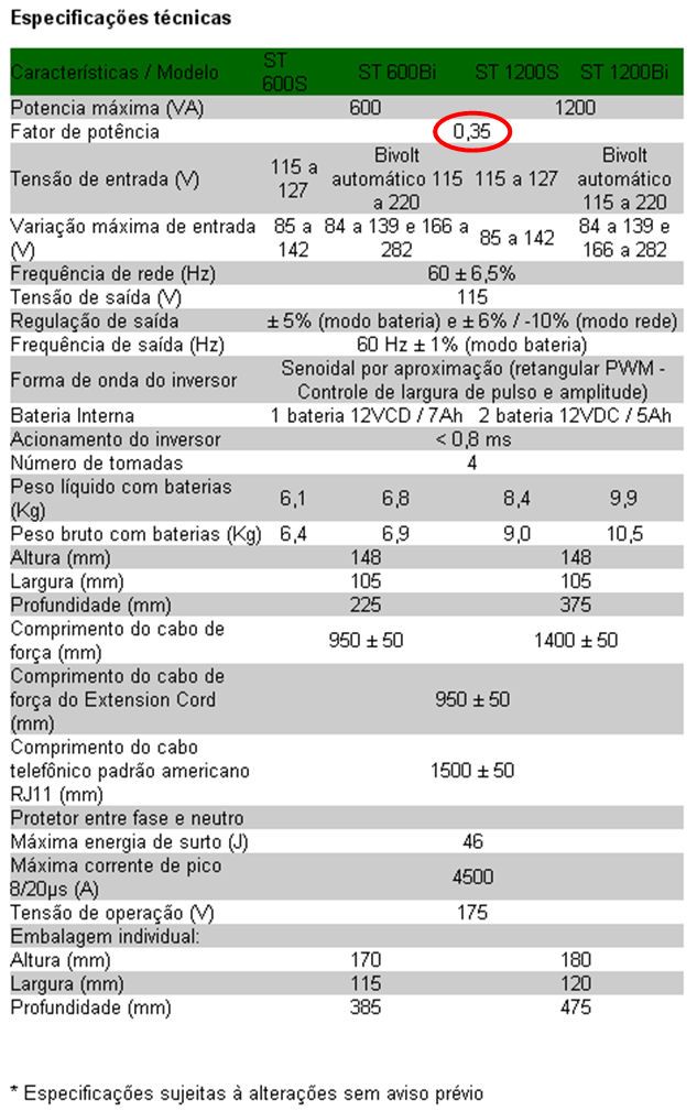

Agora, quanto ao seu equipamento. Tome cuidado pois como dizes atualmente seu monitor não está ligado ao no-break. Se o ligares também lá, pois não faz o menor sentido somente o PC continuar funcionando na queda da rede elétrica. Dizia, se for esse dai (peguei agora na Internet, não sei se é desse que se trata, coloquei no Google no-break SMS 600VA)
Veja que ai tem pega ratão... O Fator de Potência (FP) do mesmo é de apenas 0,35 o que garante a ele condições de tocar no máximo uma potência em Watts da ordem de 600VA x 0,35 = 210 Watts (seu PC + Monitor deve passar disso dai)
Estabilizador, nem pensar... Módulo Isolador Estabilizado ou não, nem em sonho. No-break, segundo nosso papo ai de cima, se quiseres mordomia mesmo, pague por ela...
