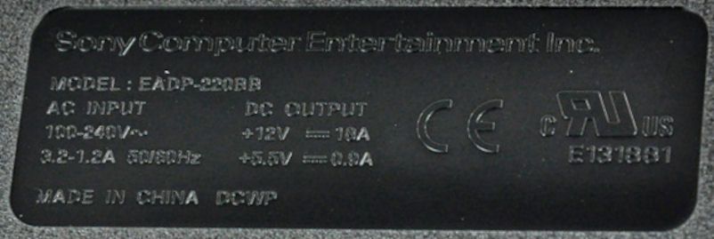

Certeza acerca da tensão de trabalho de seus games???
Veja ai os dois tipos de fontes internas de um PS3.. Ambas são Full Range, ou seja, aceitam alimentação de 90 VAC a 264 VAC (Ful Range = 100~240 com 10% de tolerância)..
Sony PS3 - Fonte modelo APS 250
Sony PS3 - Fonte modelo EADP 200BB
Ou seja, nem da tensão do game estás sabendo..
E, se for o caso, se desejares mesmo baixar de 220 Volts para 110 Volts faça como 99,9% desse mundo faz... Use a ferramenta correta, chamada de autotransformador 220 para 110.. Desde a usina de geração de energia até a tomada de sua casa deve ter uns 4 ou 5 desses dai...
Transformação é com o transformador. Não sei porque, em sua época de técnico, não ficaste sabendo disso...

Sobre a fonte de PS3, porque a maledita da Sony, coloca na parte externa 110 volts...?
Porque é um produto direcionado ao consumidor americano e a Sony pregou por displicência, desinteresse ou por julgar o consumidor americano burro, a especificação da tensão naquele país. Nas unidades destinadas ao mercado europeu consta corretamente a tensão. Se abrir e olhar embaixo na fonte, também vai constar a tensão correta.
Hmm, então é correto afirmar que meu ps3 modelo CECHE01 é bivolt? EU ja tinha falado isso antes mas ninguém levou a sério...
Aqui é casa é trifasico, tenho 220 volts em algumas tomadas, no chuveiros, torradeira, geladeira, etc.. Vou ligar o PS3 em 220 na frente de alguns amigos, para eles verem hehe!
Na verdade ele é full range.
Aceita qualquer coisa entre 90v e 264v
