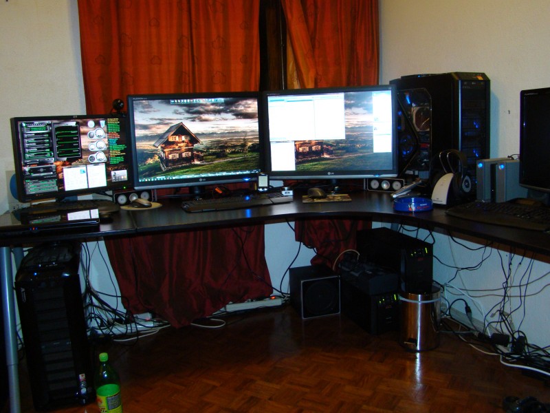

Atualização:
Pra complementar, algumas fotos, penas que o forum só permite postar 10, mas são todas fotos de "cantinhos gringos".
Essas o FlickR não permite colocar com tags em foruns:
http://www.flickr.com/photos/j-c/3673454191/sizes/l/in/photostream/
http://www.flickr.com/photos/jewelies/4578914983/sizes/l/in/photostream/
Italia:
http://www.flickr.com/photos/feeldifferent/2894466735/sizes/z/in/photostream/
Cyberpower:
Um senoidal, na verdade dois:
Queria postar só mais uma, mas o forum não deixou, então vai sem tag:
http://i247.photobucket.com/albums/gg151/Zellio2008/Sdc11564.jpg
Ta aí então só um pequeno exemplo de uma infinidade de posts e imagens de vários foruns e sites que eu já vi. Isso aí não representa nem 5% do que eu vi, fora os que eu não vi, os que não comentam nada nem posta imagens...
