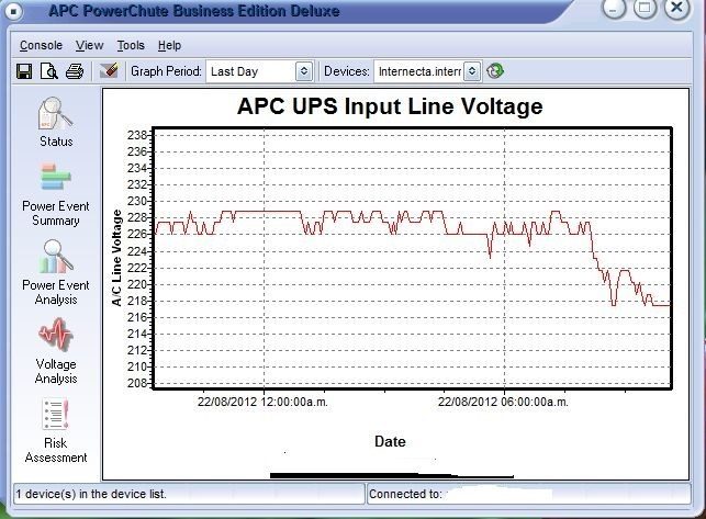

Um pequeno aporte.
Acabei de descobrir que minha rede elétrica sofre mais oscilacao do que eu pensava, e com tensão bem mais baixa do que eu imaginava.
Se eu tivesse um estabilizador aqui estaria louco, mas como tenho (vou me gabar) um UPS Online, nem me preocupo, pois ele cuida da entrada e manda na saída que eu quero (posso escolher um pequeno range de saída, já que meu UPS é 220 V).
Deixo um screenshot para vocês:
Um pequeno aporte.
Varia muito??? Como??
Isso dai, que mostras, é uma variação de 219,5 até 229 Volts
ou seja, uma variação de meio Volt abaixo e nove volts acima..
Até fonte genérica dá conta disso dai sem o menor problema. Éu diria que a tensão dai é bastante estável, variando, nessa mostra de 0,2% abaixo da nominal e 4,1% acima da nominal... Ou seja, completamente dentro das tolerâncias aceitas
Sim, tá dentro das faixas de tolerância, só que pensei que nao tivesse essas oscilacoes com tanta frequencia. O engracado é que em casa, quando testo com um multímetro sempre saí 229 V e aqui chegou a 219 V (marcado pelo UPS).
Claro que sei que essa alteracao nao é prejudicial, e qualquer fonte daria conta, mas se eu fosse um maníaco do estabilizador, teria que ter aguentado vários tlecs (como sou obrigado a escutar em casa quando meu cunhado usa o computador).
E sempre que lembro de estabilizador, me lembro como é divertido ver a cara de assombro do meu cunhado ao ver meu computador funcionado com meros 30 V e nem o led do estabilizador dele funciona rssss.
O UPS foi comprado para a funcao dele, nao deixar faltar energia em caso de falha na energia comercial e ter tempo de comutacao 0, assim posso dormir feliz e (assim que aprenda e consiga) fazer o software do UPS me avisar quando houve falha na energia, dando-me tempo de vir ao trabalho e ligar o gerador a gasolina. Se meu plano der certo, meus equipamentos nao ficarao sem energia e nem meus clientes sem internet :D
é porque o multimetro, ou voltimetro, não é true rms, ele faz uma média das medições ou somente o valor de pico num determinado tempo.
