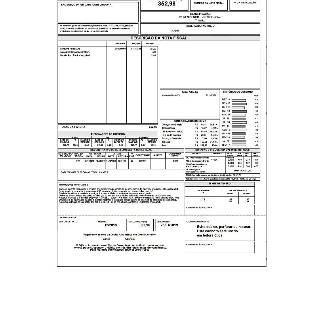

O preço em Salvador (R$ 0,76 por kWh na conta com vencimento em 25 de janeiro de 2019) já é com impostos (ainda tem mais a taxa de iluminação pública de R$ 25,19 e R$ 3,50 de bandeira amarela). E este em São Paulo, quanto fica no total? Parece que a energia ai custa muito mais barato, até nisso a gente é sacaneado pelo governo (e pela empresa de energia Espanhola) e para ter uma energia elétrica bastante precária!
A minha conta abaixo para vocês verem o assalto:
