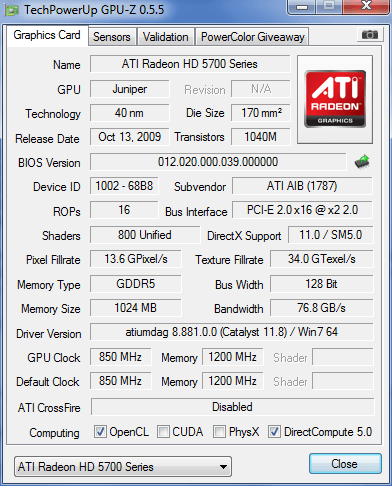

aí galera, recentemente baixei 2 jogos bem atuais (Fable 3 e Witcher 2) e minha plaquinha ja n aguenta tão bem em very high (1600x900). Uns 10-15 FPS no witcher e uns 20-25 FPS no Fable. Fiquei sabendo q as 5770 são boas pra over. Então resolvi fazer over nela. Entrei no catalyst (11.8) e coloquei no auto-tune.
No gpu clock ele foi subindo de 5 em 5 até 950 Mhz.
Info do Gpu-Z:
GPU Core Clock [MHz] - 950
GPU Temperature [°C] - 60
Fan Speed [%] - 36
GPU Temp. #1 [°C] - 55.5
GPU Temp. #2 [°C] - 60.5
GPU Temp. #3 [°C] - 58.8
VDDC Current % OCP [%] - 15.6
GPU Load [%] - 99
Detalhe o Fan nuca passou de 37 e a temp. de 62.
Bom ai foi a vez da memoria. Ele foi subindo ele foi subindo de 5 em 5 até 1443.8 Mhz. Entretanto esse ultimo clock durou so 30 segundo até a tela começar a piscar, mostrar artefatos e apagar.
Infos:
GPU Memory Clock [MHz] - 1437.5 / 1443.8 (travou)
GPU Temperature [°C] - 62
Fan Speed [%] - 37
GPU Temp. #1 [°C] - 57
GPU Temp. #2 [°C] - 62
GPU Temp. #3 [°C] - 60
VDDC Current % OCP [%] - 17.2
GPU Load [%] - 99
Bom agora não sei onde deixo o over. É seguro deixar no 950? Como faço pra saber se esta estável e não vai danificar a placa? E quanto a memória, deixo um nivel antes de dar aquela pane?
Mais infos sobre a placa:
Cara 950MHz, eu particularmente acho muita coisa, e também os 1437MHz da memória. É um Overclock muito alto e, com certeza, você não tem o desempenho que esperava, correto? Eu já ouvi dizer (me corrijam se eu estiver errado) que o recomendado é de 5% a 10% de aumento, mais que isso seria prejudicial. Pode ser que muitos digam a você que pode fazer este OC "monstro" na sua VGA que não tem problema. Tenho esta mesma placa, e aos 920MHz, mudou em ALGUNS JOGOS, uma média de 3FPS. Bom, fica ai minha opinião, mas pesquise bem sobre isso. valeu
