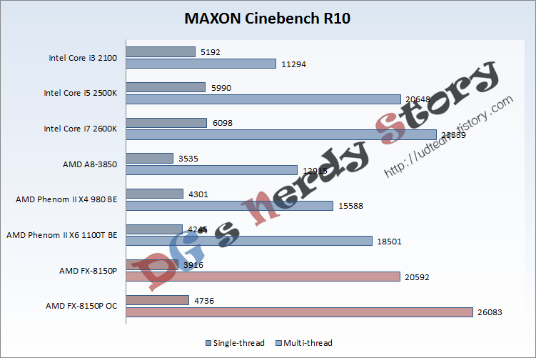

Eu não sou perito para analisar todos esses benchmarks, mas, rapaz… Menos desempenho em single thread do que o X6 e o X4?
O i7-2600 veio com 50% de ganho em cima do X6 em single thread. Eu achei que a AMD ia tomar a mesma direção, para frente, e não para os lados, como caranguejo. Eles só estão emparelhando mais núcleos, e mais fracos que o X4!

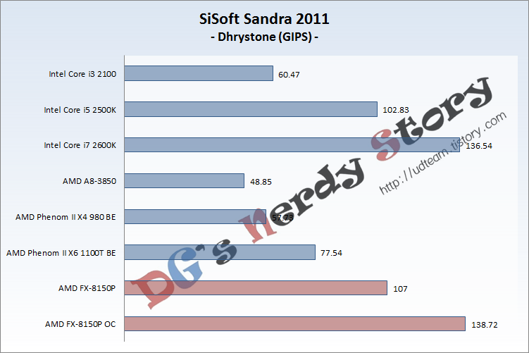

Muito interessante como o FX-8150 foi superior ao Phenom II X6 1100T no Dhrystone (cálculos envolvendo inteiros). Se o Phenom X6 tivesse a frequência de 3,6GHz e tivesse 08 núcleos, faria apenas 111GIPS (Giga-Instructions per Second), ou seja, apenas 4GIPS a mais e sem considerarmos a perda de escalabilidade.

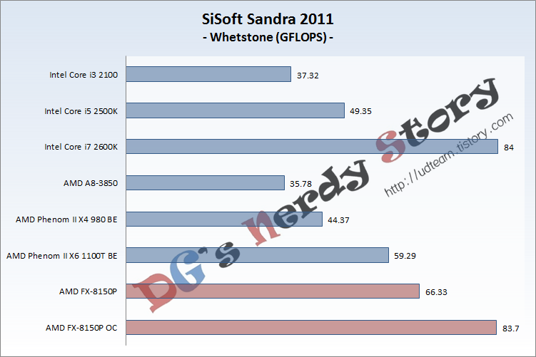

No Whetstone (cálculos envolvendo ponto flutuante), o FX-8150 superou o Phenom II X6 1100T mesmo tendo 02 FPUs a menos. Agora qual a influência de inteiros (quantos por cento de inteiros o Whetstone utiliza), aí só o Eduardo para responder essa.
Em parte isso é devido à perda de escalabilidade, em parte porque os núcleos do i7-2600 são mais fortes e em parte devido ao aproveitamento dos núcleos.
O desempenho de um processador não é medido em x.n. Considere x um fator de performance e n o número de núcleos. Essa fórmula não é possível de ser empregada devido às perdas de escalabilidade e isso varia de software para software.
No que se diz respeito ao i7-2600, embora ele tenha apenas 04 núcleos, ele também possui HT (Hyper-Threading), que duplica o número de tarefas rodando em paralelo.
Suponhamos que o aproveitamento de um núcleo em determinado software, sem HT, seja de 70% tanto para o Phenom quanto para o Sandy. O que o Sandy faz é jogar outra tarefa em paralelo em cima do mesmo núcleo e assim o aproveitamento daquele núcleo vai para uns 95%, em determinados casos. Então, mesmo que o i7-2600 não possua 08 núcleos físicos, ele acaba tendo 08 núcleos lógicos (08 threads) e assim os núcleos acabam sendo melhor aproveitados em programas otimizados para mais do que 04 threads. O i5-2500 não possui HT.
