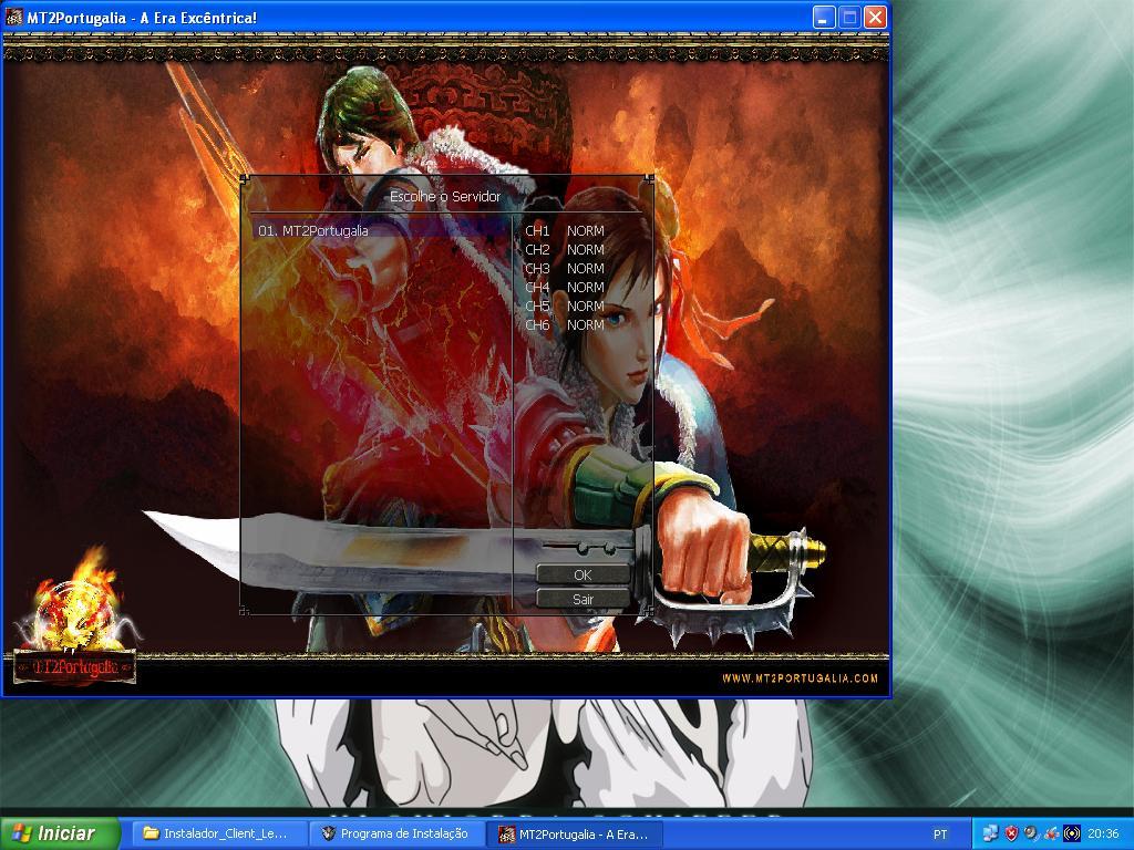

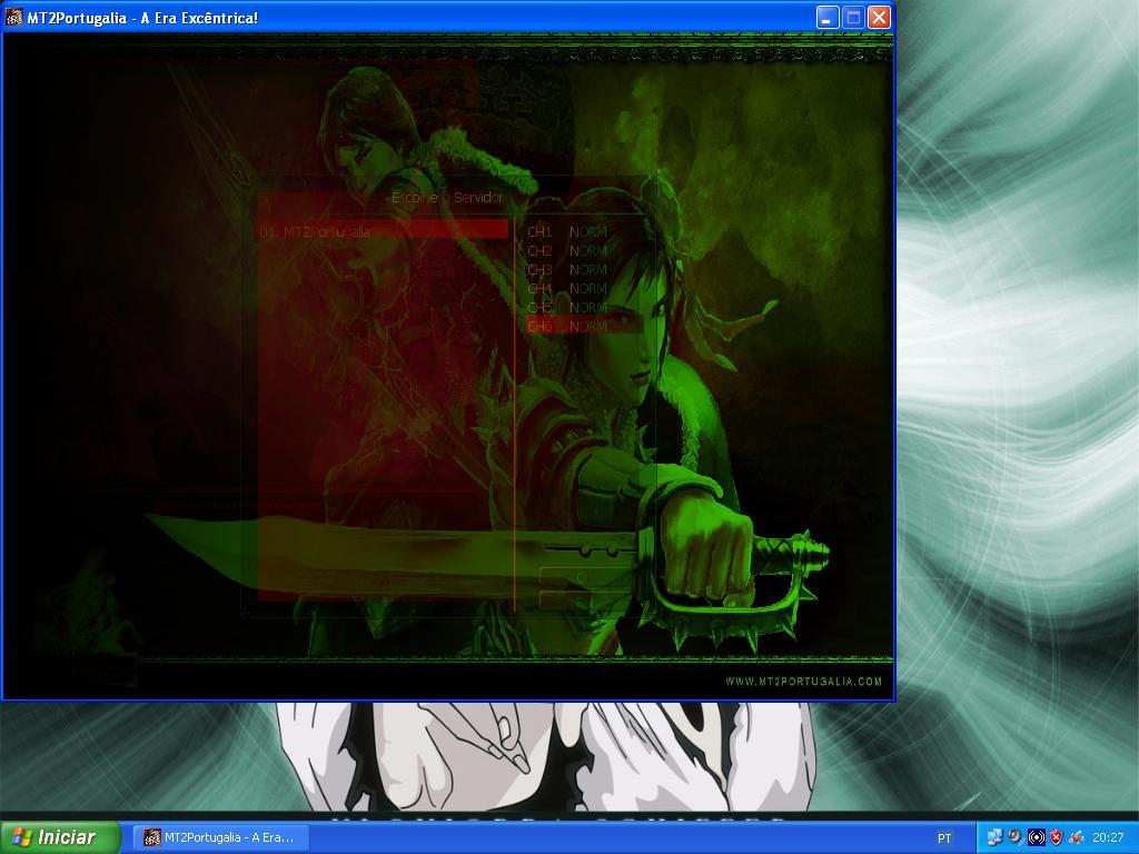

Ola pessoal!
Recentemente ( 1 semana) comprei esta placa de video Radeon Saphire HD 5450
onde ela veio a apresentar alguns problemas na execução de jogos bem simples como: Metin 2, Point Blank, WarFace. São os unicos que jogo, o problema é o seguinte , as vezes o jogos abre com a imagem já toda 'zuada' e as vezes abre normalmente porém com alguns pequenos detalhes defeituosos, vide imagem.
Gostaria de saber se alguem ja passou por isso ou sabe o que esta acontecendo e onde esta o problema.
configuração do PC: Memoria - 2x 2Gb 800 MHz Corsair
Hard Disk - 500Gb SATA III Seagate
Processador - AMD Athlon x2 2.1 GHz x64 4000+
MotherBoard - Foxconn 761gxm2ma
Placa Grafica - VGA Sapphire 1024MB ATI Radeon HD5450 DDR3 PCI-Express
Fonte - ATX 450w
Olá colega. Seja bem-vindo ao fórum CdH! (Leia as regras ;))
Talvez não seja esse o problema, mas é sempre indicado ter uma fonte de boa qualidade no PC, portanto, poste sua configuração completa, incluindo marca e modelo da fonte (se não souber, tire uma foto e poste) em: http://forum.clubedohardware.com.br/fonte-x-configuração/p6006320#post6006320. Pergunte se a fonte dá conta com qualidade da demanda do PC por energia.
Usa estabilizador?
Teste o PC com outra fonte;
Atualize o DX;
Teste o PC com uma versão mais antiga de driver;
Remova a VGA do PC e passe uma borracha branca escolar nos seus contatos PCI-E, afim de remover possíveis impurezas do mesmo;
Teste a VGA em outro PC;
Teste outra VGA no seu PC.
