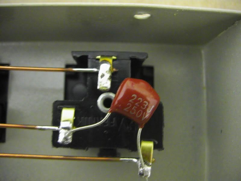

Resolvi abrir o bicho e segue as fotos do estado que ficou (Não tive a mesma paciencia que você, achar a chave de fenda certa para aqueles parafusos que só apertam :lol:)
Na abertura, já percebi o que aconteceu
No circuito impresso, quase tudo foi pros ares
Olha o estado que ficou o varistor
O Fusivel térmico simplesmente sumiu
Olha o estado da placa
E o unico fusivel termico que sobrou

Eu abri ele... Algumas considerações:
- Aquele led verde 'Em Serviço' me parece meio redundante, pois o botao liga/desliga já possui um led...
- Achei que o plástico dele fosse mais rígido.
- O barramento de tomadas possui a mesma mecânica que aquela tomada independente, ou seja, ao cortar o barramento não há perigo do contato elétrico cair ao colocar o plugue, o contato é feito em 2 pontos no pino. Existe uma ranhura que segura o contato. Postarei mais fotos depois para vocês verem...
Dúvida: ao desligar aquele botão liga/desliga ele corta o neutro também? pois o neutro passa pelo botão também...
Não!!! Ele não corta o neutro não, corta só o fase..
O neutro está lá para acender a lâmpada neon de dentro da chave
