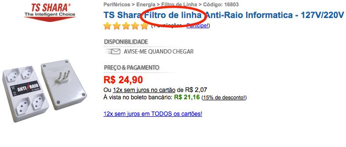

Cansei de ver isso dai.. Ontem mesmo vi um caso.
Numa a etiqueta colocada pela loja num dispositivo de proteção tem claramente o nome de Filtro de Linha quando nem mesmo o fabricante o considera assim e nem tampouco tem o dispositivo filtragem nenhuma..
Olha ai: Filtrodelinhacomodescrioerradadaproteo.jpg
No catálogo da loja: Anti-raioTSSHARA.jpg
"Jogo de cintura", Sevirol, é o nome do jogo...
Pois é, por isso botei o link do produto e pedi informações sobre ele.
Amanhã vou entrar em contato com a loja e pedir pra me confirmarem o modelo exato do aparelho, pois se realmente for o "clean energy" original, aquele que está descrito no site da sms e esse que você fez o teste, a atendente vai ter que confirmar se as caixas são iguais.

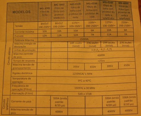

Segundo a NF se chama somente Filtro de Linha 7 Tomadas Preto
A embalagem é das mais simples,um blister com o filtro de linha. Ai vão as especificações constantes na parte de trás desse blister
Ai começamos a notar o que me levou a escrever o tópico: Quando o nome ajuda (Estabilizador) - Quando o nome atrapalha (Filtro de Linha)
Justo nesse tópico mostro a maldita confusão criada pela adoção do nome de Filtro de Linha às proteções contra surto. Esse dai é um ótimo exemplo. Ele não é um filtro de linha, não tem nenhum elemento responsável por filtragem, alguma. Ele é uma proteção contra surtos de tensão, mas na loja está como Filtro de Linha, na NF está como Filtro de linha..
Dentro dessas características estão valores completamente marginais, considerando 90 Joules como sendo a capacidade de supressão de energia de exceção que, veremos mais adiante, não ser a especificação do varistor que ele tem internamente... Nenhum elemento de filtragem, se bem que nem no anúncio de venda ele prometia filtragem nem tampouco em suas especificações ele promete.. Não é um filtro de linha portanto e sim uma proteção, fraca, contra surtos de tensão..

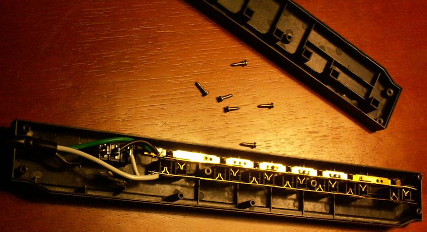

A seguir uma visão interna, em plano geral, do mesmo:
Abaixo um detalhe de sua chave, micro-disjuntor e ao mesmo tempo indicação luminosa. O micro-disjuntor é de 15 Amperes que na tensão de 125 Volts resulta em uma potência máxima tolerada de 15 x 125 = 1.875 VA. Ponto positivo para ele no plug do cabo, que facilita a colocação na tomada da parede quando se tem tomadas duplas...

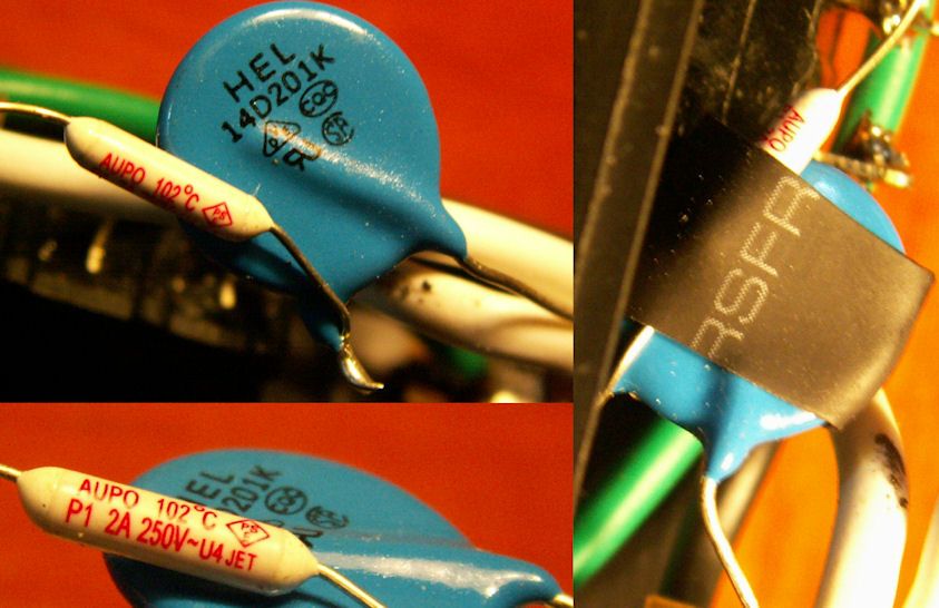

Abaixo uma visão do varistor único, de código 14D201K, de 130 Volts AC de ruptura, de 14 mm de diâmetro e de 57 Joules de capacidade de absorção de energia, embora nas características do filtro conste 90 Joules.. Eventualmente diferentes marcas de varistores ou diferente metodologia de medida pode fazer com que ele tenha os prometidos 90 Joules, mas que de qualquer modo é bastante baixo o valor. Tem um varistor somente, entre fase e neutro, diferentemente das boas proteções que no mínimo tem 3 varistores(F-N, N-T e F-T).
Tem também um fusível térmico sanduichado com o varistor através de um pedaço de termocontrátil miniatura (poupou-se até mesmo no tamanho do termocontrátil). O fusível térmico é de ruptura em 102ºC e para correntes de até 2 Amperes. Ele não abre o circuito que vai para o equipamento e sim somente a ligação com o varistor. Uma vez queimado o varistor ou o fusível térmico você nunca saberá disso e se durante um pico de maior duração o varistor se for, dane-se seu equipamento.. Ele que se vire...

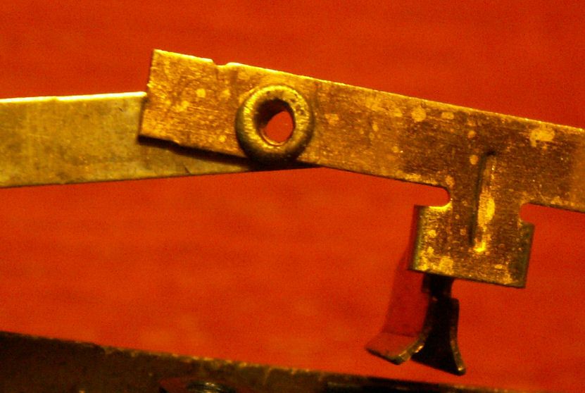

Segue detalhe da lâmina interna da proteção contra surto. Fica fácil de ver ai que essa lâmina, bem como as outras duas, foram feitas em 3 diferentes peças, pois não são iguais as 3 seções da lâmina.
Três diferentes estamparias são feitas para se conseguir o total de cada uma das lâminas, e ai reside o maior problema elétrico dessa proteção. Veja ai o problema criado com essa rebitagem fajuta que foi feita ai nas 3 lâminas:
Esse detalhe ai gera um ponto de péssimo contato, sujeito a elevação de resistência e justo logo após a primeira tomada. Praticamente toda a corrente poderá passar por essa emenda ridícula..
Veja ai o quão frouxa está essa emenda que sem força alguma eu movi uma parte da lâmina com relação a outra...
É tão ridícula essa montagem que dá até para perceber diferença ou do metal ou da cobertura desse metal num detalhe mais aproximado. Note que o que une as partes das lâminas nem é rebite e sim uma espécie de ilhós, sem a menor força mecânica para manter bom contato elétrico. Aposto que isso dai não resiste a 15 Amperes por nada desse mundo. Vai aquecer e derreter o plástico, encostar fase e neutro e quiçá, pegar fogo... Veja ai:
Ou seja, logo ao abrir o mesmo achei que iria reclamar dele por não ter nenhum filtro, ou pelo seu único varistor de baixa capacidade, mas elejo a péssima mecânica/elétrica das lâminas como principal e matador defeito dessa proteção dai.

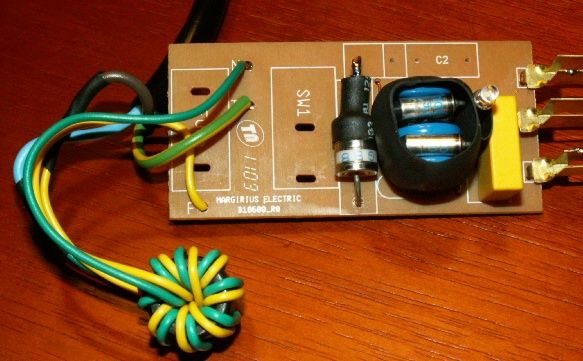

Olhe ele por dento ai:
E olhe o FHT-1200 por dentro ai:
Fica muito fácil de se perceber que o AFT-1000 muito se aproximava de um FTH-1200, na sua eletrônica e função, mas tinha uma cara, uma roupagem para colocar em rack, tinha caixa a mais, tinha lata a mais.
Seus preços à época em que coexistiam eram completamente diferentes e o valor maior do ACF-1000, na prática, comprava mais lataria somente.
Repito, acho que foi por isso que saiu de linha..
Nunca abri um ACF-1600, e notadamente, por declaração do fabricante, ele agrega novas funções, se comparado com o FHT-1200.
A diferença, o que ganhas, são essas novas funções. Pese você se elas são importantes ou não, para você...

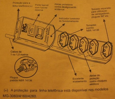

Filtro de Linha MarGirus MG4200
Comprado na BluColor em 11/01 me foi entregue, via PAC, em 17/01. Custou, R$ 28,79 mais frete..
Falo desse filtro de linha, com 5 tomadas ai da imagem, que veio em um blister muito simples, um saco plástico na verdade:
Dentro do Blister além do filtro, um folheto com as seguintes principais visões:
Uma espécie de introdução:
Um descritivo:
Uma tabela de características:
FiltrodeLinhaMargirusMG4200Caracterstica
Abrindo o filtro se pode ter uma visão do barramento de tomadas e do impresso do Filtro/Proteção:
FiltrodeLinhaMargirusMG4200Visointerna.j
O barramento de distribuição de energia parece robusto, com boa força de preenção do plug e com uma boa fixação e isolamento:
FiltrodeLinhaMargirusMG4200Pluginseridon
Sacando fora o impresso, se pode ter uma visão de seus componentes:
Fusível resistor e diodo, além do led de luz azul, fazem o sinalizador de proteção ligada e alimentando as tomadas de saída;
Varistores de 14 mm 250 Volts, no total 3, distribuidos cada um entre, F-N, F,T e N-T;
FiltrodeLinhaMargirusMG4200Ladocomponent
O capacitor, da adequada classe X2, de 100 nF 275 Volts AC, entre Fase e Neutro;
Veja ai varistor e capacitor:
FiltrodeLinhaMargirusMG4200Varistorecapa
Note que o impresso até prevê furação para fusíveis térmicos, entre os varistores, que são omitidos na montagem e em seu lugar uma ponte de fio:
FiltrodeLinhaMargirusMG4200Fusveistrmico
Não há muito o que dizer sobre o filtro a não ser que cumpre minimamente o proposto, embora pudesse ser melhor se equipado com os componentes já previstos em seu impresso..
Na parte de proteção poderia ter dois fusíveis térmicos, eis que já tem até mesmo o lugar previsto para os mesmos e poderia ter varistores pelo menos de 18 mm, já que os de 20 mm ficariam apertados...
Sua chave liga desliga é simples, não incorpora disjuntor. A proteção série é feita por fusível de 7A (acompanha fusível reserva dentro do receptáculo), segurando numa boa até 1.540 VA's portanto (220V x 7A)
Na parte de filtragem, um simples capacitor de 100 nF. Filtro standard, o mínimo de filtragem que se consegue colocar.
Embora seu impresso também preveja, não está equipado com os capacitores Y (C2 e C3 ai no impresso).
Já que estava com a proteção aberta, coloquei como incremento da mesma, dois fusíveis térmicos, um dispersor a gás, para elevar a capacidade de absorção de energia de exceção e um indutor duplo. Ela ficou desse modo ai, claro que montada de volta em sua caixa plástica, e com desempenho certamente melhor...
FiltrodeLinhaMargirusMG4200Modificada-Vi

Faller,
Comprei 3 réguas Margirius 4200 e gostaria de "incrementá-las",
se você puder me informar os itens abaixo, fico muito grato...
1-a placa de circuito impresso sai fácil (parafusos, encaixe), ou é preciso quebrar algum pino ou dessoldar componentes?
2-posso trocar os varistores por TVR 20391 e TVR 20201?
3-vou instalar os fusíveis térmicos (85°C) como você.
4-qual seria a especificação dos capacitores Y (C2 e C3)?
5-na placa tem o espaço "fuse". Onde está o fusível? Tem?
Obrigado
Faller,
Terás que dessoldar o suporte do fusível e o chave liga/desliga
Dificilmente caberia alí varistores de 20 mm
Eu só coloquei por não ter outros. Para soldagem na própria placa sugiro algum fusível térmico de maior temperatura de fusão, por exemplo 120 a 140 graus. Eu mesmo quemei um desses no soldar..
Capacitores Y1 são geralmente de algum valor entre 2,2 nF a 4,7 nF
O fusível fica dentro de receptáculo especial para tal, com acesso pelo frontal do dispositivo.
Espero entendas o que postei..
