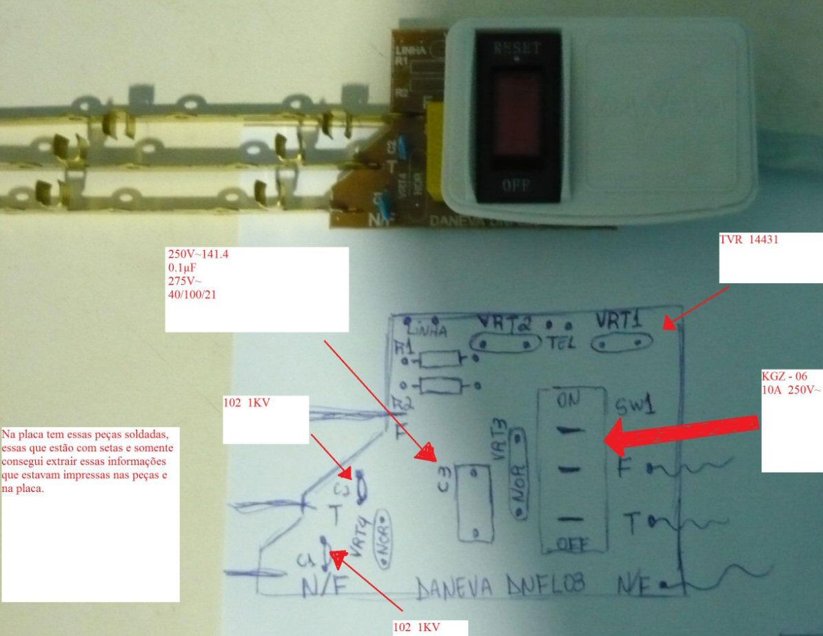

Em uma visão desse circuito impresso, pelo lado dos componentes, se pode ver dois capacitores usados para rejeição de modo comum, entre fase e terra e neutro e terra, de 1nF x 1.000 Volts e, embora com tensão de isolação bastante alta, não são da série especial, série Y, que ai deveriam estar sendo usados.. Ao fundo se pode ver um capacitor de 100nF x 275 Volts esse sim parecendo ser da série X2 que é o adequado para essa aplicação ai, entre fase e neutro..
Se pode ver ai ainda a ausência de 3 componentes que são R1, R2 e VRT2, todos necessários para a versão de filtro de linha que incorpora proteção para linha telefônica, que não é esse em questão..
FiltrodelinhaDaneva_Detalhesdoscapacitor
Abaixo um desenho feito pelo colega EdsonBrasil no sentido de mostrar os exatos valores de cada um dos componentes desse Filtro de linha/Proteção contra surtos..
Veja que a mesma tem um varistor somente entre fase e neutro, de tensão de ruptura de 275 Volts, com diâmetro de 14 mm e 115 Joules de capacidade máxima de absorção de energia. Preferiria um varistor de 20 mm de diâmetro, pouco mais forte..
Os varistores, que não existem, só existe o lugar para inserção dos mesmos, VRT3 e VRT4 estão eletricamente ligados um deles entre fase e terra e outro entre neutro e terra. Esse seria o primeiro up que eu faria nessa proteção, a colocação de dois varistores ai , se couberem, de 20 mm x 275 Volts. Seu nome:
TVR20431, que eleva para 190 Joules a capacidade de absorção de energia de exceção... Também trocaria o varistor de 14 mm (VRT1) entre fase e neutro, por um de 20 mm.
FiltrodelinhaDaneva_Componentesexistente
Essa proteção, na minha análise, poderia nascer melhorada se tivesse fusíveis térmicos em série com os varistores, se na etapa de filtragem incluisse um indutor duplo balanceado se fosse equipada com todos os varistores que seu impresso prevê e se esses varistores fossem pouco maiores, de 20 mm ao invés de 14 mm.
Grato ao colega EdsonBrasil por nos conceder a chance dessa análise através das excelentes fotos..

Criei esse tóipico daqui no sentido de convocar as pessoas a abrir e fotagrafar seus filtros de linha, por dentro e me dispuz, como muitos do fórum também se dispuseram a analisar e comentar a topologia pelo mesmo usada. Avaliar se é bom ou não..
