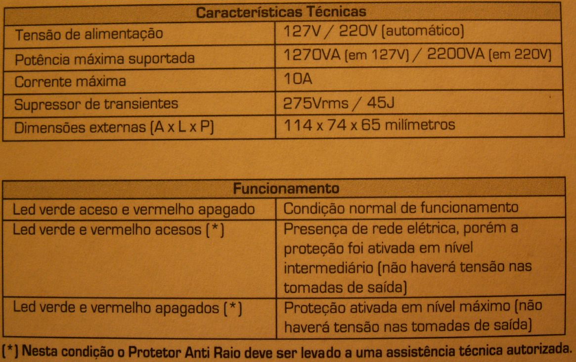

Na parte posterior da cartela do blister aparece as características técnicas da mesma. Veja ai:

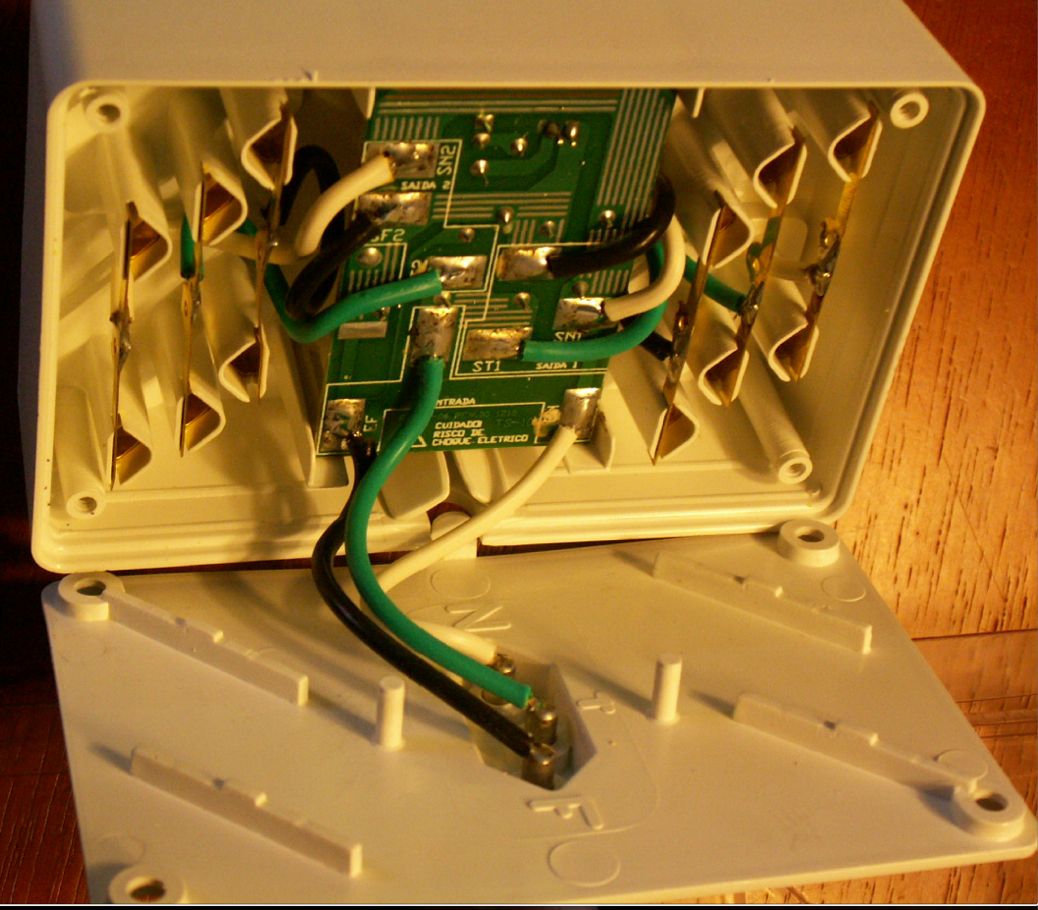

Abrindo a mesma se pode ter uma visão como essa ai mostrada:

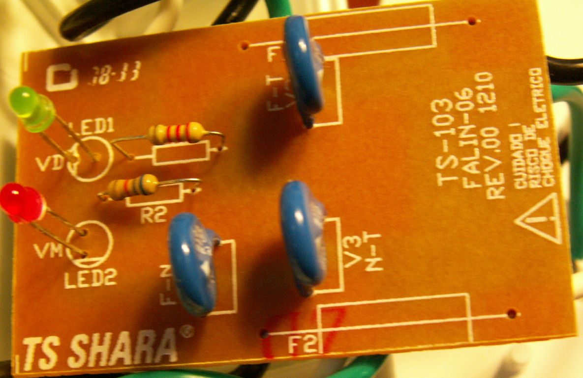

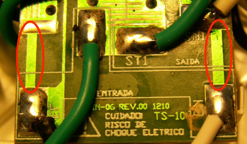

Olhando mais de perto a placa de circuito impresso se mostra desse modo ai:
TsharaAnti-Raiosvisodocircuitoimpresso.j

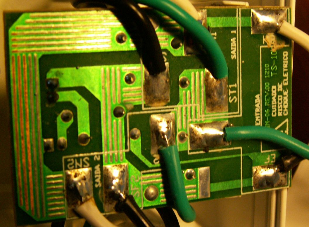

Uma visão da placa pelo lado dos componentes revela poucos deles mas em uma topologia bastante adequada para proteção:
TsharaAnti-Raiosvisodocircuitoimpressoco
Três varistores de 10 mm de diâmetro, embora o espaço interno permitisse varistores de 20 mm, que certamente aumentaria a capacidade de absorção de energia de exceção. Esses varistores estão disostos cada um deles, desse modo: Fase-Neutro, Fase-Terra, e Neutro-Terra.
Ai se pode ver esses varistores, cuja tensão é de 275 Volts:
Se pode ver dois led's ai, mais dois resistores, denotando o modo errado de se ligar led sinalizador em AC. Estão predestinados a vida curta pela elevada tensão reversa a que serão submetidos.. Como um deles deve acender sempre que operante a proteção, plugada na tomada, o led verde, será o primeiro a se danificar.
O led vermelho só se acenderá se o fusível romper, portanto é normal que o mesmo nem acenda e só vai acender quando a proteção estiver inoperante..
Falei em fusível queimar??? Mas que fusível???
Provavelmente para corte de custos os fusíveis previstos um para cada linha (fase e neutro) inclusive com local para sua instalação e label na placa impressa (F1 e F2) eles não existem como fusível como se conhece, mas existem como trilha fusível, por ser mais estreita que as restantes por onde passará a corrente para as tomadas.
Veja ai você mesmo, marquei com vermelho:
Se for reparado no verso da cartela do blister se poderá notar que o fabricante jamais fala em Filtro de Linha e sim Proteção. A única referência a Filtro de Linha está na etiqueta aposta pela Kabum. Veja ai:
É por isso que nela não aparece um capacitor sequer nem tampouco indutor, elementos esses típicos de filtros de linha.. Não é nem se propos a ser filtro de linha. É sim uma proteção, com elemento série (fusível) duvidoso (trilha de impresso) que vai sugerir usar e jogar fora se acaso se abrir os mesmos. Lhe faltam bons fusíveis e fusíveis térmicos para proteção dos varistores. Seus varistores embora de boa procedência poderiam ser mais robustos e seus led's estão mal alimentados. Não conta com chave liga/desliga..

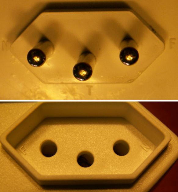

Note a preocupação em identificar as posições (corretas) do fase e do neutro, preocupação essa que nem alguns eletricistas tem, e sequer sabem que tomadas tripolares tem posição correta de se ligar fase, neutro e terra.
Veja ai as indicações presentes nas coexões tanto de entrada quanto de saída:
TsharaAnti-Raiospreocupaocomaindicaodefa

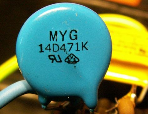

- Um varistor de 14 mm, de código 14D471, com tensão de ruptura de 300 Volts:
Teria espaço para ai se colocar varistor de 20 mm, com maior capacidade de absorção de energia de exceção. Normalmente nesse tipo de proteção se usa varistores com 250 a 275 VAC de tensão de ruptura. Essa dai adota 300 VAC de tensão de ruptura para seu varistor.
Tanto o varistor quanto o capacitor são colocados entre fase e neutro.. Nenhum protetor térmico (fusível térmico).. Varistor somente um entre fase e neutro, deixando fase e terra e neutro e terra, sem varistor. Boas proteções contemplam pelo menos 3 varistores para proteger esses pares de fios...
Como filtro é fraco, poderia ser melhor, por exemplo contemplando capacitores Y e indutor série...
Como proteção, poderia ser bem melhor, tanto em quantidade de varistores quanto em sua capacidade de absorção de energia bem como na adição de proteção contra superaquecimento desse varistor (falta fusível térmico).. Topologia extremamente simples eu diria..

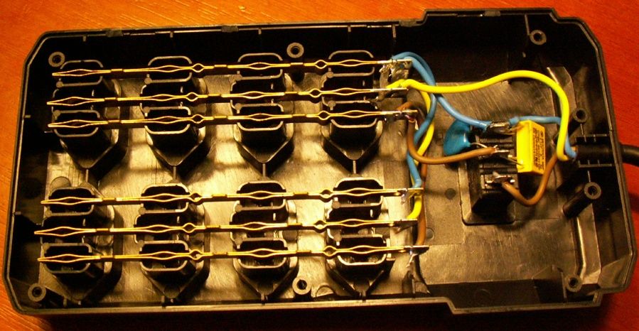

Ponto positivo entretanto a barra das tomadas. Veja só ai que excelente força de preensão do pino do plug, aliado a boa área de contato. Parabéns pela mecânica dessa barra desenvolvida para esse filtro... Repare:
FiltrodelinhaCloneF801086Barramentodasto
É um irmão daquele outro filtro da Clone, de cód 01062, ou do outro de cód 01087, ainda não analisado, mas é um irmão ultra simplificado. Só se assemelham na aparência externa..
É proteção para se comprar meio que de nariz torcido, ou nem se comprar. Relação custo benefício ruim..

Essa versão 01087 é melhor que a versão 01062, e a evolução foi eletro-mecânica. O novo barramento de distribuição de energia para as tomadas é melhor, melhor que aquele da versão 01062, menos sujeito a stress mecânico e dá a nítida impressão de melhoria do contato elétrico.
Para não ficar somente no elogio, uma involução com relação a anterior parece ter ocorrido, com certeza pelo ainda não peerfeito casamento do novo barramento x caixa plástica e impresso.. As barras diferentemente da versão anterior, que tinha as mesmas soldadas no impresso, essa dai tem elas ligadas por fio ao impresso. Nada que comprometa, a não ser talvez aumento no tempo de assemblagem do dispositivo..
No restante do circuito parece reedição de uma topologia que já estava boa..
Gostei bastante do que vi..

..."Um varistor de 10 mm, de código 10D471, com tensão de ruptura de 300 Volts e com 70 Joules de capacidade de absorção de energia:"
Bom dia.
Faller, logo acima falaste a respeito de um varistor de 10mm, porém a foto mostra um de 14mm.
