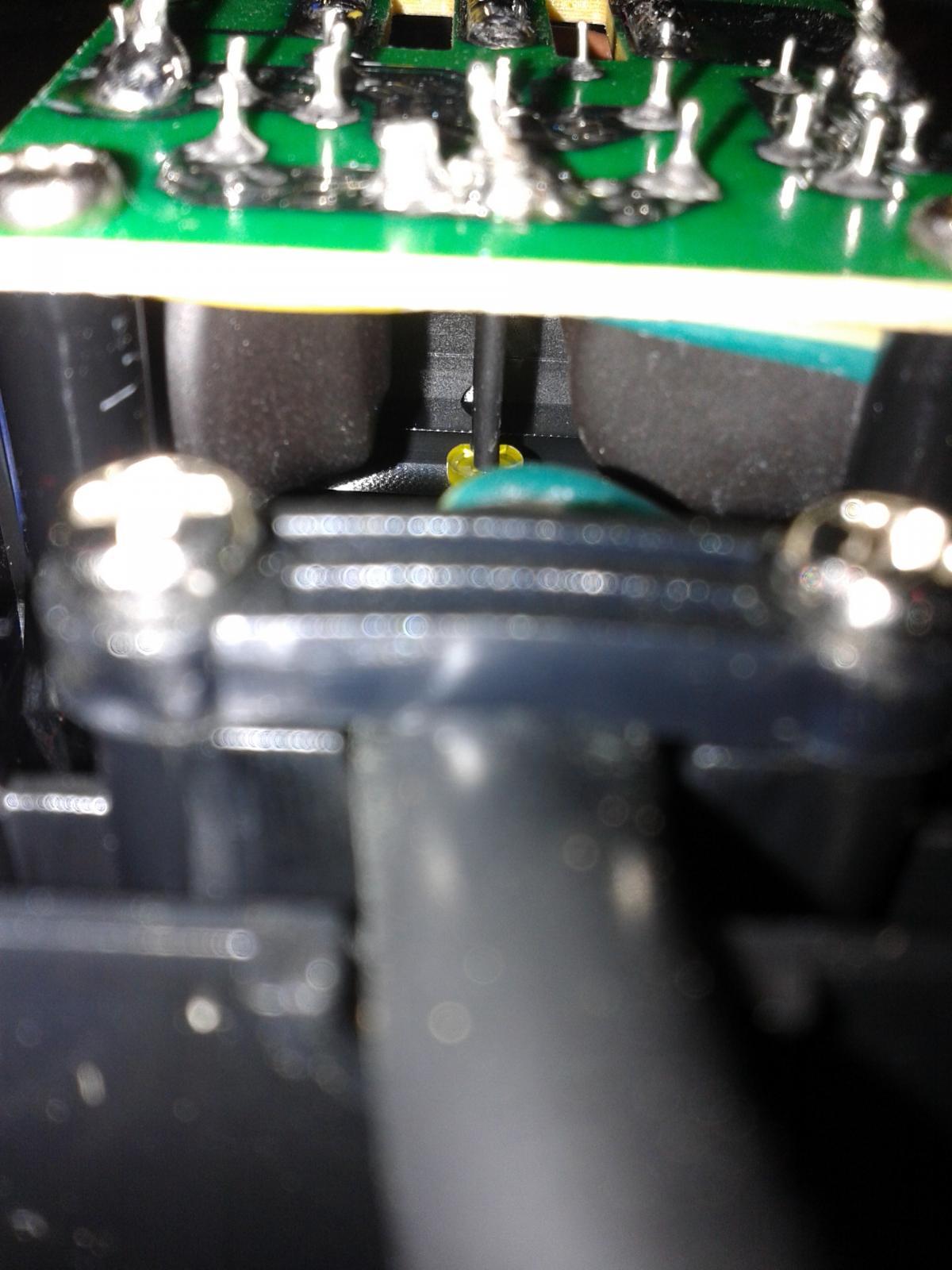

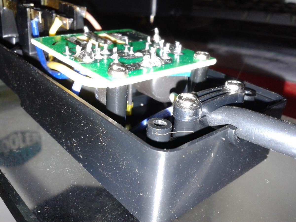

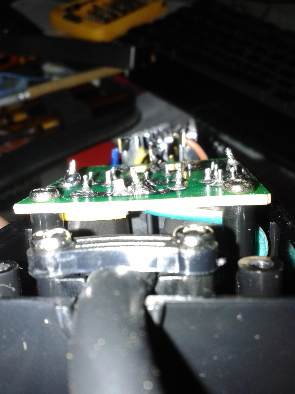

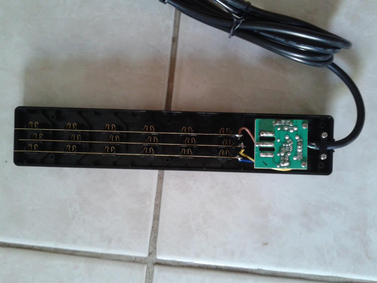

Caso as fotos não estejam boas, tiro outras com uma câmera melhor. Outro detalhe é que por enquanto não consigo retirar o circuito por esta soldado no botão e não disponho de sugador de solda mas em breve o farei.
Reparem que dá para ver que temos 2 varistores cobertos com termoplástico, quando eu arrumar um sugador de solda retiro a placa e bato várias fotos e dos componentes.

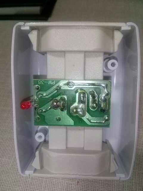

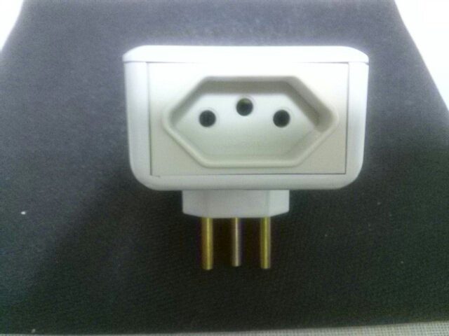

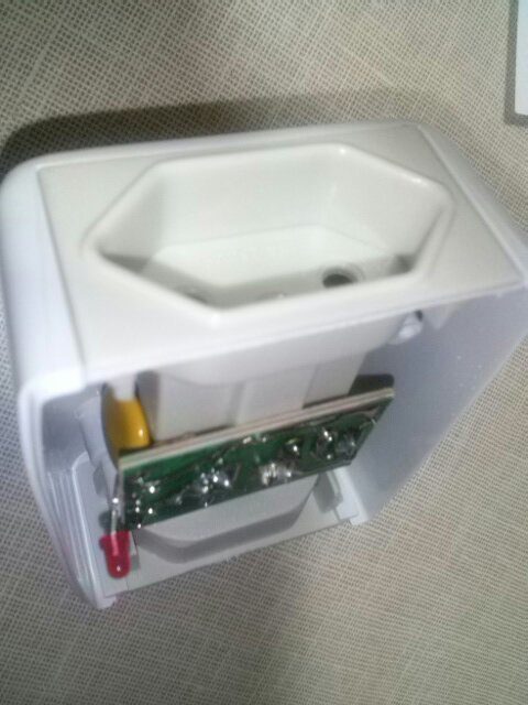

Pessoal, recebi o Proteraio 203 - 127v - 1200w
CARACTERITICAS:
- consumo medio: 0,2watts
- proteção contra surtos: lmax 4,5 KA (8x20µs)
Seguem algumas fotos (desculpe pela qualidade). Tenho 2 duvidas basicas se alguem puder opinar :
1) realmente oferece algum tipo de protecao ?
2) que tipo de eletromestico seria seguro utilizar ? (tv, fitro d agua, geladeira, etc) ?
Muito Obrigado !
Proteraio 203 p/ Eletrônicos c/ 2 Tomadas em Geral 110v - PW
prote_raio_eletro_2_tom_220v_pw_88479860
http://www.antenasuniversat.com.br/produto/proteraio-203-p-eletronicos-c-2-tomadas-em-geral-110v-pw/282
post-750792-0-57588700-1422583723_thumb.
post-750792-0-81112100-1422583746_thumb.

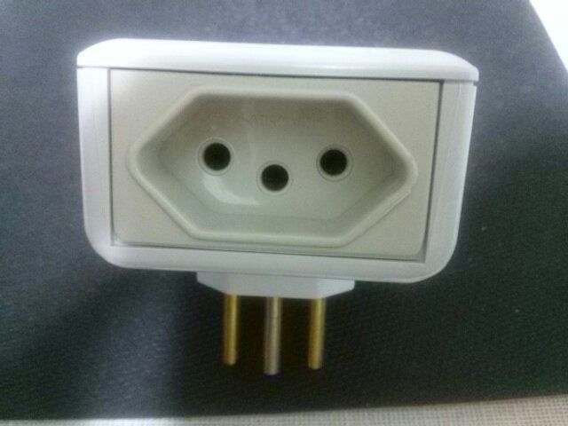

Esse tipo de filtro de proteção (ProteRaio) ou tem as tomadas invertidas uma com relação a outra, sua foto não conseguiu mostrar, ou ele inverte a polarização do fase com o neutro em um dos lados
qualquer tomada deveria apresentar a seguinte disposição de seus fios:
Salvo engano não inverte a polariação, são as tomadas estão invertidas. Segue fotos
E quanto a proteção ? Tem alguma utilidade, ou dá no mesmo que ligar direto na tomada  ?
Agora sim tuas fotos deixaram bem claro que houve sim preocupação com a não inversão dos fios, mas isso não passa de obrigação, não é mérito.....
Pelas características ele comporta varistor do menor tamanho existente e por conta faz dela uma proteção marginal..  Não tem fusível e não abre jamais a conexão entrada saída de energia..
Serve muito mais como adaptador do que como protetor..
Quer um assemelhado mas com maiores garantias, pegue esse dai:  http://www.lojaclamper.com.br/index.php/dps-iclamper-energia-transparente.html

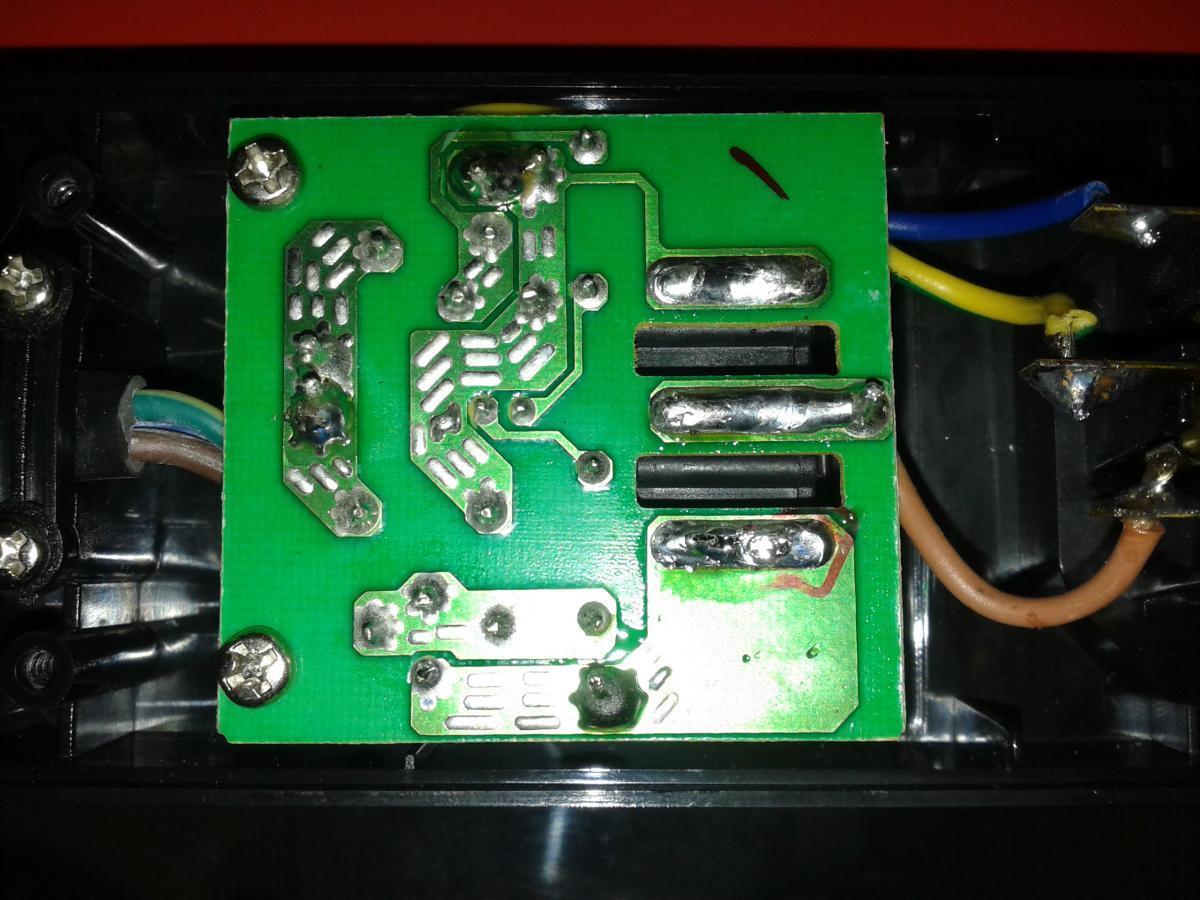

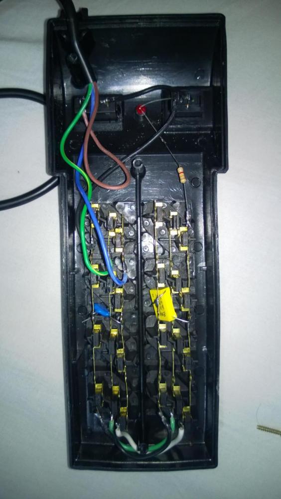

Encontrei alguns "filtros de linha" aqui, eles são da empresa que trabalho, mais dei um jeito de abri-los e vou mandar as fotos aqui, td bem?
O primeiro e um ENERMAX, modelo Personal II, Com propaganda bem convidativa: "PROTEÇÃO GARANTIDA CONTRA RUÍDOS E PICOS DE TENSÃO"

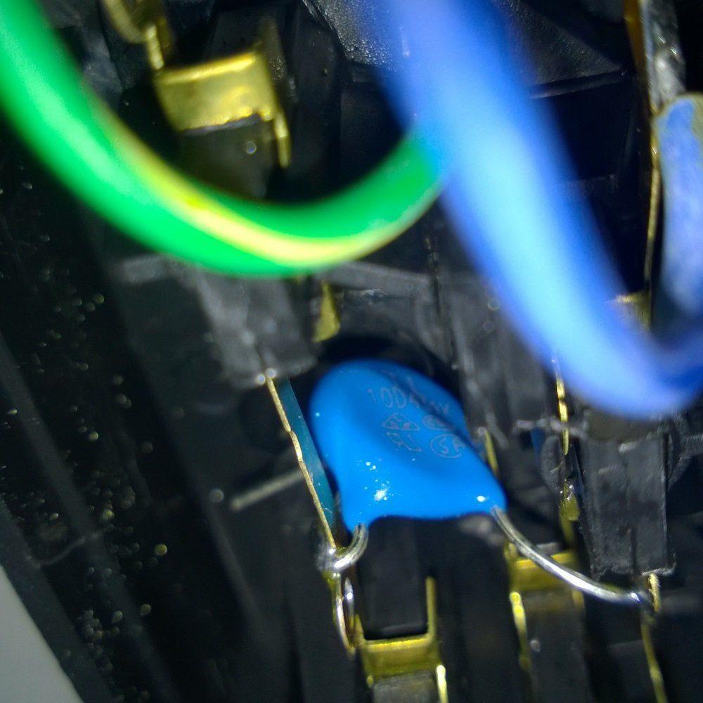

ele tem um Varistor 10D471K e um capacitor  0.1 uF ambos ligado entre fase e neutro (não sei direto se e isso apenas escrevi o que acho, complementem por favor!), ele também vem com 2 fusíveis, um de 5A, e um de 10A, que servem para 220 e 127 volts respectivamente

Visão geral da parte interna:
post-317421-0-59843500-1425101592_thumb.
O capacitor:
post-317421-0-65168800-1425101633_thumb.

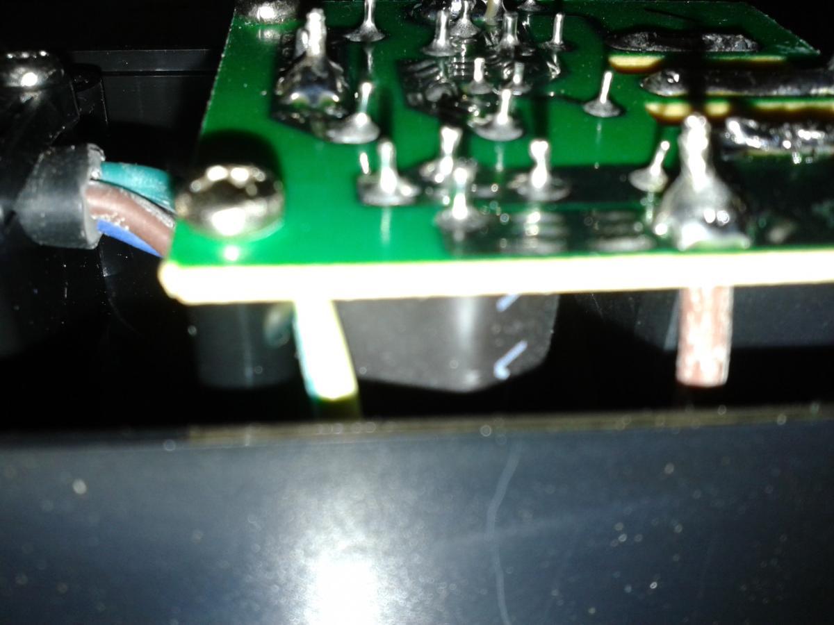

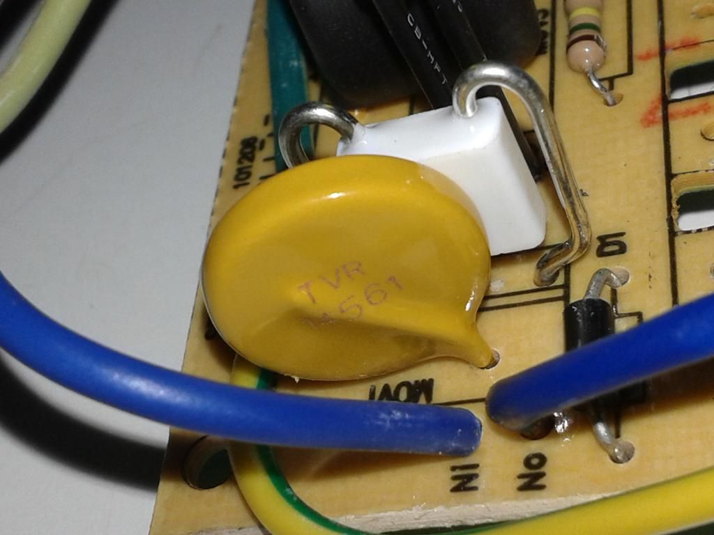

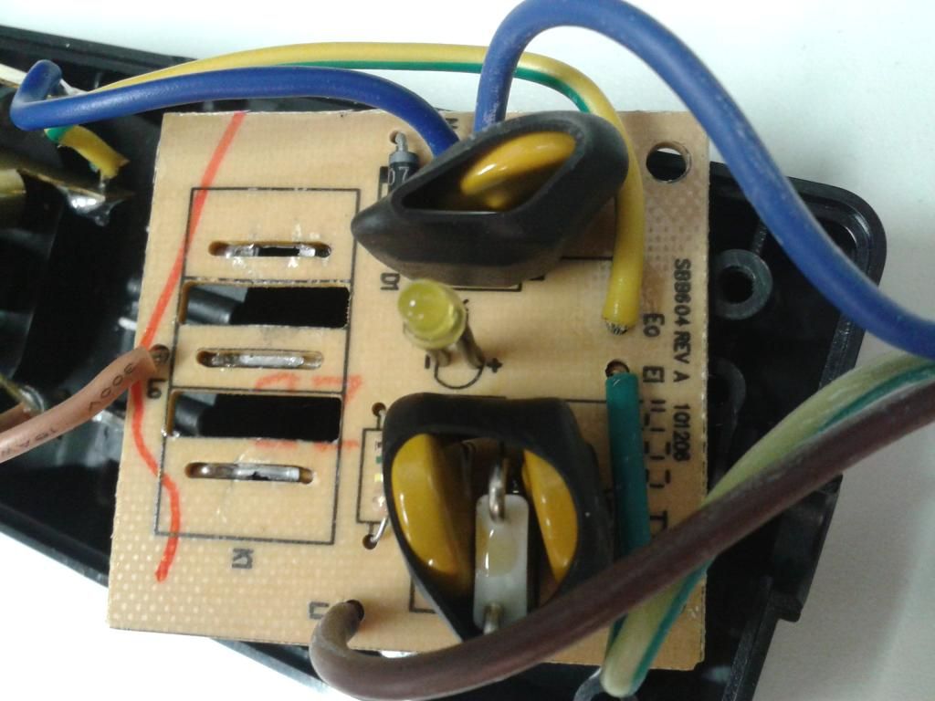

Caros,
Consegui remover a placa do Filtro HuntKey e tirei algumas fotos:
Filtro HuntKey SBB604
post-581068-0-37592600-1422122884_thumb.
Detalhe do circuito:

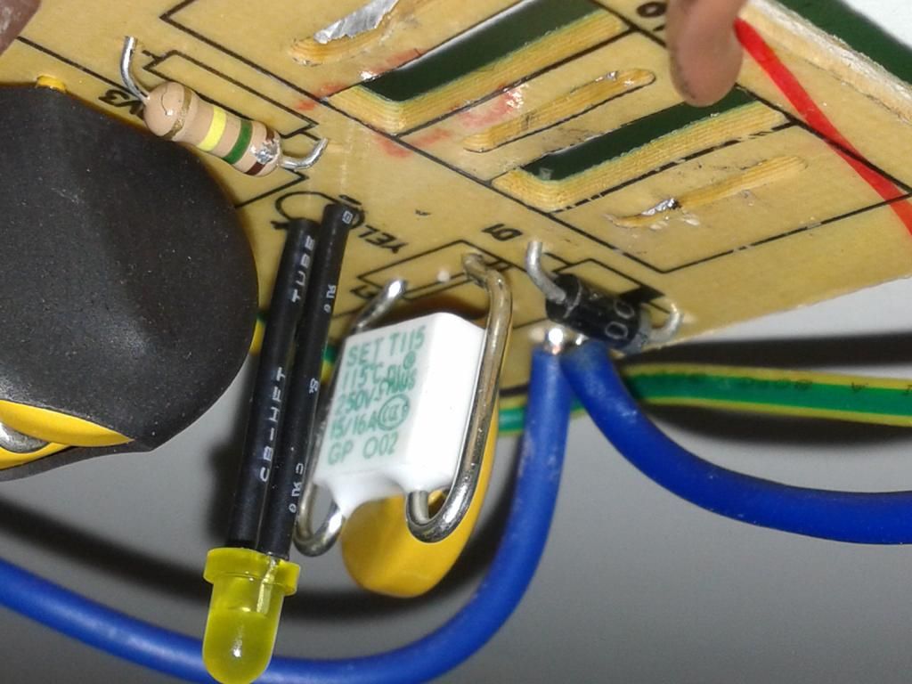

Aqui temos 3 varistores (Fase-Neutro, Fase-Terra e Neutro-Terra) TVR14561 com tensão de ruptura de 350 Volts (AC) e 450 Volts (DC) mais detalhes em: http://mundialcomponentes.com.br/Varistores.pdf
Juntamente com 2 fusíveis térmicos com ruptura a 115º C
Varistor TVR 14561:
Fusível Térmico
  • Curtir 3
Sou ignorante, mas esse está parecendo um produto interessante. O site não diz se ele é ideal para 220 volts. Alguém sabe?
Com varistores de 350 Volts ele é ideal para tensões nominais até cerca de 300 Volts.. Mas note, se usares o mesmo em 110 Volts repare que ele só entrará em proteção se essa rede de 110 atingir 350 Volts ou mais...
Talvez tenha entendido errado, mas assim a proteção oferecida não tem eficácia para rede de 110 Volts?
Seria mais um protetor de "araque"?
Já é exagerado mesmo para 220 ou 240 volts?
De todos que já vi e o record de tensão nos varistores.
O mais alto que havia visto era de 300 Volts..
Não se trata de não ser eficaz, pois o que se evita são surtos de maior tensão. Veja bem, para se combater um surto de tensão  digamos com 500 Volts de pico tanto faz se ele adentrar um equipamento que opera em 110 volts ou em 220 Volts e seu varistor pode ser de 220, de 280, de 350, de 400 Volts o que seja. Qualquer desses varistores vai operar diante esse surto de 500 Volts...
Não confunda supressor de surto de tensão (uma estreitissima subida da tensão, com duração menor que 3 mili segundos) com uma tensão elevada de modo sustentado seja pela razão que for ..
Se essa tensão sustentada queimar seus equipamentos só resta acionar o seguro ou a distribuidora de energia elétrica, para ressarcimento..
Se me perguntares se é melhor para proteger contra surtos de tensão equipamentos que operem em 110 Volts algum dispositivo com varistores operando em 150 Volts por exemplo, te responderia sim, é melhor mas dentro de um purismo quase que desnecessário.. É completamente tolerável operar com varistores de 250 a 300 Volts para uso em qualquer tensão..
