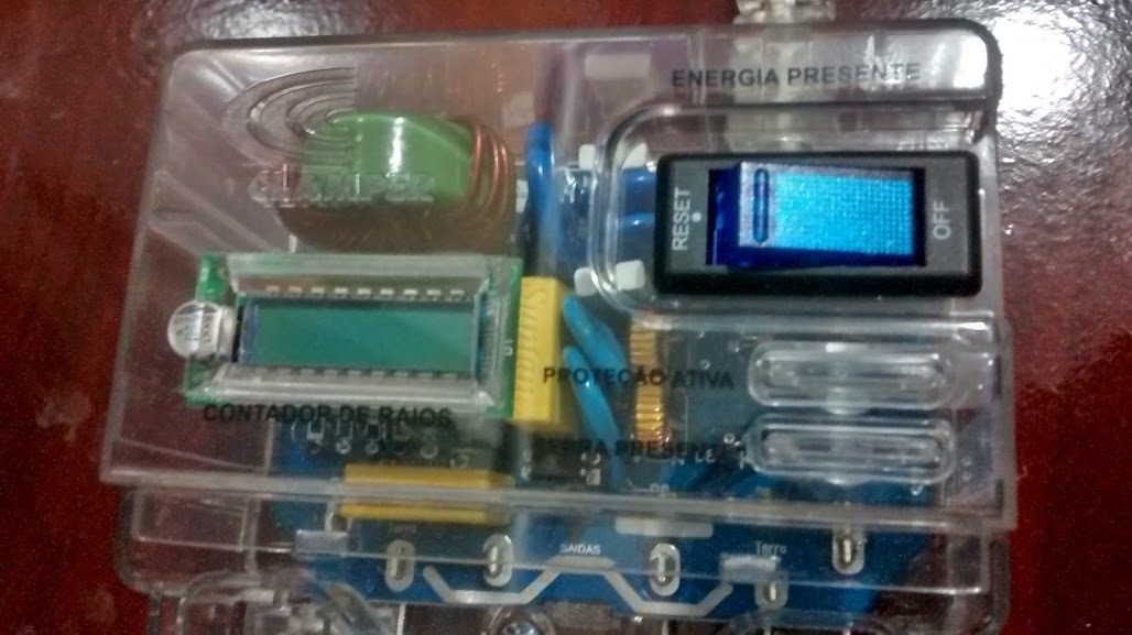

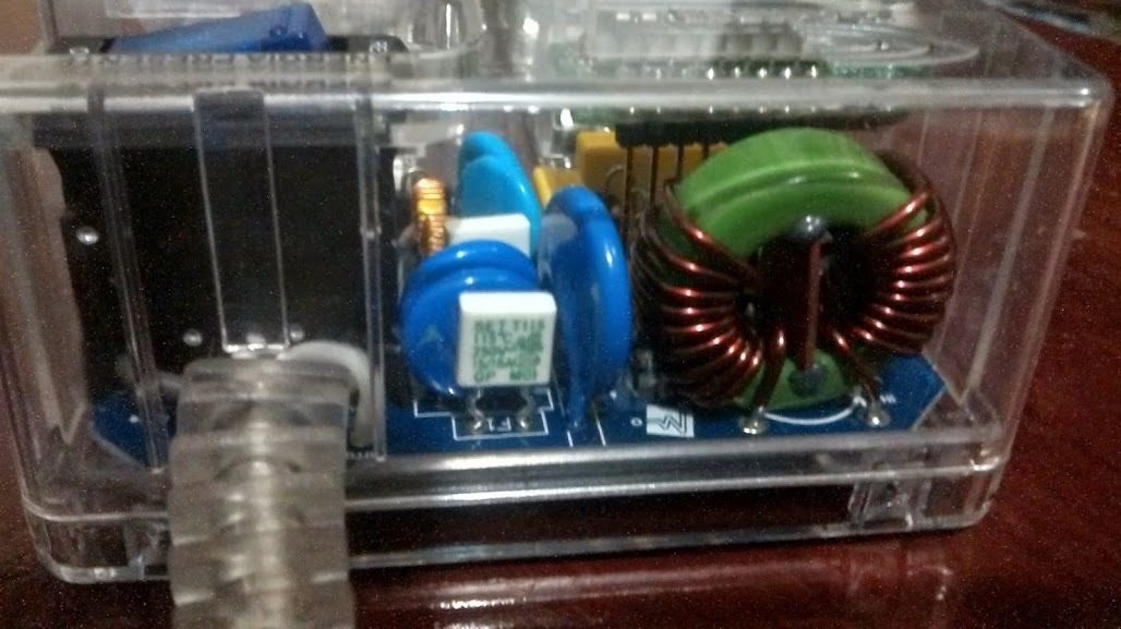

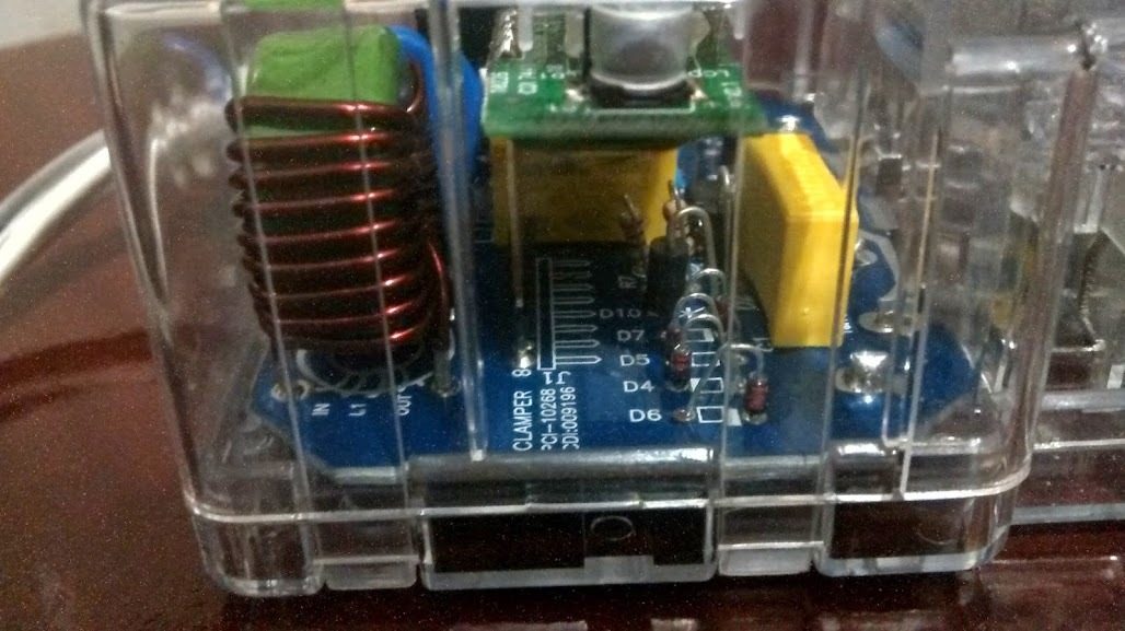

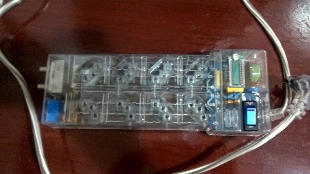

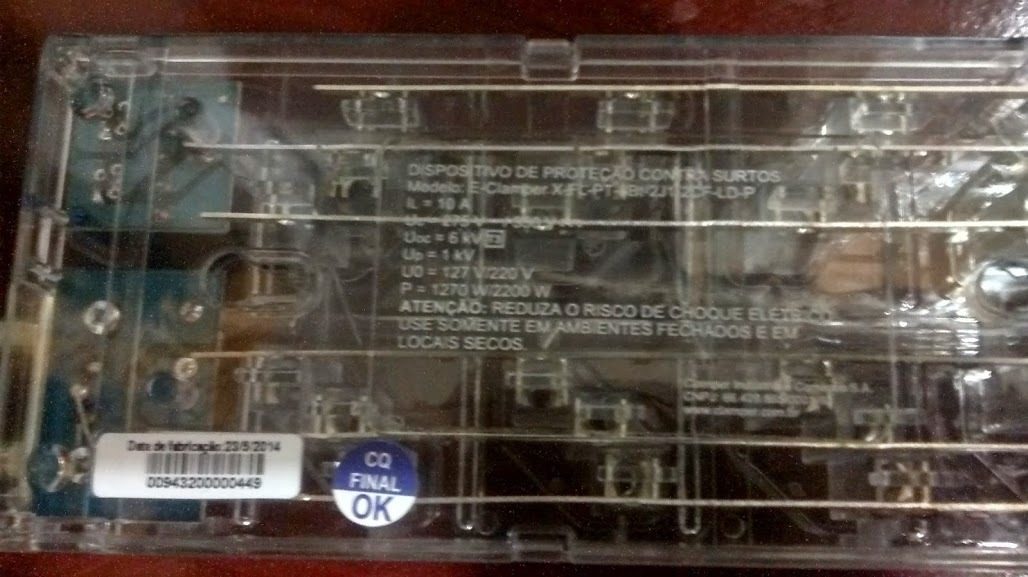

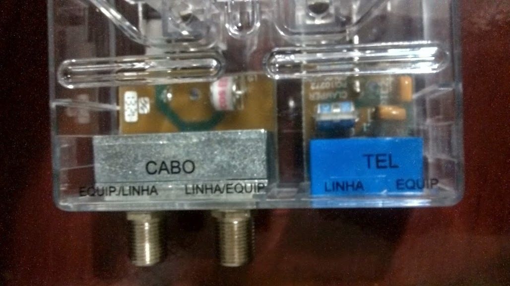

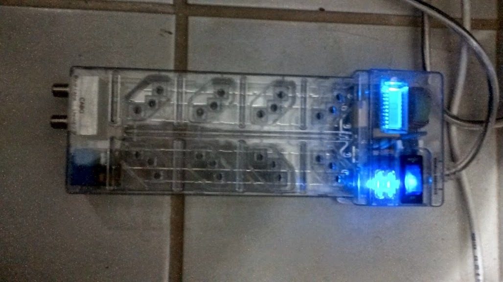

Não os conheço ainda, mas salve salve. Meu primeiro post.
Sei que ja tem uma postagem sobre o clamper multi-proteção com contador de surtos, mas com ja ira completar dois da postagem da mesma, fica como comparativo se houve ou não alguma mudança no equipamento.
as fotos não ficaram com boa qualidade, maldito Moto G, mal posso ver seus movimentos.
post-578593-0-52030400-1410653029_thumb.
post-578593-0-12340000-1410653033_thumb.
post-578593-0-41082200-1410653036_thumb.
post-578593-0-40675300-1410653040_thumb.
post-578593-0-23967500-1410653043_thumb.
post-578593-0-92560000-1410653046_thumb.post-578593-0-63147200-1410653051_thumb.post-578593-0-29635200-1410653056_thumb.
Embalagem e acessorio inclusos, um cabo de telefone e um cabo para antena.
post-578593-0-03521000-1410653060_thumb.

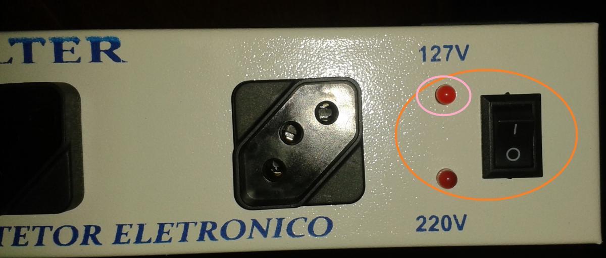

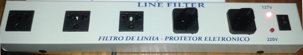

Eu tenho esse filtro de linha line force.
tem alguma dica de como modifica lo, para ficar bom?
O que devo fazer e aonde encontrar as pecas para a modificacao, visto que nao sou eletricista
ai terei de procurar terceiros.

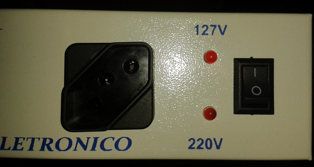

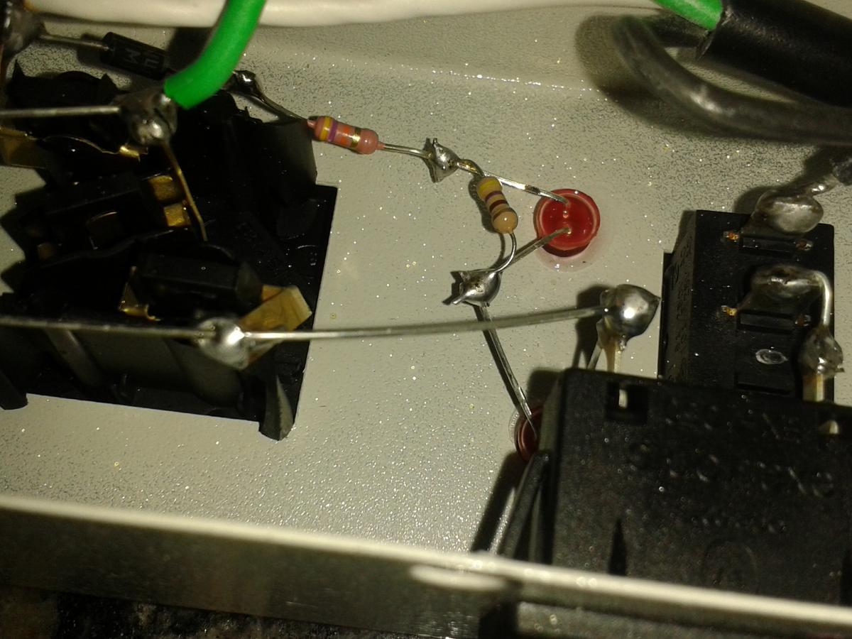

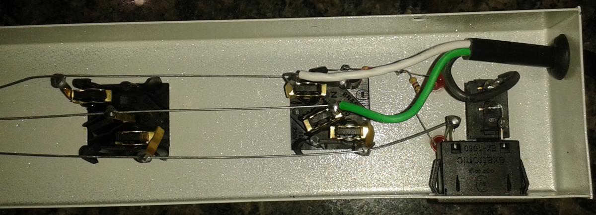

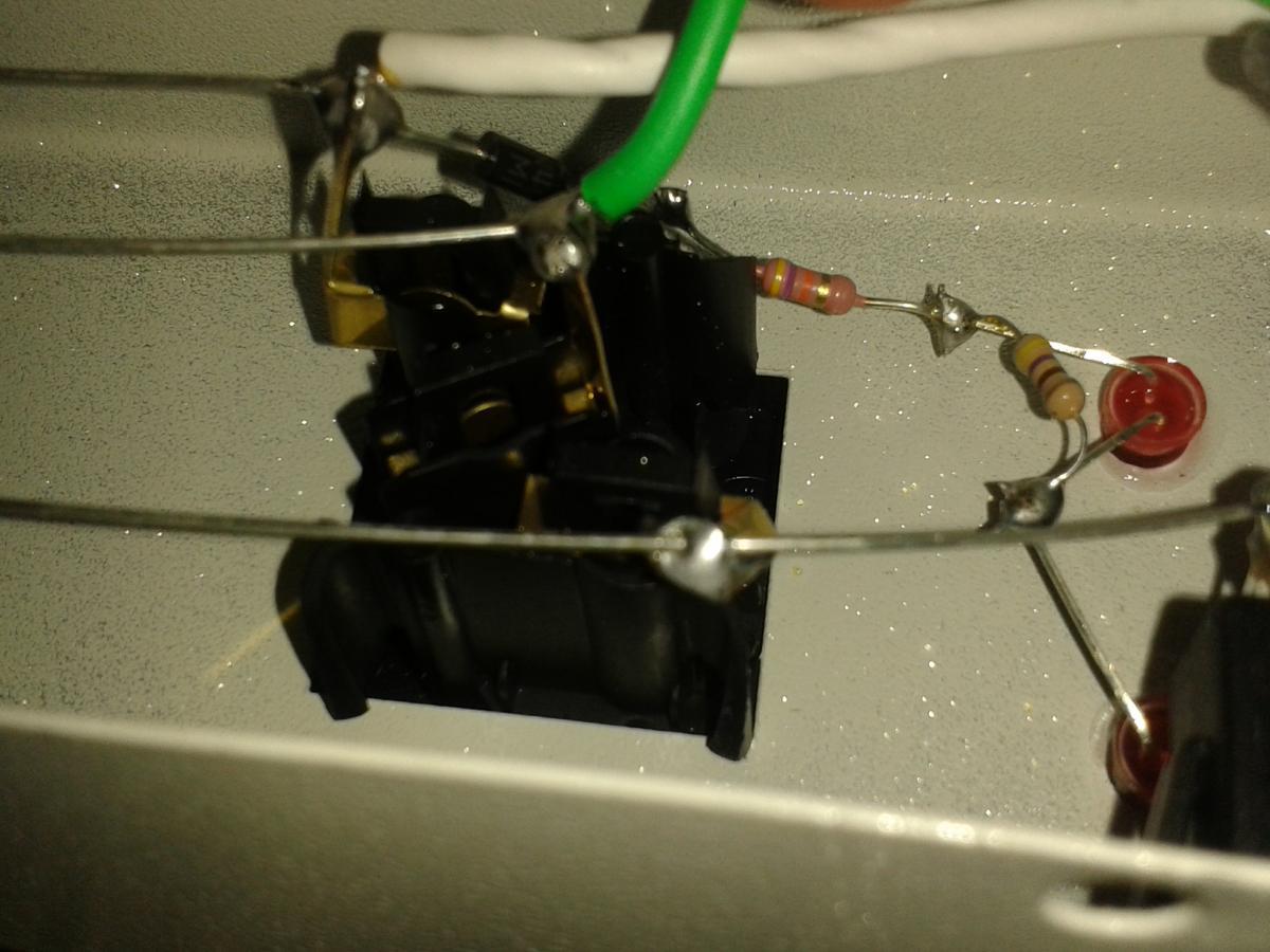

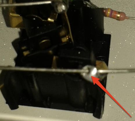

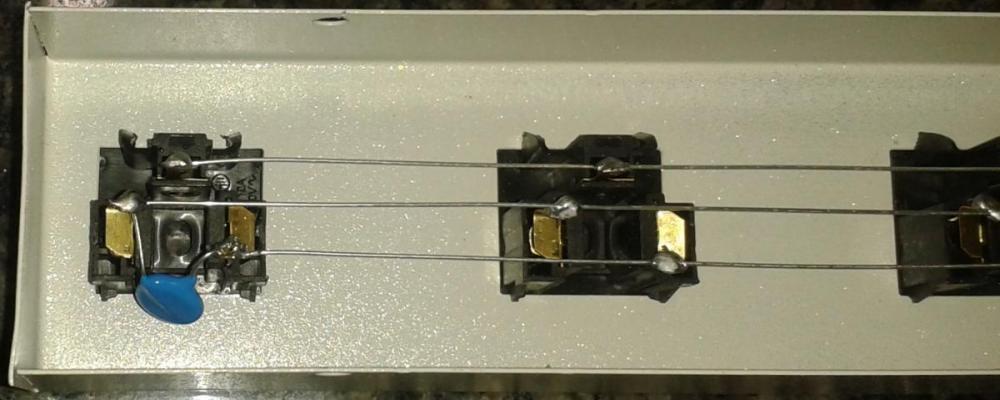

Foto 1 - Visao geral;
Foto 2 - Lado final - Repare naquele m&m azul... a perna direita que liga na parte de metal do encaixe da tomada...
Se ela ficar frouxa dps que você conectou  a tomada e subir...encostara na barra que liga a perna esquerda do m&m e dara curta..... CONFERE???
foto 3 - Parte do fuzivel.
Foto 4 - zoom fuzivel e ligacao
foto 5 - zoom fuzivel e ligacao
Foto 6 - luz do 120, mesmo o botao estando em desligar ela fica meio acesa.
Foto 7 - luz do 120,  botao ligado.
Ultima foto - Visao da parte externa... FIltro de uma barra
post-737165-0-03798100-1410662122_thumb.
post-737165-0-55895800-1410662137_thumb.
post-737165-0-76148900-1410662160_thumb.
post-737165-0-37539200-1410662182_thumb.
post-737165-0-00982500-1410662206_thumb.
post-737165-0-06012000-1410662219_thumb.
post-737165-0-20575400-1410662244_thumb.
post-737165-0-78160100-1410663080_thumb.
