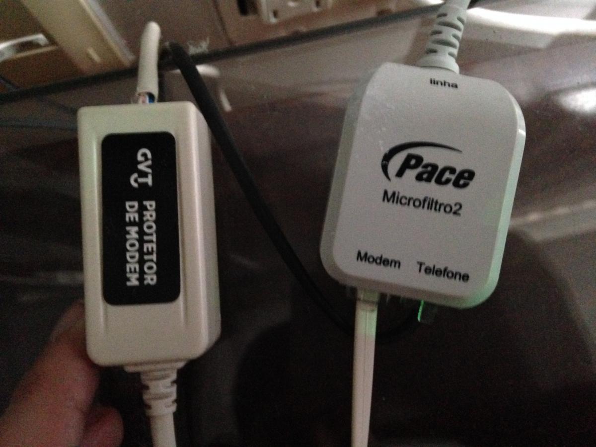

1-Pois deixa eu te pergunta uma coisa antes então, minha internet é da GVT e ela é via cabo de telefone. Mas na fio tem 2 filtros vou te mostrar aqui. Um é o de linha e tem esse outro protetor você sabe pra que serve?. "Img em Anexo".
2- E tipo esse Clamper é o que tem o Reset/Off + Fusivel ou somente o Disjuntor?
3- Esse modelo Multi Energia é igual ao Multi Proteção tirando as 2 proteções extras do rj11 e coaxial?
4- Tem mais algum outro modelo para recomendar ou esse já é muito bom?
5- Comprei um filtro da elgin que mais se parece uma extensão posso abri pra você analisar?
valeu :)
post-355081-0-42692100-1420306372_thumb.
O microfiltro de linha tem a função de separar a banda de áudio (telefone) da banda de dados (que vai para o modem). Sem ele o ruído dos dados vai interferir no áudio do telefone..
O outro é um supressor de surtos, que tem a mesma função da proteção do Multi proteção da Clamper, em sua entrada de telefone..

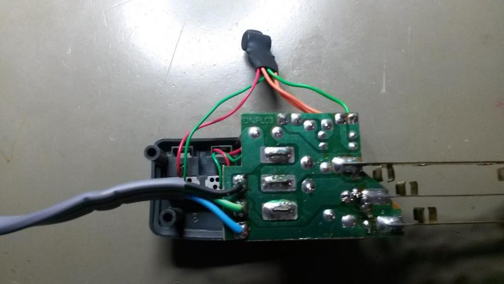

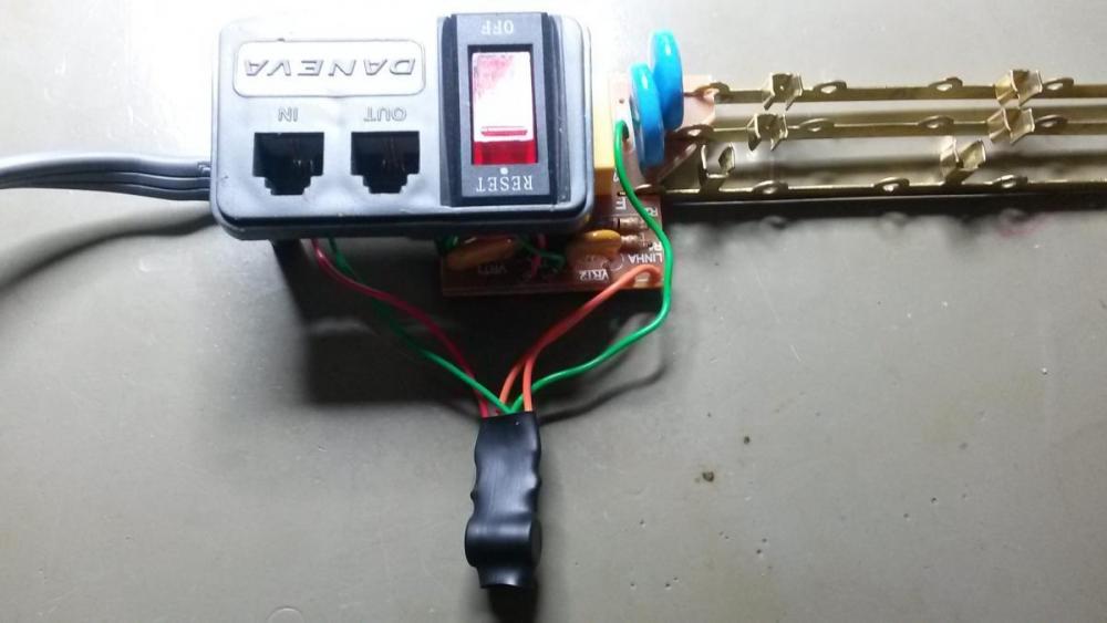

Tenho um protetor de surtos da  Daneva com 4 tomada + protecao para linha telefonica. Nao e um produto bom como clamper multiprotecao e Upsai FHT-1200, então fiz uma pequena melhoria adicionei mais um varistor de 14mm entre FASE-TERRA  e tem outro de 14mm entre FASE-NEUTRO, porém ainda falta entre N-T.
   Mas o objetivo principal era mesmo melhorar a protecao da linha telefonica feita apenas por 1 varistor sem nenhuma referencia ao terra. então adicionei um Centelhador a gas de 350v 10ka tripolar colocando o pino do meio diretamente na  trilha do terra da placa, fiz com fios mesmo porque a placa nao tem mais espaco para nada.
Detalhe do Centelhador

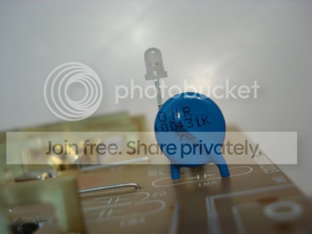

As únicas inscrições que tem no circuito estão na ultima foto q atualizei. Não consigo tirar mais fotos prq ele ja foi pro lixo, hehehe !
A gente fala de fotos assim:
Ou assim:
FiltroSMSCleanEnergyvisodocapacitorX2edo
Que realmente conseguem qualificar o filtro/proteção em função dos componentes usados nele..
