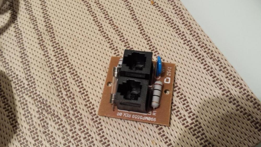

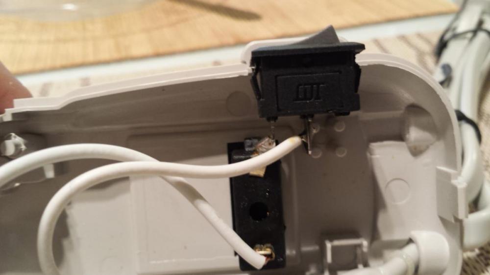

Abri o bixo achando que ia encontrar um centelhador a Gas mas achei outras coisas. Peço a ajuda de vocês para dizer se essa proteção telefonica aí é suficiente. De qualquer forma, já encomendei um Clamper Tel para colocar em paralelo.

Não se vê nenhum indutor, não se vê nenhum fusível térmico, não se vê centelhador.. Não se vê razão de adotar essa proteção..
Nessa segunda imagem dá de reparar que quando se trata de proteger a linha telefônica também não se vê centelhador. Tem ai um varistor (sem se poder saber qual sua descrição pela foto não mostrar) dois resistores de baixo valor que operam como fusistores e um fusível que também não dá de se ver a corrente de ruptura..
post-405894-0-27177900-1418990598_thumb.
Olhe ai uma proteção telefônica da Clamper, que usa um dispersor (centelhador) a gás de três polos (azulzinho a esquerda na foto) e usa PTC como elementos série.. Outro nível..
