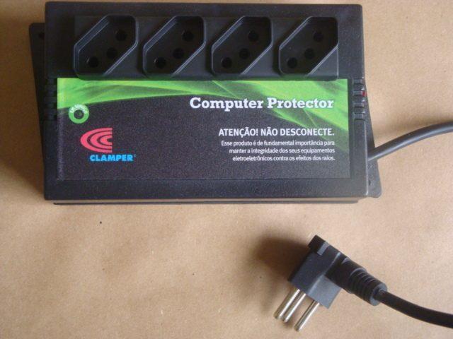

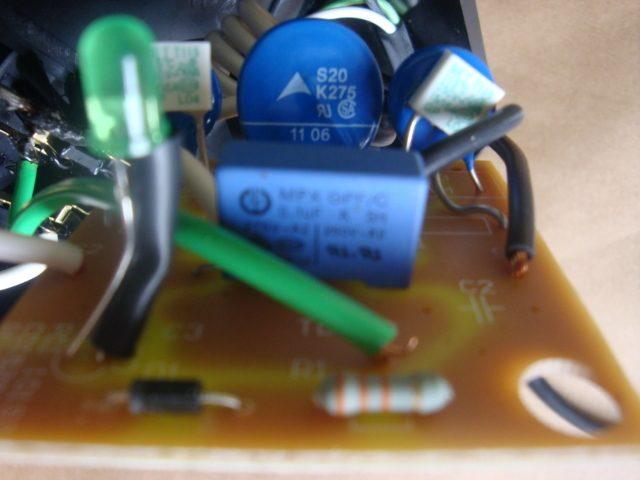

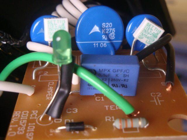

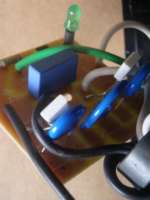

Tirei umas fotos do meu Filtro de Linha Clamper Computer Protetor.
Fabricado em 02/10/2012.
Comprado em 18/07/2014.
Gostaria de uma  análise, se este evoluiu em relação ao analisado http://forum.clubedohardware.com.br/forums/topic/738487-voc%C3%AA-j%C3%A1-viu-seu-filtro-de-linha-por-dentro-n%C3%A3o-entre-e-veja/page-14#entry5054771.
Na placa de circuito falta algum item no C2. Qual seria.
Segue fotos em anexos.

Faller
Tudo bem,
Poderia dar uma lida no post #1091.
Desde já agradeço a atenção.
Não sou o faller mas vou tentar te responder... Pelas imagens não mudou nada, a unica diferença que eu vi foi no Varistor do Meio que parece ser de 20mm enquanto o antigo era de 14mm.
De resto é a mesma coisa.
