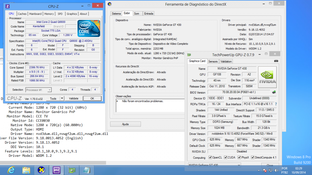

Ola amigos, venho através deste lhe pedir ajuda pois estou com um problema no qual não consigo resolver, Possuo uma vga antiga modelo GT430  e agora com o lançamentos de alguns jogos resolvi testar ela, consegui rodar ate o batlefield 4 com algumas configurações no médio, e fui testar o watch dog então formatei meu pc, coloquei Windows 7 64bits e quando fui rodar o jogo ele me apresentou um erro no qual eu não tinha directx11, opa fui correr atrás da caixa da placa e ela tinha escrito 1gb ddr3/128bits/direct11 olha fiquei pensando sera q fui roubado rsrsr, rodei o gpuz e também constava directx11 com a gpu gf108 bom, vi que tinha hotfix da Microsoft que corrigia o dxdiag que não reconhecia o directx11 de algumas placas , baixei instalei e nada, atualizei o Windows também não adiantou, atualizei o drive da placa de vídeo, também não adiantou, formatei de novo, também não adiantou, lembrei que tinha um w8 aqui em casa, instalei e também não esta adiantando, rsrsrs, alguma sugestão para que o Windows reconhecer o directx 11 da vga, ou eu estou enganado e a gt430 não tem directx11.
como podem ver no anexo coloquei o meu dxdiag. e esta ddi 10.1
ObrigadoDxDiag.txt
Bom realmente essa placa tem DX11
Poste algumas Screenshots dos programas abertos pra que agente possa analisar.
DXDiag
GPU-Z
CPU-Z
Faça o teste em outro game q também rode com DX11 (BF4 ou BF3, FarCry3, Crysis 3) pois se rodar normal ai talvez o problema seja no Watch Dogs.
Ola amigo, Bom testei com o Batlefield 4 ele rodou mais acho q porque ele tem suporte ao directx10 também, fui naquele site q pega as informações do sistema para saber se roda os jogos e minha placa sempre é reprovada nos testes de jogos q utilizam directx11, engraçado que pelo gpuz ela tem directx11 mais o Windows teima dizer que não, rsrsrs coloquei o print como pediu, de uma olhada por favor.
Bom, Logo de Primeira achei q essa placa por ser um tanto "antiga" não teria DX11 só o 10 mesmo, porém, tanto nas especificações no site do fabricante e até no GPU-Z mostra q tem sim o DX11.
Mas até onde vai esse suporte do DX11 ? talvez ela não tenha suporte total ao DX11, fazendo com em alguns casos só utilize os drivers do DX10 mesmo.
Sei lá, da uma vasculhada na net q com certeza você vai achar alguem q ja tenha tido esse problema e tenha uma "solução" ou resposta para o problema.
Alguem, ajuda gt430 não reconhece ddi 11, já procurei em tudo que é canto e não achei solução , alguém que tivesse esta placa poderia confirma se ela é realmente DDI 11? ou DDI 10.1 como teima  a minha? tem uns print uns post acima do meu dxdiag, gpuz e cpuz.
