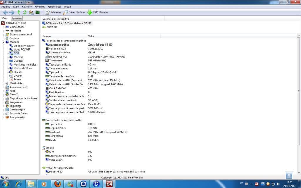

Boa tarde pessoal do Clube do Hardware estou com uma dúvida sobre o BANDWIDTH da minha zotac gt430 1gb GDDR3 128bit modelo ZT-40609-10L no site da fabricante diz que a banda máxima chega a 28.8Gb/s alguns fóruns dizem que ela chega entre 22 a 26GB/s só que no AIDA64 ela está marcando 10.4GB/s e clock 333mhz sendo que ela deveria chegar a 667mhz. Testei o GPU-Z e ele marca 21.3GB/s agora fiquei na dúvida qual dos programas esta dizendo a verdade. O GPU-Z monitora em tempo real ou ele só marca a configuração máxima da placa?

Não consegui passar dos 10.4GB/s e clock 333mhz sendo que a mesma deveria dobrar, utilizei os programas citados e não deu nenhuma diferença.

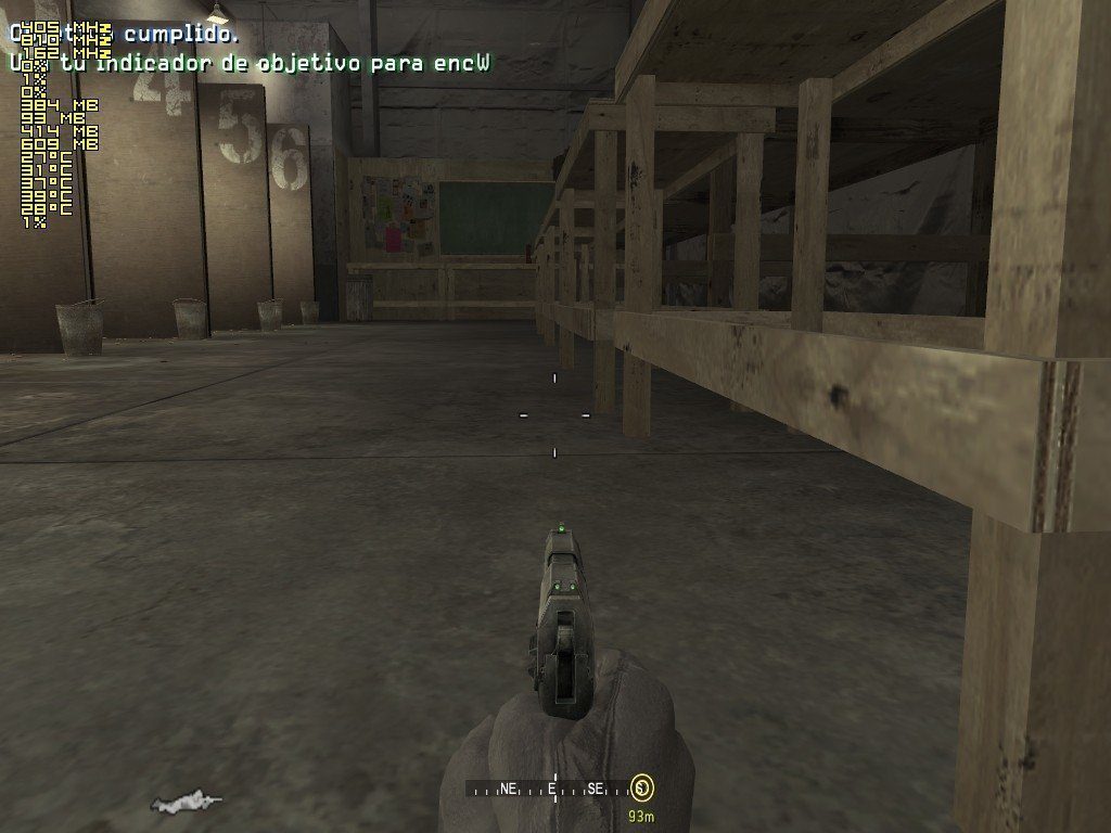

Olha só essa imagem do Call of Duty Modern Warfare 4.
Ainda ninguém respondeu a minha pergunta se vale a pena eu trocar a gt430 por uma 9600gt 512MB 256bits vou perder muito em qualidade sendo que a gt430 é Directx 11 e a 9600gt é Directx 10. A ja estava me esquecendo instalei o FRAPS e ele marcou entorno de 60 FPS. O que tu achas. Quando instalei o MSI Afterburner não consegui fazer aparecer os FPS e nem a largura de banda da PV. Obrigado pela Atenção.
não sei o que é cada valor q você colocou ali, mas tipo pra aparece fps você pode coloca o item show own statistics on la no riva turner server, ou pode entra em settings/monitoring do msi e colocar pra aparece, no msi aparece qual dx ta também, e a banda ali ela aumenta de acordo com o clock da memoria se tiver aumentando ali ta normal

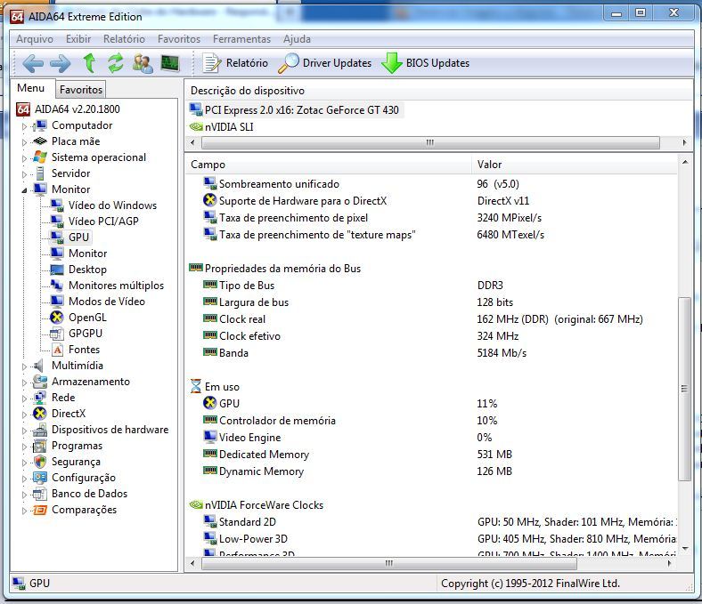

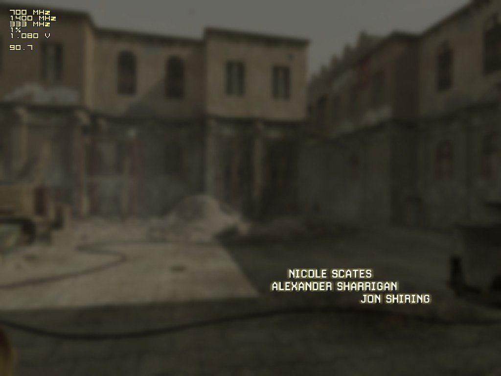

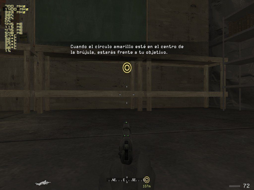

Esses valores são relacionados as imagens abaixo.
Velocidade da GPU (Geometric Domain): 700 MHz (original: 700 MHz)
Velocidade da GPU (Shader Domain): 1400 MHz (original: 1400 MHz)
Clock Real: 333 MHz (original: 667MHz)
FPS: 90.7
Um colega meu falou que o clock real deveria ser 667 e não 333 mas como tu viu não aumenta e a Banda não passa de 10.4GB/s ele me mostrou a banda da 9600GT e ela marca 57.7. Ai ele me propos uma troca a minha gt430 pela 9600gt dele agora se a minha não tiver defeito nenhum será que vale a pena trocar com ele. E também olha só as vezes a banda diminui e muito ela fica variando entre 5184 Mb/s e 10.4 GB/s e as vezes fica abaixo de 3...Mbs.
