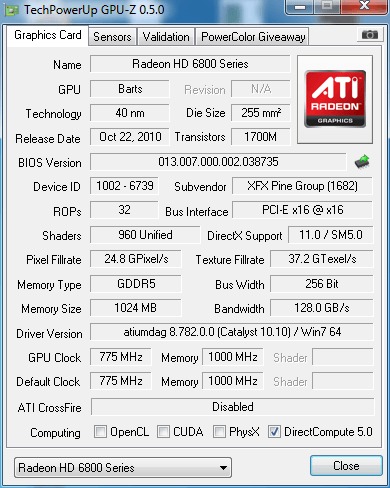

Olá, vim aqui so para saber uma coisinha basica e rapida, acabei de colocar a placa ... Ela ta rodando aqui do meu lado com um som imenso, tipo : tava rodando normal antes de eu instalar os drives, depois que reiniciei o pc ja com os drives instalados a placa ta um som imenso de ventilador girando mt rapidao, ae queria saber se isto é normal...
e outra perguntinha: no meu furmark e no windows nao aparece que a placa é HD6850 , somente "6800 series" , como nunca usei uma placa Radeon creio que esta seja uma pergunta iniciante, mas gostaria mesmo assim de saber se tem algo errado ...

Mod gostaria que voce desse uma olhada nesta imagem :
A Radeon e suas espeficaçoes mostram que a placa tem 4000MHz de velocidade de memoria, porém aqui a GPU-Z, CPUID , liveupdate , everest informa que a velocidade de memoria é de 1000MHz como pode ver na imagem ...
O que pederia ser isto ? porque tambem notei muito lag quando fui rodar GTAIV e levando em conssideraçao minhas configuraçoes o jogo deveria rodar sem nenhum problema ...
A HD6850 tem de velocidade real 1000MHz ou algo esta limitando ela ?
Não, sua SS tá ok. A GDDR5 se calcula com 1000 Mhz base x 4 = 4 Ghz efetivos, então está correto.
Qual sua configuração completa incluindo o modelo da fonte? O GTA 4, dependendo da quantidade de cores do seu processador e da resolução / filtros usados, pode ficar bem lento.
