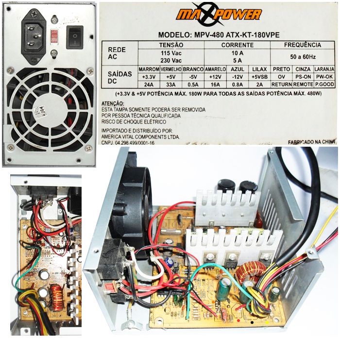

Olá, boa hora pra vocês!
Eu sou novo aqui, e tenho uma dúvida sobre o que acontece com minha fonte de computador aqui.
Acontece que eu tenho uma fonte de desktop // MaXpower Modelo: MPV-480 ATX-KT-180VPE // e que abri com o intuito de fazer funcionar fora do gabinete, mas por consequência da pressa, arranquei a maioria dos fios do chicote que compunha o soquete que vai ligado à placa mãe. Fiz isso retirando os fios diretamente na placa da fonte mesmo. Agora não dá pra saber onde ia as cores de todos eles, azul, violeta, cinza,  etc. E acontece que quando tento fazer funcionar, se energizo ela, o cooler gira uns tres segundos e logo interrompe o funcionamento. E verifico que não há tensão nas saidas amarelas 12v +. Porque?
Segue a imagem para visualização:
Obs: Repare que o fio verde que serve como start, está soldado na parte GND da placa pois eu uso o interruptor de chaveamento atrás da fonte como na foto. Vejam bem que, fazer funcionar fora da placa mãe eu já tinha conseguido, mas só depois de arrancar os fios da placa na fonte ela não funciona mais. Eu sei que não está queimada, agora pouco estava rodando com o windows. Talvez deva haver algum fio de sensor que precisa ser religado, não sei muito sobre isso.
Alguém pode ligar uma força aí?!
Obrigado.

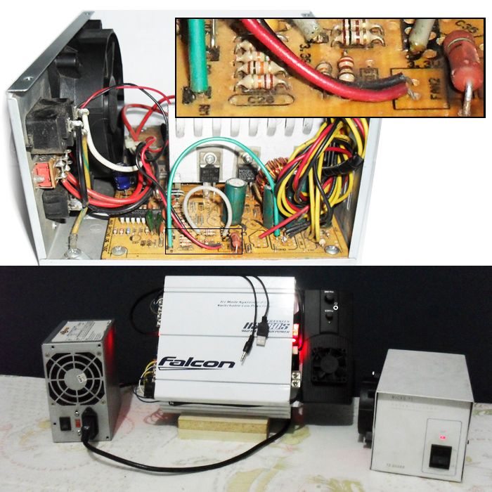

Olá à todos!
Recentemente eu fiz um post acima, citando um problema que ocorrera com minha fonte // MaXpower Modelo: MPV-480 ATX-KT-180VPE //.
Eu havia retirado parte dos fios "excedentes" do soquete para utilização fora da placa mãe. Como podem ver nas imagens do anexo, esta fonte foi retirada do Desktop para ser usada com terceira finalidade, neste caso, ela alimenta um módulo Falcon HS960S de 960W (Com saída de Subwoofer turbinada).
Importante. Eu não sou técnico eletrônico, nem possuo qualificação semelhante. Eu nem mesmo possuo atualmente um multimetro para realização de testes eletrônicos como necessário. Se alguém for usufruir da informação abaixo, favor atentar para a própria proteção e zelo pela integridade de seu equipamento. Eu fiz a descoberta por conta e risco, utilizando um estratégia antiga mas definitiva de tentativa e erro. Deu certo. A fonte está operando à duas horas sem interrupção (Fria).
Quando energizada, a fonte iniciava o funcionamento, mas cerca de três segundos após ligar desligava automaticamente. Eu verificava e não havia sinais nas saídas de tensões 12v+. Então fiz a reposição do fio cinza que eu havia retidado novamente no lugar original da fonte, e fiz uma ponte para a indicação 3.3s. Agora quando ligada a fonte agora funcionava, mas quando ligado o módulo de som à alimentação 12v+, havia queda total de energia e novamente um auto desligamento da fonte.
Então fiz outra ponte, da indicação na placa "3.3s" (Não lembro a cor do fio) para uma saída de 3.3v (Fio Laranja). Pronto!
Tudo funcionando sem fazer cara feia!
Lembrando que esta fonte é antiga, e não possui as cores de fios Branco ou Marrom.
Se houver mais alguma informação util que alguém possa contribuir... valeu.    C.."
Meu problema com a fonte já foi solucionado!
Obrigado.
Até mais!
