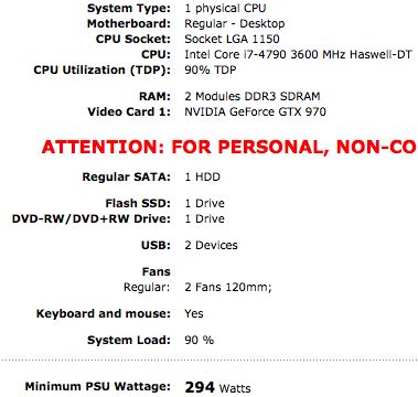

Mas que diabos fazes adotando uma fonte de 1000 Watts para uma config que não chega a demandar, no pico do pico, 300 Watts.. Eu mereço...
Veja ai o racional do calculo de demanda de pico da sua config, abaixo de mau tempo..
O fan dela não vai ligar jamais, pois no pico do pico mal chega a 30% da capacidade da fonte... Tem horas que a gente deve pensar com a cabeça, por exemplo, na hora de comprar uma fonte e nunca com aquela parte que se usa para sentar, por exemplo... :)
Excelente fonte mas totalmente deslocada, mal escolhida, pessimamente dimensionada para sua config...

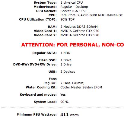

Valeu... Puxa, obrigado por não declarar toda sua config, esquecendo metade das placas de vídeo e o Kit de Water Cooler.. Assim ajudas e muito...
Sua config, agora corrigida, mal alcança os 40% da capacidade da fonte.. Portanto a conclusão de minha parte é exatamente a mesma.. Esse fan não vai rodar nem que a vaca tussa.
Olhe ai a demanda de pico (como de parte da calculadora e conservadora ainda, na pratica deve ser pelo menos uns 30 Watts a menos)
