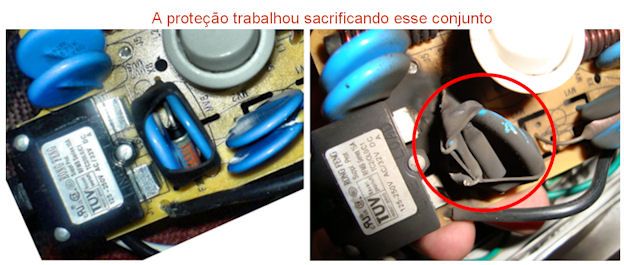

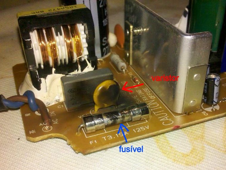

Normalmente os varistores ao ter de enfrentar um surto mais forte, ou seu final de vida útil, se abrem com muita fumaceira, mas pode até acontecer deles ficar ainda conduzindo alguma coisa..
Por isso da importância dos fusíveis térmicos. Varistores ao abrir ou ao ter de drenar maior corrente aquecem e muito. Se tem fusíveis térmicos eles se abrem interrompendo o processo de queima e dasalimentando os varistores e seu equipamento..
Quando não se tem fusíveis térmicos a fumaceira e eventualmente o dano e o pretume em seu filtro são inevitáveis..
Filtro de linha que sofreu queima de varistores internamente, mesmo com fusível térmico:
Sem fusível térmico:
