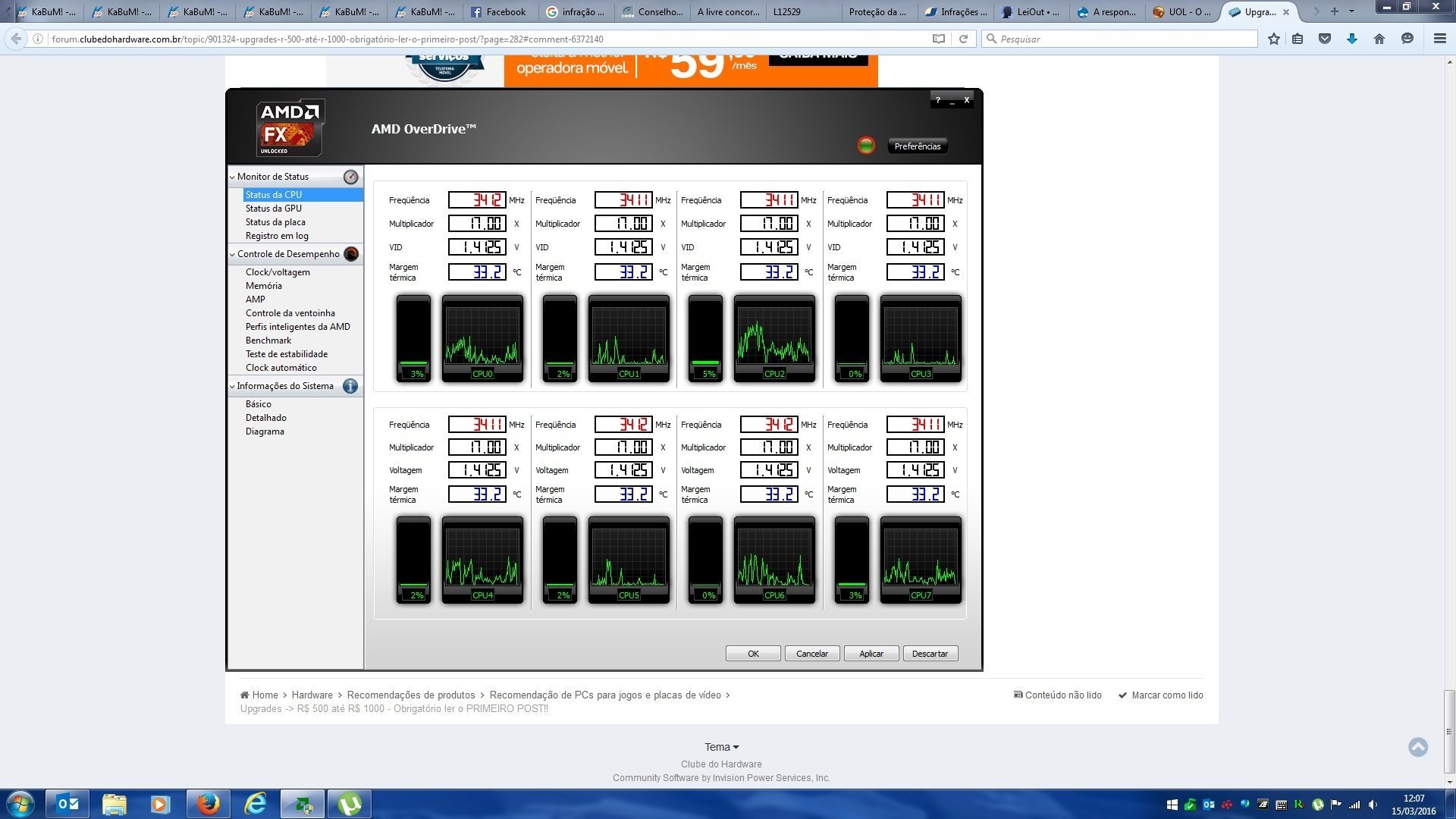

@Zucchini No programa da AMD aparece os núcleos com a temperatura que falta para chegar no máximo.
É nessa média da imagem... OU seja, o processador está trabalhando com quase 60 graus. A máquina está parada, apenas com algumas abas abertas como podem ver na própria imagem.
Não está calor aqui, está um tempo ameno e o gabinete fica no alto, num local com circulação de ar externo até razoável.

@BrunoGuimarães ,não.33 para 80 = 47.voce está errando por 10 graus!! hihihi
E 47 graus com "apenas" 17 abas abertas no navegador é muito pouco,realmente!!!(risos)

@BrunoGuimarães ,então o seu limite sendo maior,não tem problema algum 57 graus.
Já o Aida não dá a temperatura exata;não viu no vídeo?
No vídeo ele adiciona mais 10 ou 11 graus no Core Temp para ter o número aproximado.Mas sempre averiguado pelo AMD Overdrive.Ele faz isso para não ter o mesmo trabalho sempre n AMD overdrive,o Aida nem entra nesta história!
