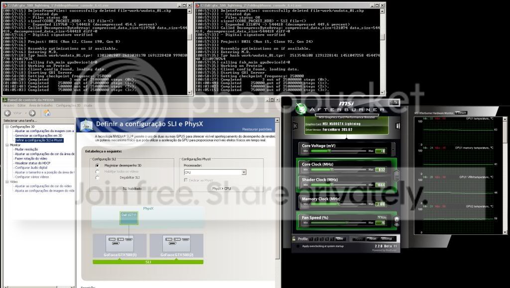

Pelo menos no cliente 6.34 não era necessário desabilitar o SLI para rodar o F@H, é necessário um cliente para cada VGA.
Com as novas WU's a perca de rendimento no cliente SMP é pequena, mas o consumo de energia e o aquecimento são grandes nessas novas WU's.
Interessante Fernando, mesmo usando-se a ponte entre as duas VGAs ?
Notem que, SLI é somente quando as duas estão em processamento paralelo (unidas ou não pela ponte mas principalmente configurado no painel de controle da Nvidia), o fato de ter duas VGAs Nvidia no PC não quer necessariamente dizer que estão em SLI, tanto que isto pode ser feito em uma motherboard para ATI crossfire (pode-se fazer SLI em motherboard crossfire também utilizando-se um patch para isso mas ai é outra história rssss). Isso que eu estou falando fica a título de informação para todos que vão ler isso aqui, não estou querendo ensinar ao mestre Fernando, isso ele já sabe :).
Sim com a ponte instalada e com o SLI habilitado.
Para não ficarmos na dúvida fiz o teste aqui.
O Photobucket alterou o tamanho da imagem, mas acho que dá para ver o SLI habilitado e os dois clientes rodando.
Curiosidades, as duas VGA's estão na bancada, um barulho muito alto, muito calor e 650W/h de consumo apenas com os dois clientes GPU rodando :o
