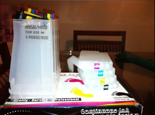

Aguardando a chegada do bulk chinês pra fazer testes.
