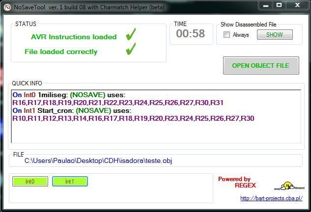

Existe uma ferramenta criada por um usuário do Bascom que é muito interessante, vou tentar explicar aqui:
Quando ocorre uma interrupção, antes de a rotina de interrupção ser chamada , o compilador Bascom salva todos os registradores do microcontrolador no stack, como uma medida de precaução contra qualquer alteração de dados. Na verdade, ele executa uma instrução do Bascom chamada PUSHALL , que é um Push de todos os registradores ( são 32 ... ), mesmo sem a gente precisar declarar isto no código.
E ao final da rotina de interrupção, ele repõe todos os registradores, para que o programa possa executar normalmente, executando a instrução POPALL, mesmo sem a gente precisar deixar isto implícito.
Bom, só o tempo perdido nisso ( PUSHALL e POPALL ) passa de 120 ciclos de clock... o que faz com que muitas vezes nossas rotinas de interrupção não consigam terminar antes de ocorrer alguma outra interrupção, e aí estraga o programa.
Quando definimos uma rotina de interrupção no Bascom, podemos acrescentar um comando chamado NOSAVE, e o compilador não vai mais fazer esse salvamento automático, deixando para nós, os programadores, fazermos o salvamento apenas dos registradores envolvidos, e dessa forma perde-se menos tempo salvando registradores que não seriam modificados na interrupção.
Mas, como saber quais são os registradores necessários ?
Isso já foi discutido neste tópico fazem alguns anos, mas mesmo assim muitas vezes salvamos registradores desnecessários.
Aí, veio essa ferramenta que um usuário criou : chama-se NoSaveTool  !
Você chama esse programa, mostra para ela onde está o arquivo .obj gerado pelo compilador, e ela faz a análise do código, mostrando para você quais são os registradores que são mesmo necessários serem salvos e repostos !
Não é gratuita, custa US$ 15 , com suporte a upgrades vitalício, e eu acabei comprando.
Para quem programa profissionalmente com o Bascom, é uma boa ajuda por um baixo custo.
Segue uma das telas de saída dessa ferramenta, aplicada ao programa do relógio com cronômetro de milisegundos que publiquei anteriormente :
Na tela de Quick Info aparecem todos os registradores que são modificados dentro de cada rotina de interrupção. São os que temos de salvar, além do registrador de estado (SREG).
Ao se clicar nos dois botões verdes, embaixo, com o nome da interrupção, aparece o código já prontinho para ser copiado e introduzido ao início e ao final de cada uma dessas rotinas !
Vejam como ficou uma delas :

Reparem os Push no início, e os Pops ao final, antes do Return. Com isso o programa ficou menor de tamanho, e a rotina de interrupção teve sua duração ( em ciclos de máquina ) reduzida em mais de 50 ciclos.
Neste caso em particular esta redução não era necessária, pois eu já havia calculado com o Proteus que no pior caso a duração dessa rotina de interrupção chegaria a menos de 0,27 milisegundos.  Mas serve como exemplo.
E a instrução que define o atendimento dessa interrupção ficou assim :
On Int0 1miliseg Nosave
