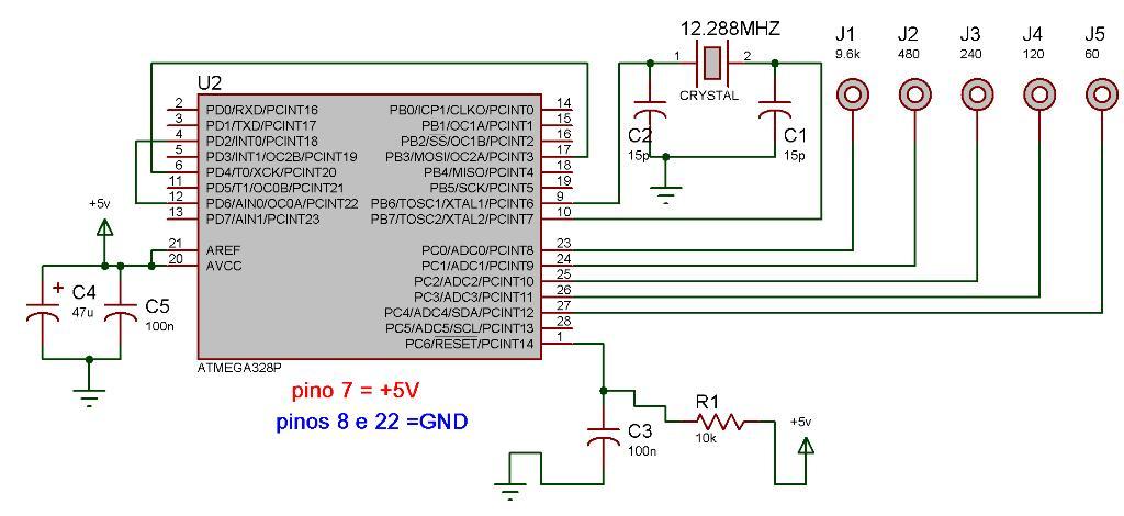

GERADOR SÍNCRONO DE FREQUÊNCIAS
Um amigo precisou de um pequeno circuito que gerasse com precisão as frequências de 9.600 Hz, 480 Hz, 240 Hz, 120 Hz e 60 Hz, de preferência que esses sinais não apresentassem nenhuma diferença de fases entre eles. E feito com componentes de baixo custo.
Ou seja, é uma espécie de contador síncrono, onde todos os sinais comutam exatamente no mesmo nanosegundo, sem nenhuma pequena diferença de tempo entre eles.
A maneira tradicional de fazer isso envolve uma interrupção de um Timer, de preferência que possa ser programado para gerar o tempo necessário sem nenhum erro.
Reparei que todas essas frequências são múltiplas de 60 Hz. Então, a primeira coisa que me passou pela cabeça  foi programar um Timer para gerar os 9600 Hz, e a partir daqui, contaria os ciclos dessa interrupção para ir gerando as outras frequências, por exemplo a frequência de 480 Hz seria gerada a partir de 20 interrupções de 9600 Hz. Ideia simples !
Peguei todos os cristais que conheço que são prontamente disponíveis no mercado, acima de 1Mhz, e fui vendo utilizando as fórmulas dos Timers, e cheguei a uma conclusão chata : nenhum deles permite gerar os 9600 Hz precisamente !
Sei que existem alguns cristais que permitem, mas quase sempre não se acha eles fácil no mercado. Teria de usar um dos cristais mais comuns.
Me lembrei que num projeto anterior, publicado aqui neste tópico mesmo, eu criei um gerador de frequências que utilizava dois Timers, sendo um no modo Counter , e outro como Timer mesmo, e assim conseguia gerar quase qualquer frequência.
Assim, após algumas contas, cheguei a um cristal de 12.288 Mhz, facilmente encontrável no mercado, e que me permite chegar aos 9.600 Hz, pois 12.288 Mhz dividido por 9600 resulta em 1280, que pode ser decomposto em duas multiplicações de várias maneiras. A utilizada foi 4 x 320 .
Assim, resolvi encadear a saída do Timer2 na entrada do Timer0, sendo que este ultimo funcionando como Counter.
Finalmente, a saída do Timer0 liguei diretamente na entrada INT0 , gerando uma interrupção a toda borda de subida.
Pronto, consegui gerar precisamente a interrupção 9600 vezes por segundo, de forma muito precisa, totalmente por hardware. Assim não tenho nenhum possível JITTER nesse período de interrupção.
Quando comecei a pensar no programa, percebi que uma maneira simples é inverter os bits da porta de saída , que escolhi como sendo o PORTC, usando a instrução Toggle, mas se isso fosse feito ao longo da rotina de interrupção, sempre existiria um pequeno delay de alguns nanosegundos entre a comutação de um sinal no início da rotina de interrupção e um outro sinal ao final da rotina.
Então, tive outra ideia simples :
Assim que começa a rotina de interrupção, a primeira coisa que faço é escrever o conteúdo de uma variável na porta de saída PORTC.
A seguir, vou fazendo a contagem das interrupções, e conforme for atingido o momento de comutar alguma das saídas, eu faço o Toggle no bit correspondente da variável !
Faço o mesmo procedimento para os 5 sinais envolvidos, e saio da rotina de interrupção.
Assim, quando houver uma nova interrupção, o conteúdo dessa variável é escrito no port de saída, fazendo com que todos os 5 sinais sejam atualizados no mesmo instante !
Ao testar o programa, o que eu obtive era exatamente A METADE da frequência que eu pensei obter, e então percebi que havia me esquecído que ocorrem duas transições no pino INT0 mas apenas uma gera interrupção ... então tive de gerar 19200 Hz em vez de 9600, para que os procedimentos de Toggle funcionassem como eu queria.
Então, simplesmente programei o Timer0 para contar a metade dos pulsos, e pronto, consegui gerar todas as frequências de maneira síncrona, sem nenhum JITTER entre elas.
Segue o programa, bem simples, que ocupa 1% da memória do Atmega328 :

o Esquema de uso é este aqui :
Paulo

Acho que entendi. Veja se é isso.
Você usa o timer2 para gerar um tempo preciso. A cada tempo do timer2, você acessa o contador do timer0 para atualizar os registros X caso sejam necessários.
O pulo do gato é que a atualização só é feita após ter escrito na porta c. Então, na realidade, você está escrevendo, o que já havia sido calculado, com um ciclo do timer2 de atraso. Com isso você pode escrever na porta c sempre com o período idêntico, o que garante a falta de gitter nas transições das frequências.
Se eu estiver correto, foi uma bela solução, meus parabéns.
MOR_AL
@MOR,
Sim, é quase isso mesmo, você pegou de cara o processo todo, mas eu não acesso o contador, eu apenas uso a interrupção do estouro do Timer0 para fazer as temporizações.
Mas o pulo do gato foi esse mesmo que você descreveu !
Eu criei uma variável auxiliar, e são os bits dessa variável que eu fico invertendo quando chega o momento exato, dentro da rotina de interrupção. E é o conteúdo dessa variável que é escrito na saída do PortC !
Na verdade, o Timer0 é usado com um contador de pulsos aplicados na entrada dele pela saída do Timer2 !
O Timer2 está apenas contando pulsos de clock. Da maneira que eu programei, ele está mudando a saída dele a cada dois ciclos de clock, ou seja, nessa saída temos uma frequência que é a frequência de clock dividida por 4.
Se eu pegar essa frequência e usar ela como clock de entrada no Timer0, e programar ele para funcionar como Counter, ele vai mudar a saída dele a cada 80 clocks da entrada dele , ou seja, da mesma maneira acima, teremos a frequência de entrada dividida por 160.
Portanto, teremos 12.880.000 / 4 / 160 = 19.200 Hertz !
A beleza da solução é que isso tudo é feito automaticamente pelo hardware, a precisão é total, só depende da estabilidade do cristal.
Na verdade, eu poderia até mesmo programar o Timer0 para gerar a interrupção diretamente no transbordo  e assim já teria a interrupção que eu precisava.
Mas para efeito de didática, preferi ligar a saída do Timer0 ao pino de INT0, e programei esse módulo para gerar uma interrupção a cada subida do clock.
Fiz isso apenas para que os iniciantes veja a quantidade de soluções possíveis em usar os vários módulos internos existentes em um microcontrolador , todos eles agindo juntos para atender o nosso objetivo !
Assim que entra a rotina de interrupção, a primeira coisa que faço é atualizar as saídas com o padrão que foi "preparado" pela interrupção anterior.
Desta forma os tempos entre as atualizações da saída serão sempre idênticos , sem nenhum jitter, até parece a saída de um contador síncrono heheh !
Obrigado pelo elogio, meu amigo !
Paulo

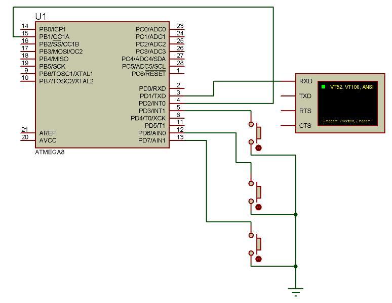

Aphawk, bem pelo que eu vi eu postarei aqui. Bom não sei por que o atmega 328p não emula no meu protheus, mas esse atmega 8 emula, então estou tentando fazer por ele.
Para fins de aprendizado estou tentando fazer um relogio com cronometro no virtual terminal mesmo. Se der certo tento implementar a logica num display lcd e posterior num de 7 segmentos.
Consegui contar os segundos por waitms, mas sempre ele reebotava quando ia pro cronometro, usando timers ele não reebota, mas ele "deixa" de calcular quando ativo o cronometro.
o cronometro ele não calcula os milesimos de segundos que eu preciso, pois com os exemplos que vi so vai segundos e frações quebradas de segundos -_-'
Sendo assim tava usando um cristal de 4 megahertz para emulação e finalmente segue o código:
$regfile = "m8def.dat"

@lucianolcoa@Intrudera6 ,
Segue um aperitivo, não consegui terminar mas está 98% prontinho ....
Esse programa usa um recurso muito pouco explorado no Bascom : as rotinas de CLOCK do usuário !
Na parte de hardware do Atmega8, tem de ligar o pino 15 ao pino 4 . ( ideia muito legal minha )
Temos 3 botões , cada um ligando um determinado pino ao GND :
pino 5 = cronometro
pino 12 = acerto de hora
pino 13 = acerto de minuto
Quando você aperta o botão do cronômetro, ele começa a contar os milésimos de segundo, até você apertar ele novamente, e então o tempo decorrido é enviado pela porta serial. Se apertar novamente esse botão, ele mede o tempo de novo, e assim sucessivamente.
Não fiz a parte de enviar a hora pela serial, eu ia fazer uma rotina para mandar a cada 10 segundos... e também não fiz a rotininha que atualiza o dia quando estoura as 24 horas ...  termino elas amanhã.
Detalhe, embora tenha essa resolução de 1 milisegundo, um botão gera tanto Bouncing que isso é inútil na vida real, A MENOS que se use um sinal totalmente filtrado e digitalizado, ou seja, precisa de mais um circuitinho para isso.
Boa diversão para vocês :

Segue o arquivo para simulação no Proteus8 com os arquivos HEX e OBJ e o fonte do Bascom. ( que roda na versão free do Bascom... )
relogio.zip
Paulo
@alexandre.mbm ,
Na verdade só serve para simular no Proteus, que é o que o @lucianolcoa pediu...
Para ser prático, precisa de um display LCD, o que pode ser facilmente adicionado no programa.
Mas como também precisa de um hardware adicional para tirar o bouncing, concorda que manter um cronômetro com resolução de milésimo de segundo que tem de ser acionado por um botão é meio coisa sem sentido ? Afinal só os ruídos de um botão demoram uns 30 milisegundos para pararem, então a menor medida de tempo possível tem de ser acima de uns 30 milisegundos.
Enfim, é só um projetinho que fiz agora para o pessoal aprender algumas novidades, como essa maneira que eu ando usando de fazer a saída de um timer acionar uma interrupção de hardware tipo INT0 ou INT1, pois desta maneira eu evito ter de recarregar o valor inicial do timer dentro da rotina de interrupção, o que sempre causa um pequeno erro que vai se acumulando e após umas horas estaremos com vários segundos de erro. Esse truque novo que venho fazendo evita isto, mantendo precisão total na temporização, com erro ZERO. Na verdade, o próprio Timer continua a contar normalmente até atingir o valor do Compare, sendo então zerado instantaneamente e fazendo a saída desse COMPARE inverter o estado, o que vai acabar gerando a interrupção INT0 quando houver uma subida.
O truque é gerar na saída uma frequência duas vezes maior do que a que precisamos interromper.
Ah, e também o uso dessa rotina interna de relógio, que posso acionar com o comando CONFIG CLOCK = USER , que já cria todo o mecanismo interno de incremento de variáveis de segundo, minuto, hora, dia, mes e ano !  Se você comparar com o programa do @Intrudera6 , vai perceber que esse meu é bem mais simples.
Amanhã eu termino ele usando serial, e se precisar eu modifico ele para usar um LCD.
Paulo
