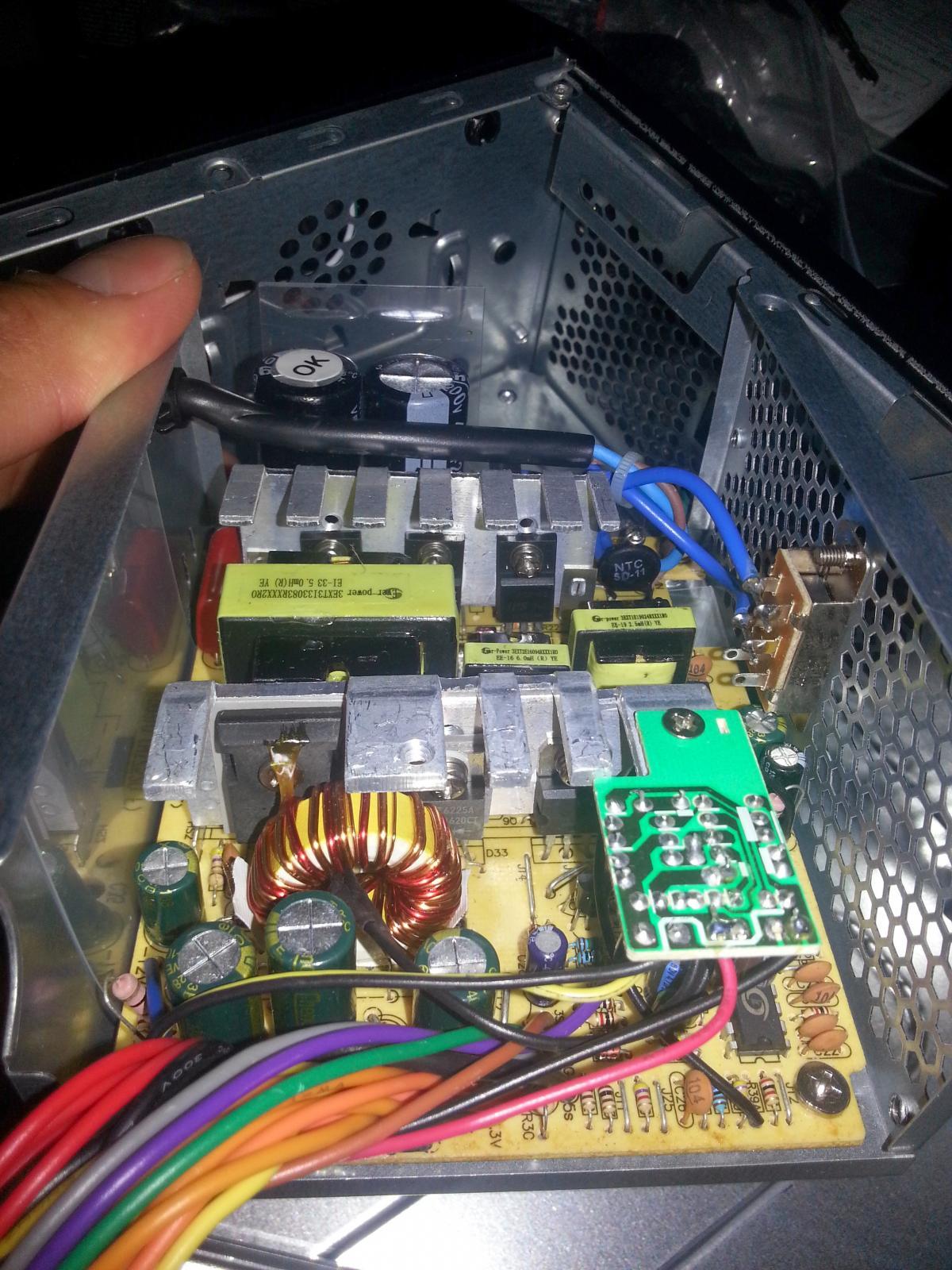

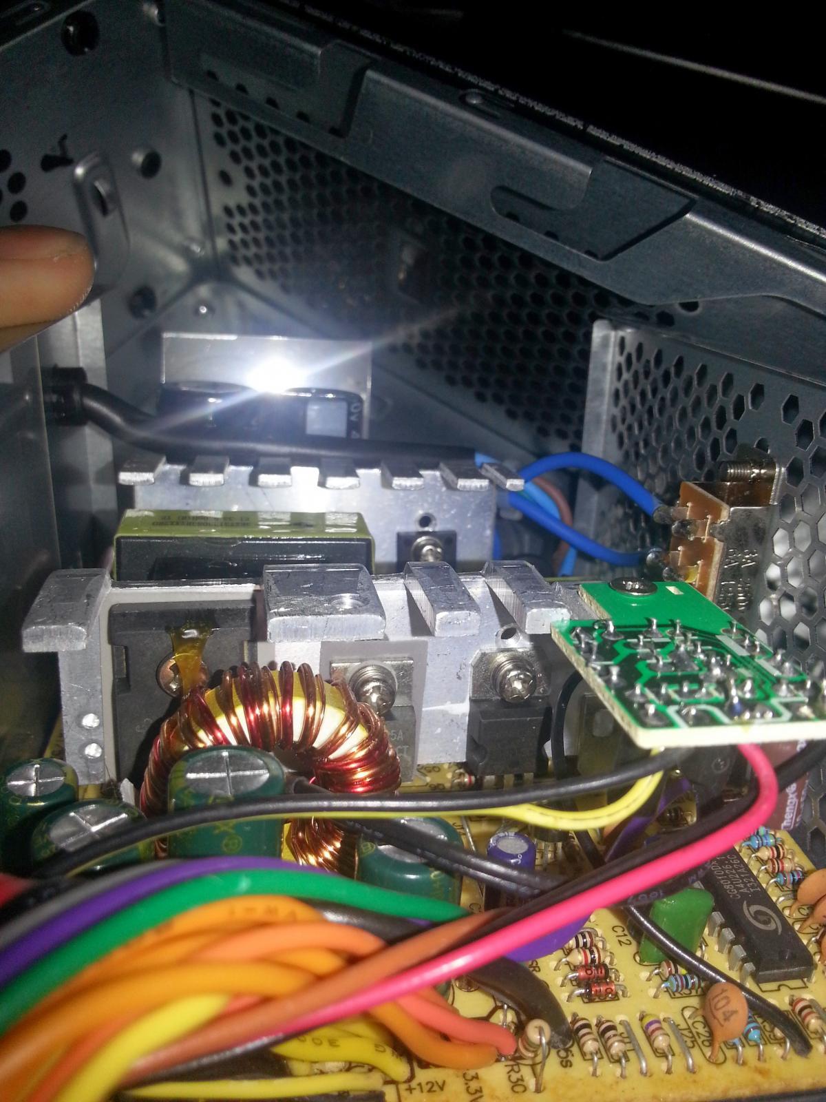

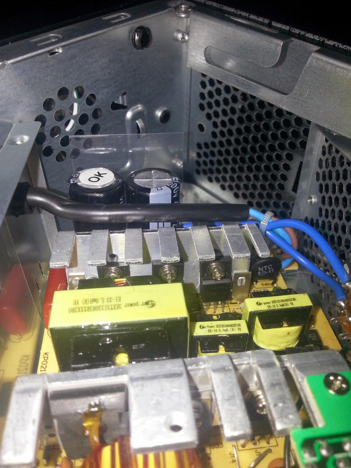

Consegui algumas informações dos componentes
no dissipador do primário há 3 componentes: um transistor e13007e2 (8A 25graus), um mosfet fta02n65 (650V, Id 2A), um outro três pernas que não identifiquei. Antes do dissipador há um ci de ponte retificadora (KBL 406, 4A) dois capacitores eletrolíticos de 470uF da marca Theng, um termistor e o fusível.
Pergunta: essa configuração do primário é maia ponte ou o que? se o outro três pernas for outro mosfet essa configuração não se enquadra em nenhuma das categorias elencadas no guia de anatomia de fontes chaveadas.
No dissipador do secundário há 3 componentes: um stpr1602ct (16A), e dois outro três pernas que não consegui identificar. Pergunta: esse stpr1602ct é o responsável pela linha de 12V? Neste caso teríamos teoricamente 16A * 12V = 192W.
Não pude identificar o estágio de filtragem, ele está presente?

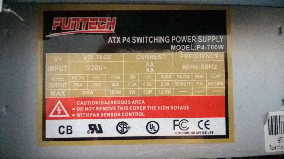

Algo a dizer sobre essa fonte?
Pra minha configuração ela é boa?
Core i5 750, 8GB RAM, R7 240, 1 HD, 1 Gravador, 1 leitor de cartão, 5 Coolers.
Ela parece ser genérica, já veio com o PC em uma troca que fiz a um bom tempo atrás. Tem um cooler de 120mm bem barulhento.
Eu diria se tratar de uma super genérica, daquelas flor de vagabunda.. A burrice me incomoda mais do que a sem vergonhice...
Repare na etiqueta da mesma que informa ter essa fonte a capacidade de entregar, em 12 Volts, a corrente de 40 Amperes totalizando 260 Watts.. Ora, desde o colegial a maioria dos viventes aprendeu, em física, na parte de eletricidadel, que potência é o produto da tensão, no caso ai 12 Volts, pela corrente, limitada ai em 40 Amperes. A potência derivada dai seria de 12 x 40 = 480 Watts mas o fabricante/distribuidor resolveu burramente e jogando contra decretar, sem nenhum nexo, ser de apenas 260 Watts.. O mesmo vale para as tensões de 3,3 Volte e de 5 Volts, e todas as outras.  Confira ai você mesmo. E nesses casos rouba a favor da fonte..
Etiqueta totalmente incoerente o que esperas da fonte????  Delete e não a use nem para ligar radinho de escutar jogo... Fuja dela enquanto for tempo...
