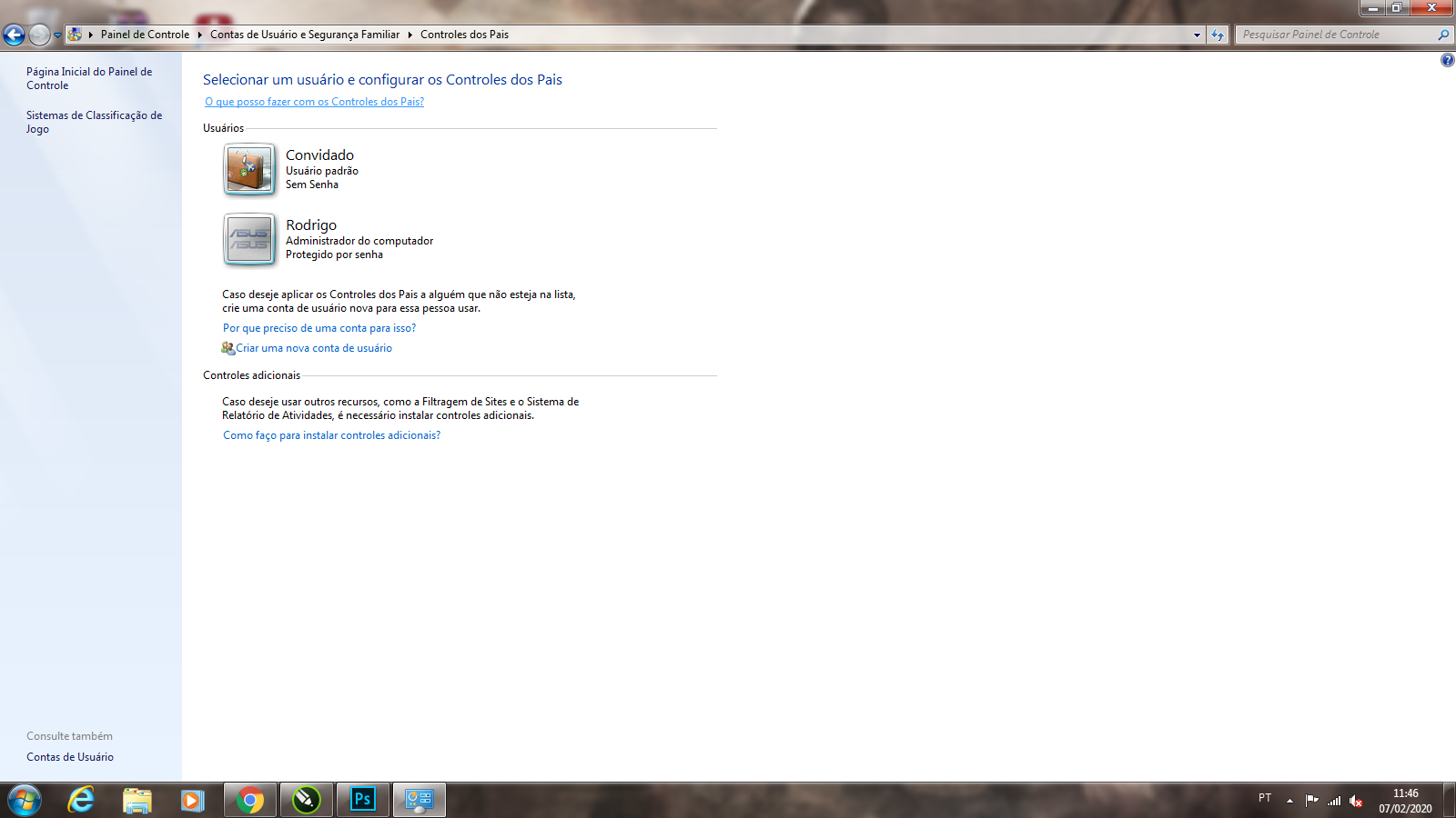

Fiz asssim e deu certo... Criei uma outra conta de usuario como administrador, reiniciei o computador finalizando no explorer.exe
Loguei na conta nova e mandei desligar.
depois loguei na minha conta antiga e funcionou tudo.
apos isso exclui a conta nova e ficou bom

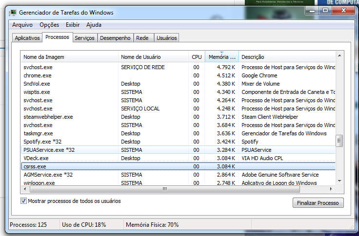

Estou investigando desde ontem e tem a possibilidade de ser um Trojan.
Verifiquem os processos no gerenciador de tarefas. Tem um Trojan que se passa como arquivo do sistema do Windows, e passa pelo antivírus, no caso procurem no gerenciador o processo "csrss.exe" tentem abrir o local de arquivo. Se abrir qualquer local que não seja a System32, é Trojan mesmo. Esse em específico costuma dar problema no explorer.
Fora a informação, estou tentando resolver por aqui, depois passo mais informações

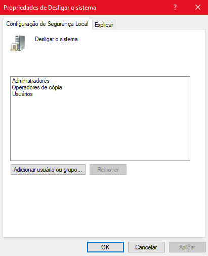

Pode ser só algum problema com a verificação dos direitos de uso. Desligar o sistema é validado nos direitos do usuário e é atribuído a cada conta no sistema. Não tenho nenhuma máquina com Windows 7 aqui para ajudar, mas o que posso recomendar é fazer o simples em uma máquina dessas:
  • painel de controle
  • ferramentas administrativas
  • política de segurança local
  • E dentro de políticas locais abrir
      atribuição de direitos de usuário
Vai abrir um formulário assim
onde estão, como imaginado, listados direitos de usuário na máquina local, em ordem alfabética.
E lá está "DESLIGAR O SISTEMA". Tecle ENTER e deve ver
Isso. Pode ser que algo tenha sumido aí. Apenas reintroduza usuários ou insira sua conta explicitamente e veja o que acontece

ah claro você pode usar Windows+R e mandar rodar SecPol.msc que vai abrir direto a janela de políticas de segurança local

14 minutos atrás, arfneto disse:
Olá!
Não acredito que alguém iria se preocupar em escrever um vírus assim inócuo, já que desligar o sistema pode ser feito de maneiras mais, digamos, assertivas, como puxar o cabo de força.
adicionado 5 minutos depois

 Crie uma outra conta de usuario como administrador,(painel de Controle / Contas de Usuário/ Gerenciar outra conta / criar conta), reinicie o computador finalizando no explorer.exe ( Ctrl + ALt+Del)
Loguei na conta nova (espere alguns minutos) e mandei desligar o computador finalizando no explorer.exe ( Ctrl + ALt+Del).
