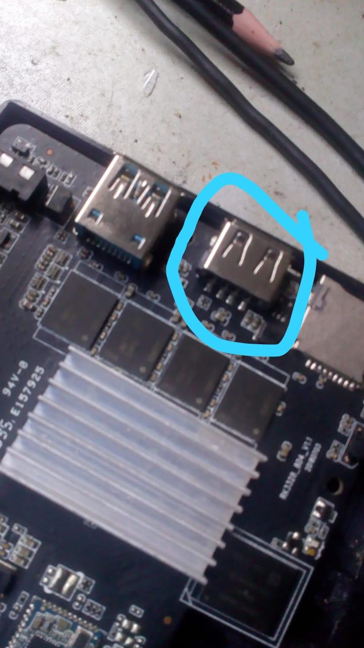

Eu acho que estraguei a porta USB no meio do Flash e agora não consigo mais flashar a ROM, ela ainda funciona mas está intermitente tipo o led fica piscando como se tivesse mal contato. Tanto que quando coloco na entrada do lado não fica intermitente mas a entrada do lado não faz flash

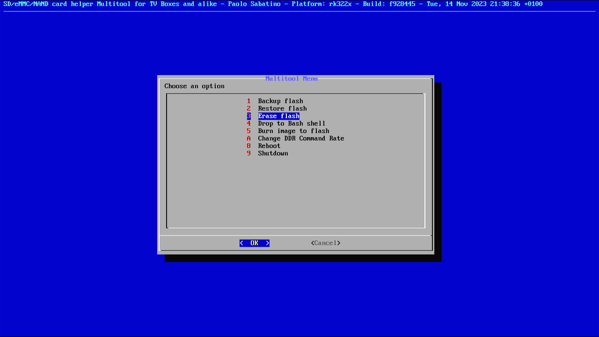

Como diria Jack stripador: Vamos por partes,kkkk.
1º  baixe o programa multtool: Aqui
2º Grave ele em um cartão micro sd com o programa win32diskimager
3º coloque o cartão de memoria na box completamente desligada e ligue ela(não precisa apertar o pino de traz,só coloque o cartão,ligue e aguarde)
Feito isto ,me retorne o resultado para que possamos  prosseguir com o reparo
@Brasil150 @ Thiago Miotto Da uma olhada no link
