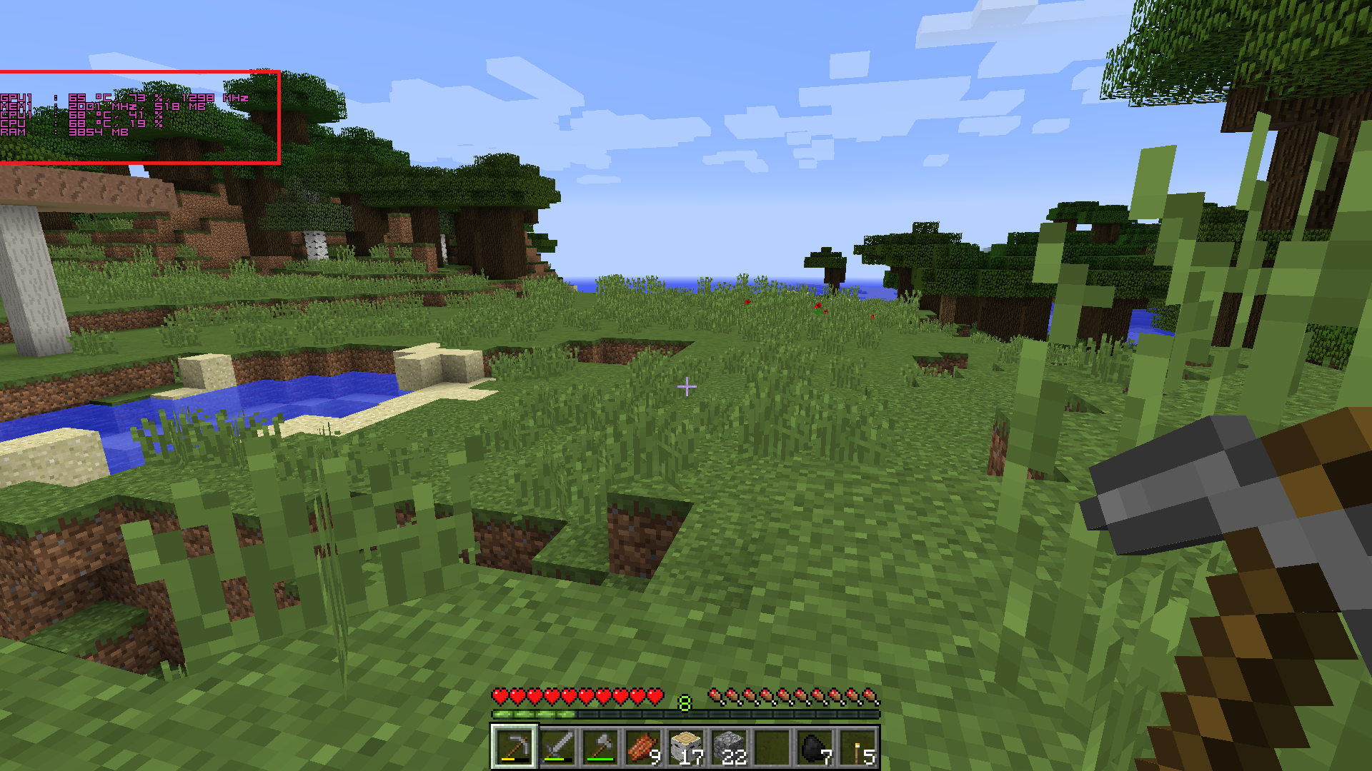

Pessoal hoje a noite eu irei tirar fotos com o que eu uso para poder utilizar quase que o máximo de desempenho que este notebook pode nos dar mesmo com throttling na GPU impedindo a melhor performance.
EDIT: pessoal vos trago hoje nesta madrugada de testes enfim, minhas configurações para jogar jogos intermediários como: Minecraft, Dota 2, CS GO e L4D2 em gráficos no máximo ou quase!
primeiramente o print do jogo com o clock no alto e as temperaturas em media 49-70 graus:
neste jogo eu coloquei o distance view em 13 chunks de 16, ficou perfeito para jogar sem muito aquecimento, abaixo segue o MSI Afterburner com a config do clock:
com esse core clock setado em +135, o clock vai de 1163MHZ para 1298MHZ máximo, em OC segura.
Abaixo segue o plano de energia chamado "JOGO":
com essas configurações você já consegue um benefício incrível para jogar sem problemas, mas por último você irá precisar de um cooler pad e depois de ir na feira e testar vários (uns 3 kkk), encontrei o hexa cooler pad da multilaser link do produto na Kabum, eu fiz uma modificação nele, por padrão ele vem com modos de ventilação em formato V, e não em linhas horizontais, então não fica as três de cima ligado simultâneo, eu abri a grade que segura o notebook, e troquei de lugar a de cima com a de baixo, e ficou assim:
e com sua inclinação em 2 níveis eu obtenho uma melhor experiência para jogos com quase nenhum throttling da GPU e um conforto melhor por questão da coluna.
