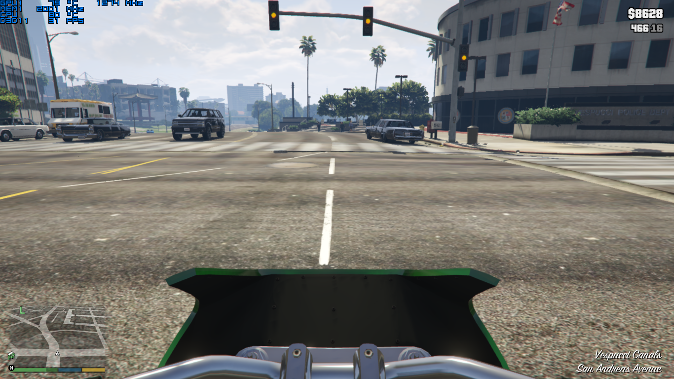

Então. Eu desabilitei o Turbo Boost e o Speed Step na BIOS como indicado por alguém e também fiz os passos do post citado abaixo. Pra mim resolveu, ta rodando GTA V com tudo no alto + filtros sem engasgar. Inclusive to com outro problema agora que o note desliga quando não estou jogando com o ar ligado. Mas já estou vendo uma base cooler pra ver se resolve o problema. Mas ainda restou uma dúvida. No teste de estresse das placas de vídeo no diagnóstico Dell, o primeiro teste (iluminação, shader) a placa onboard fica ali entre 90 e 100 fps enquanto a dedicada fica entre 40 e 50 fps (?). No resto dos testes a dedicada se sai melhor.

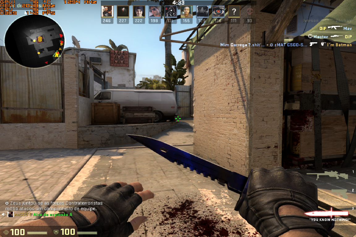

@Sergio_gn Que bom que funcionou, com o ar ligado dá pra botar o core clock + 105 e o memory clock + 50 tranquilo. To jogando CS:GO assim com tudo no Alto com FPS 120~160 @João Pedro Mattos comprei uma daquelas base collermaster slim e ela ajuda sim mas depende do ar em volta. O ideal é se tiver ar condicionado ligar um tempo pra resfriar o ambiente e depois a base cooler segura. Mas no bafo não adianta nada e o note provavelmente vai desligar. Sem ser no bafo, com o ventilador e a base cooler ta mantendo 80 graus, bate no máximo 85 e o note segura sem desligar.
