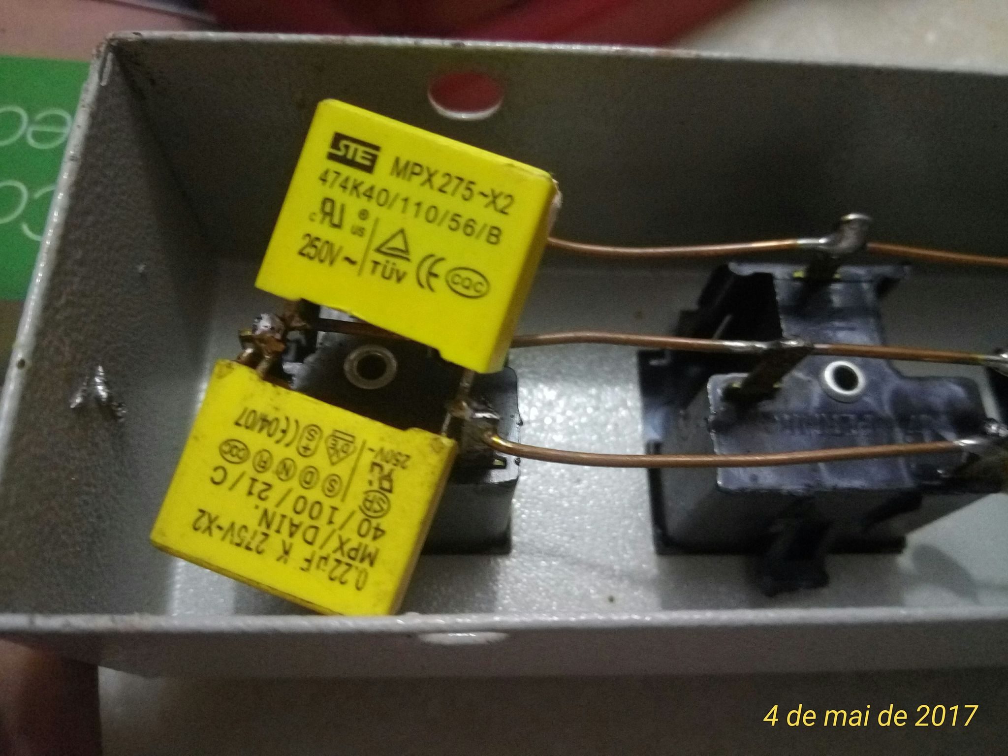

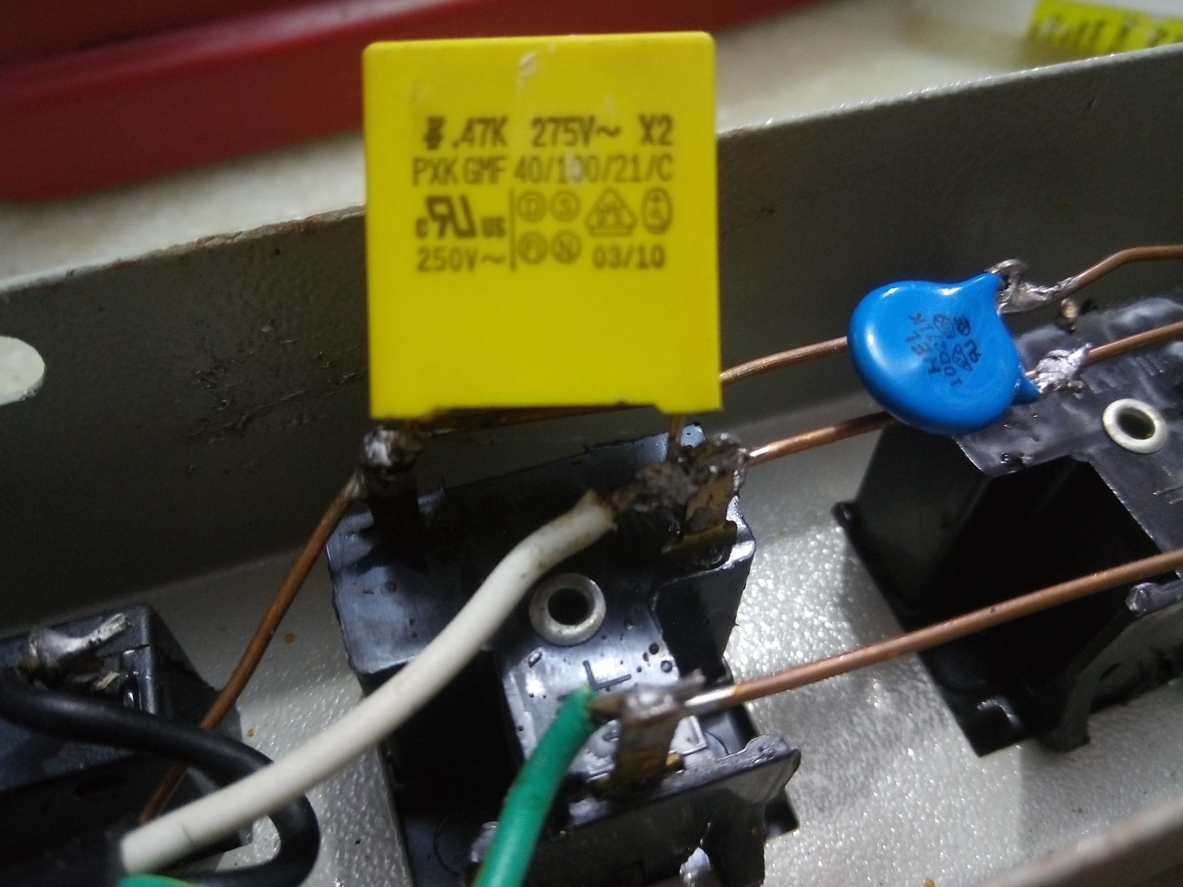

 Gostaria de compartilhar aqui as modificações no meu "Filtro de Linha" agora ele é dotado de 3 Capacitores X, e dois varistores, sendo um o original e outro de 175V, ou seja, meu filtro não é mais Bi-Volt. o capacitor de poliéster que coloquei de 1250V Sumiu, não sei pra onde foi. mas já providenciei um de 630V e vou coloca-lo em breve.
