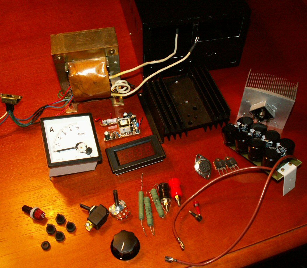

Decidido a montar uma boa fonte para bancada (a que tenho vai até 13,8 Volts por 4 Amperes) sai na busca de um bom transformador..
Um antigo e desativado no-break, datado de uns 15 anos atrás, sem bateria e encostado esperando um bom uso, foi o foco de minha busca..
Ele, o no-break, pode ser visto ai abaixo:
Na sua traseira, importantes informações, conferiam a certeza de que minha busca por um transformador havia terminado..
Veja ai, na foto abaixo que a potência do mesmo é de 300VA, e a corrente no fusível da bateria é de 20 Amperes. Isso demonstra que a corrente de primário do mesmo, como no-break, poderia estar estimada em algo como 15 Amperes de pico (esse enrolamento passaria a ser o secundário do transformador na nova fonte).. Verificando as tensões desse transformador, quando alimentado com 127 Volts, foi, de 10 Volts em cada enrolamento de fio grosso, bem grosso.. Como o transformador tem um enrolamento secundário em duas etapas, ele seria portanto de 10+10 x 15 Amperes. Decidi portanto fazer uma fonte de 20 Volts x 10 Amperes, retificada por ponte de diodos..
Queria da fonte que a mesma fosse ajustável, desde perto de 1 Volt até 20 Volts por 10 Amperes.
Desejava também que fosse muito simples e nem exigisse montagem com placa de circuito impresso nem nada.

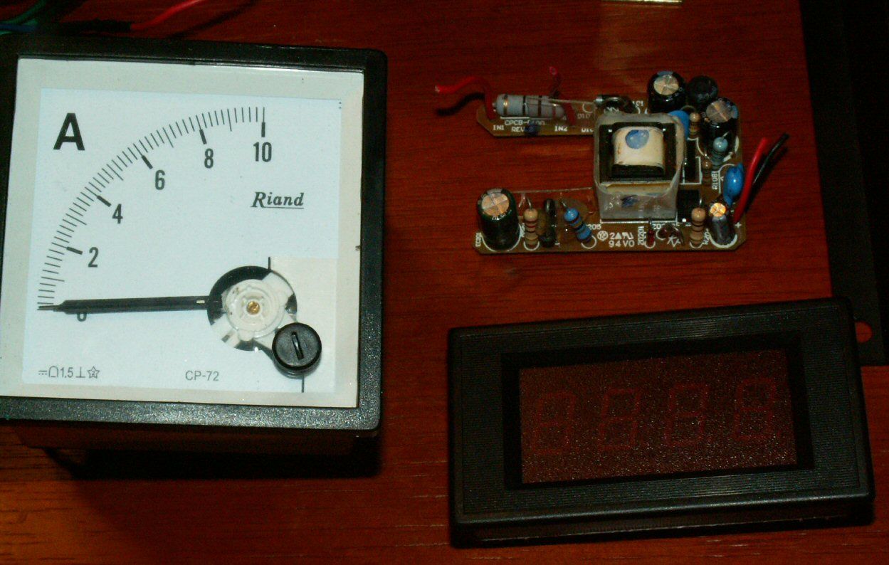

Desejava tivesse ela um medidor de tensão digital até 20 Volts e um Amperímetro analógico grande, até 10 Amperes.

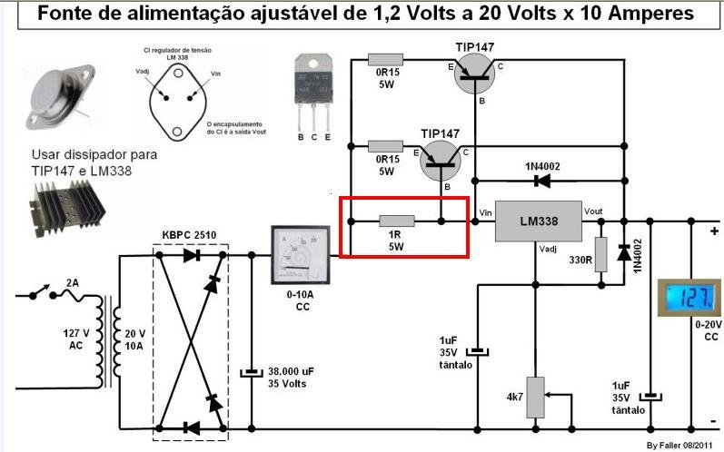

Partindo para o esquemático, bolei esse dai, com o uso de um CI regulador ajustável, no caso um LM338, com invólucro TO3. Para que a fonte pudesse oferecer 10 Amperes teria de ter um ou dois transistores shunt. A escolha recaiu pelo TIP 147, transistor em topologia darlington, PNP, de potência.
O esquemático da fonte projetada está ai:
Juntando o máximo de componentes que tínhamos, "em casa", deu mais ou menos esse montante que pode ser visto ai na foto:

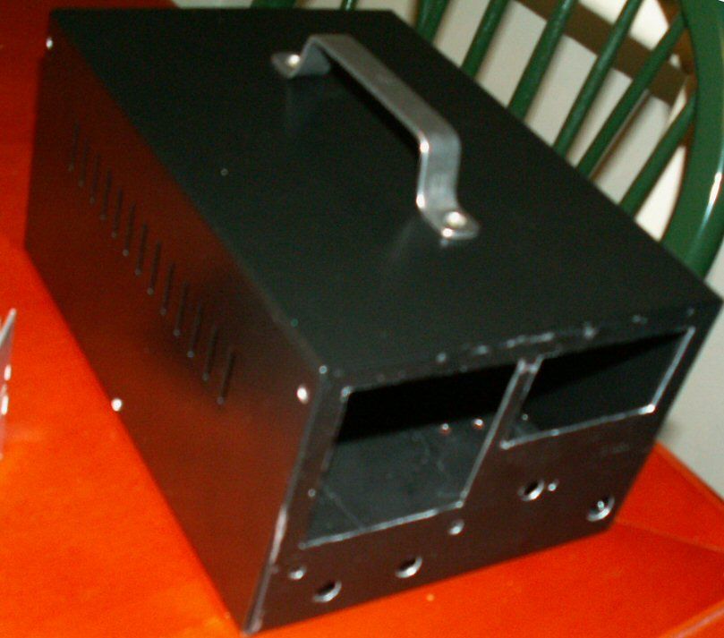

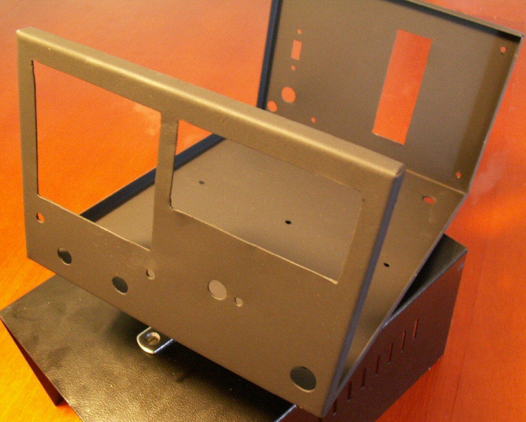

Como caixa para a montagem, busquei na praça uma denominada CFP121724 12x17x24cm, pela qual paguei R$ 29,90. A peça mais cara da fonte.. Veja ai ela, logo após o processamento dos rasgos para inserção dos instrumentos de medida e da furação
Claro, após lixada e repintada, ganhou um aspecto um pouco melhor, apesar do processamento dos furos todos feitos manualmente, com serra tico-tico, lima e furadeira...

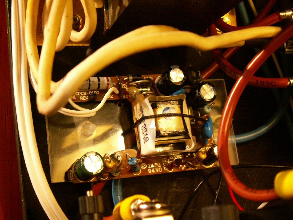

Como o voltímetro eletrônico exige uma alimentação de 5 Volts corrente contínua, um velho carregador de baterias de celular, com essa tensão de saída, compareceu para quebrar o galho, sem sua caixa original. Ai ele pode ser visto em conjunto com os dois medidores, de tensão e de corrente, ambos adquiridos há algum tempo atrás, no e-bay:

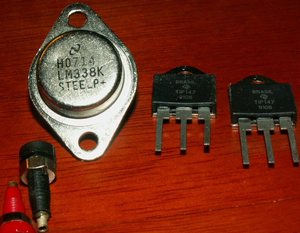

Os componentes semicondutores são esses que ai estão mostrados:
Os capacitores eletrolíticos que eu tinha eram todos de 4.700 uF x 35 Volts, o que exigiu a única montagem em uma PCI da fonte, juntando 8 desses capacitores de modo a perfazer uma capacitância total de 8 x 4.700 uF = 37.600 uF x 35 Volts, como pode ser visto ai:

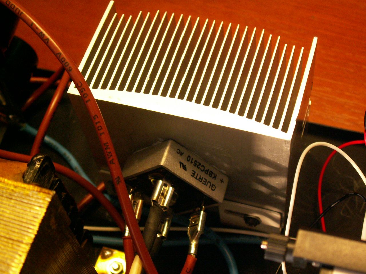

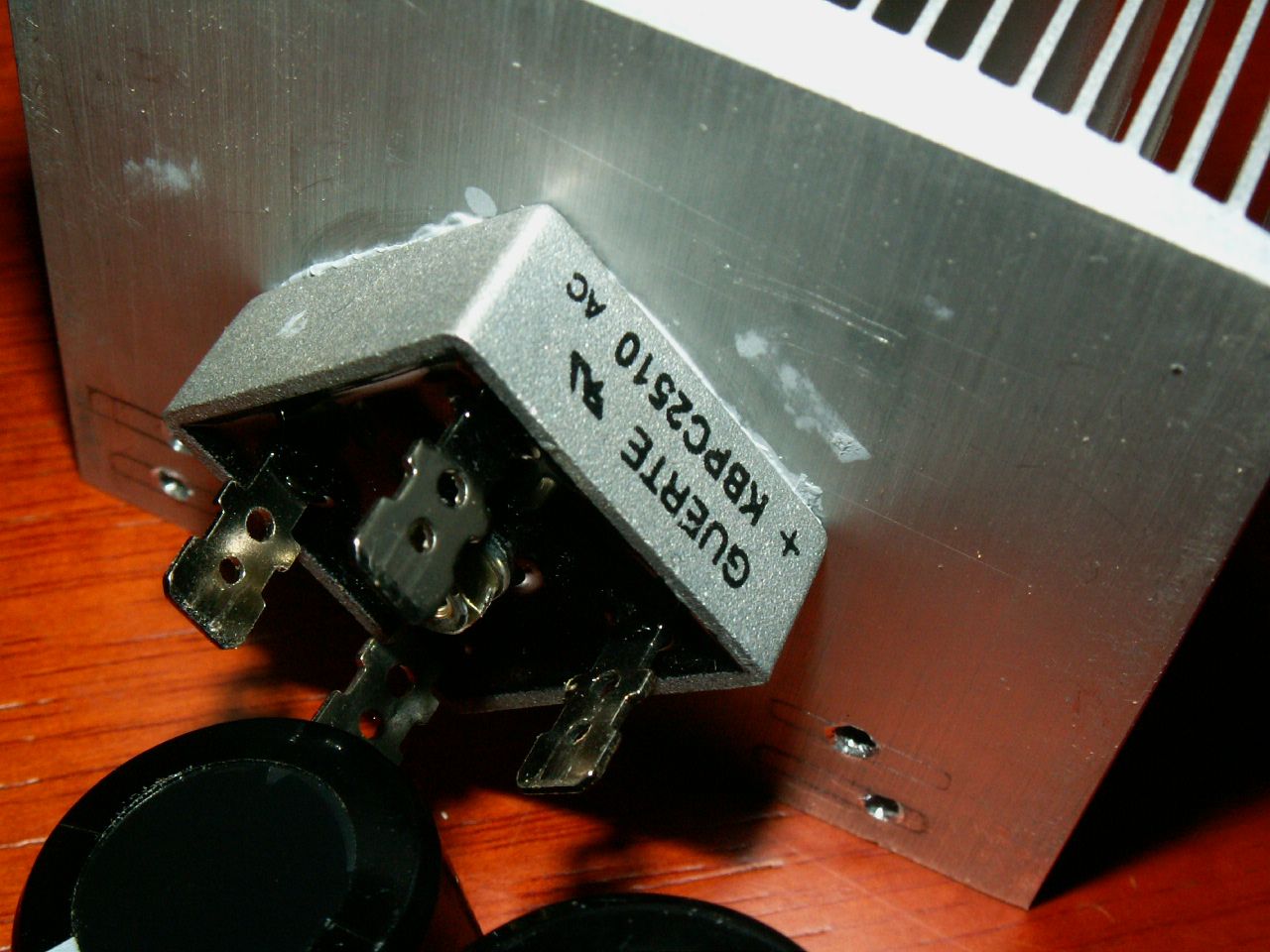

Para a retificação usei uma ponte daquelas bem baratas (por volts de R$ 6,00) de 25 Amperes por 1.000 Volts, bem acima do necessário até, e para dissipar a mesma, nada melhor que um dissipador daqueles usados para CPU da AMD, sem o ventilador, também sobrando por aqui..
Veja como ficou a montagem do mesmo:

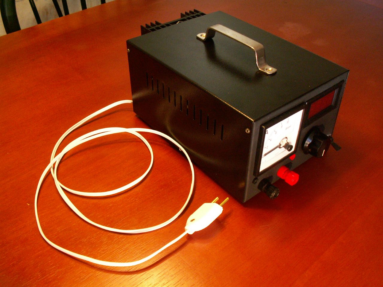

Segue abaixo, no primeiro post, a continuação da apresentação da fonte, já montada..
  • Curtir 6
Continuando a descrição da montagem da fonte ajustável de 1,2 Volts a 20 Volts x 10 Amperes, agora mostro uma visão da mesma já montada e pronta para uso:

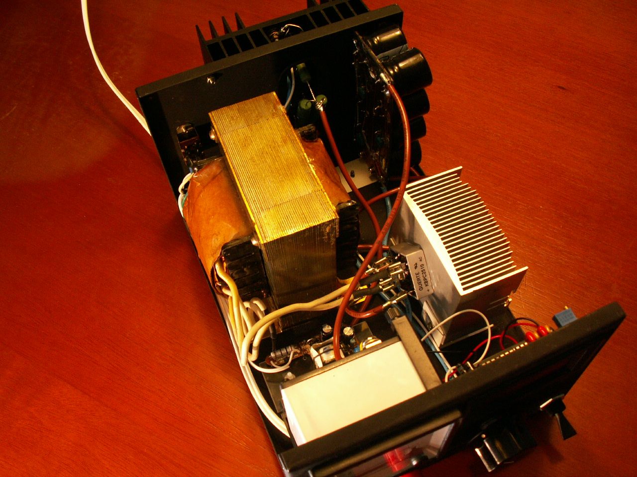

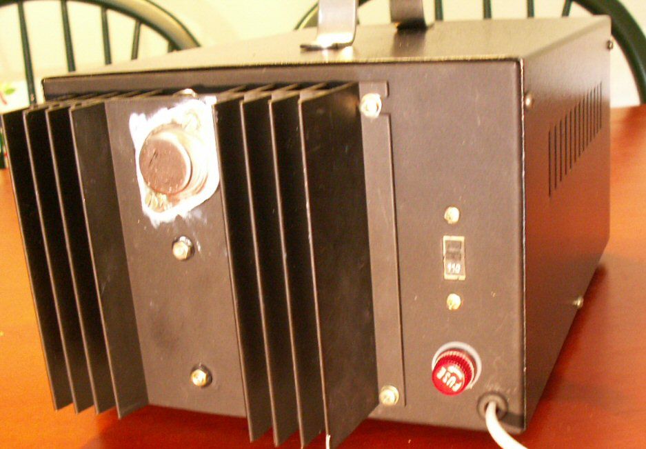

Uma visão traseira da mesma com seu generoso dissipador para aguentar o CI e os dois transistores de potência:

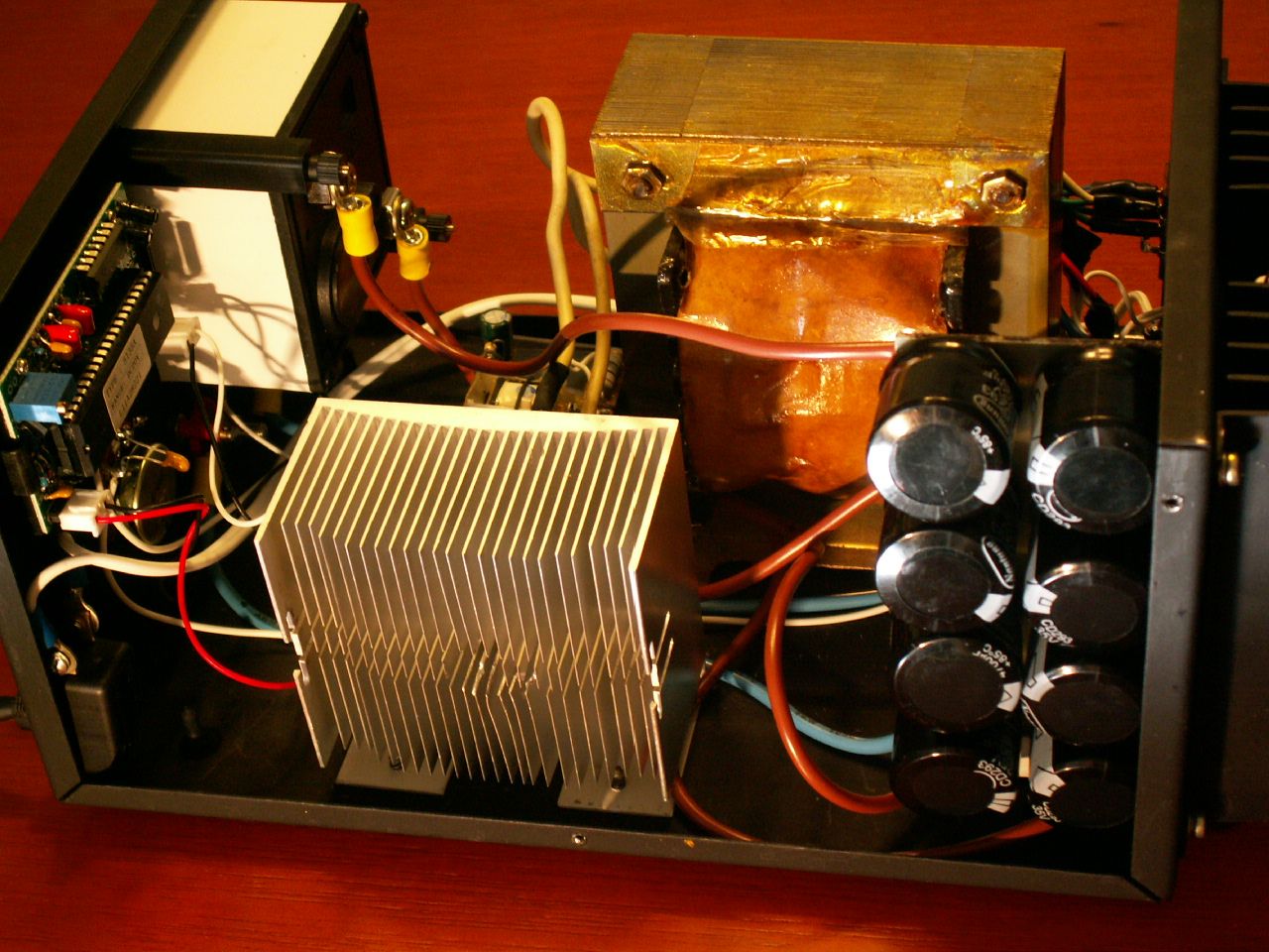

Abrindo a mesma se pode ter uma visão de como ficou a montagem interna dela.. Reparem a generosidade do transformador, que opera frio tranquilo, bem longe de sua capacidade toda, mesmo entregando 10 Amperes na saída da fonte:
Uma visão pelo outro lado, mostrando, em primeiro plano, o dissipador da ponte retificadora:
Ai um detalhamento da fixação da fonte de 5 Volts (aproveitamento de antigo carregador de celular) no interior da caixa da fonte, para alimentação do voltímetro digital:
Outro detalhe da ponte retificadora afixada em um cooler de CPU da AMD. Mesmo com 10 Amperes na saída esse conjunto fica levemente morno:

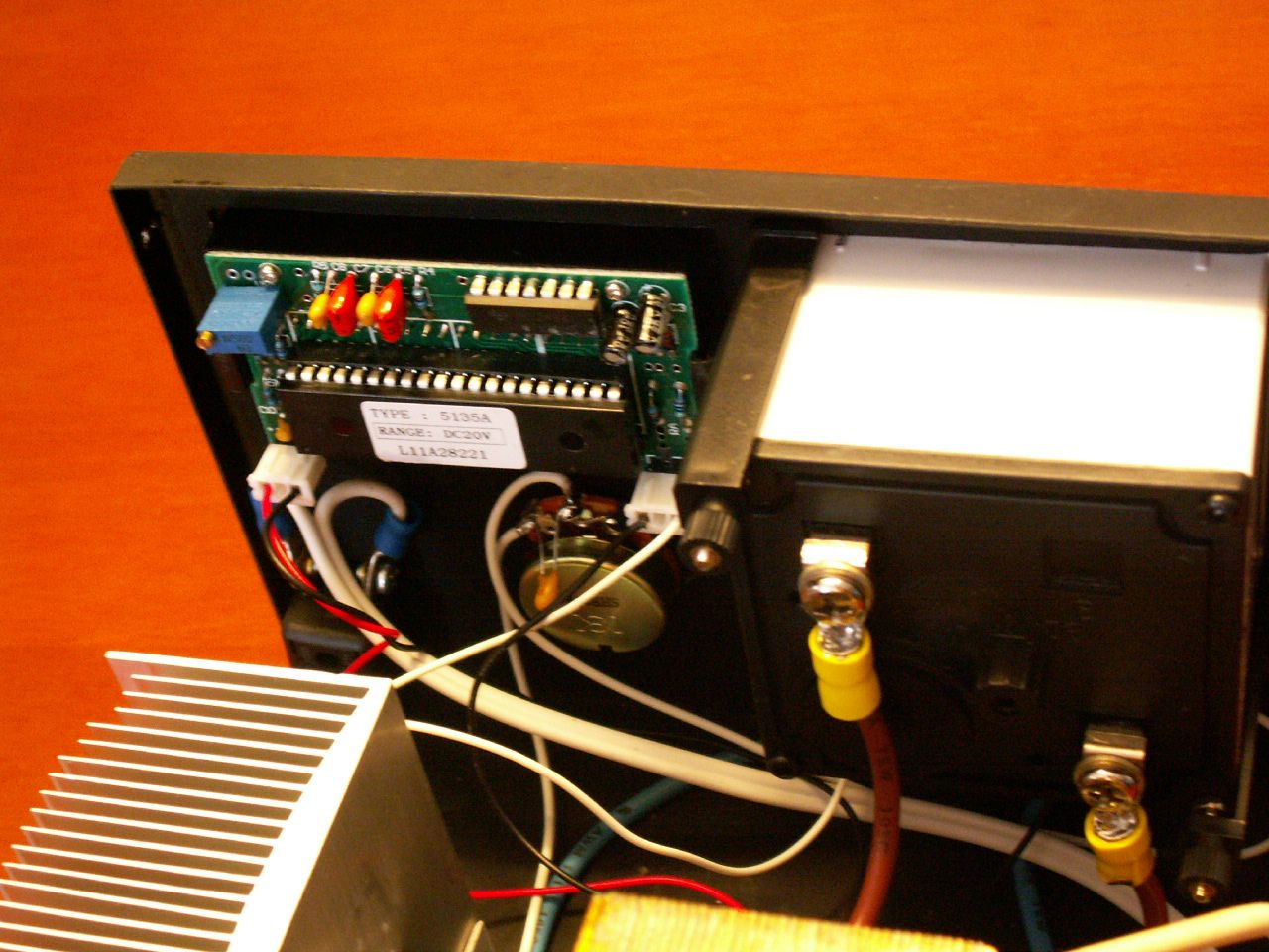

Uma visão interna da caixa, mostrando os instrumentos de medida e suas fixações:

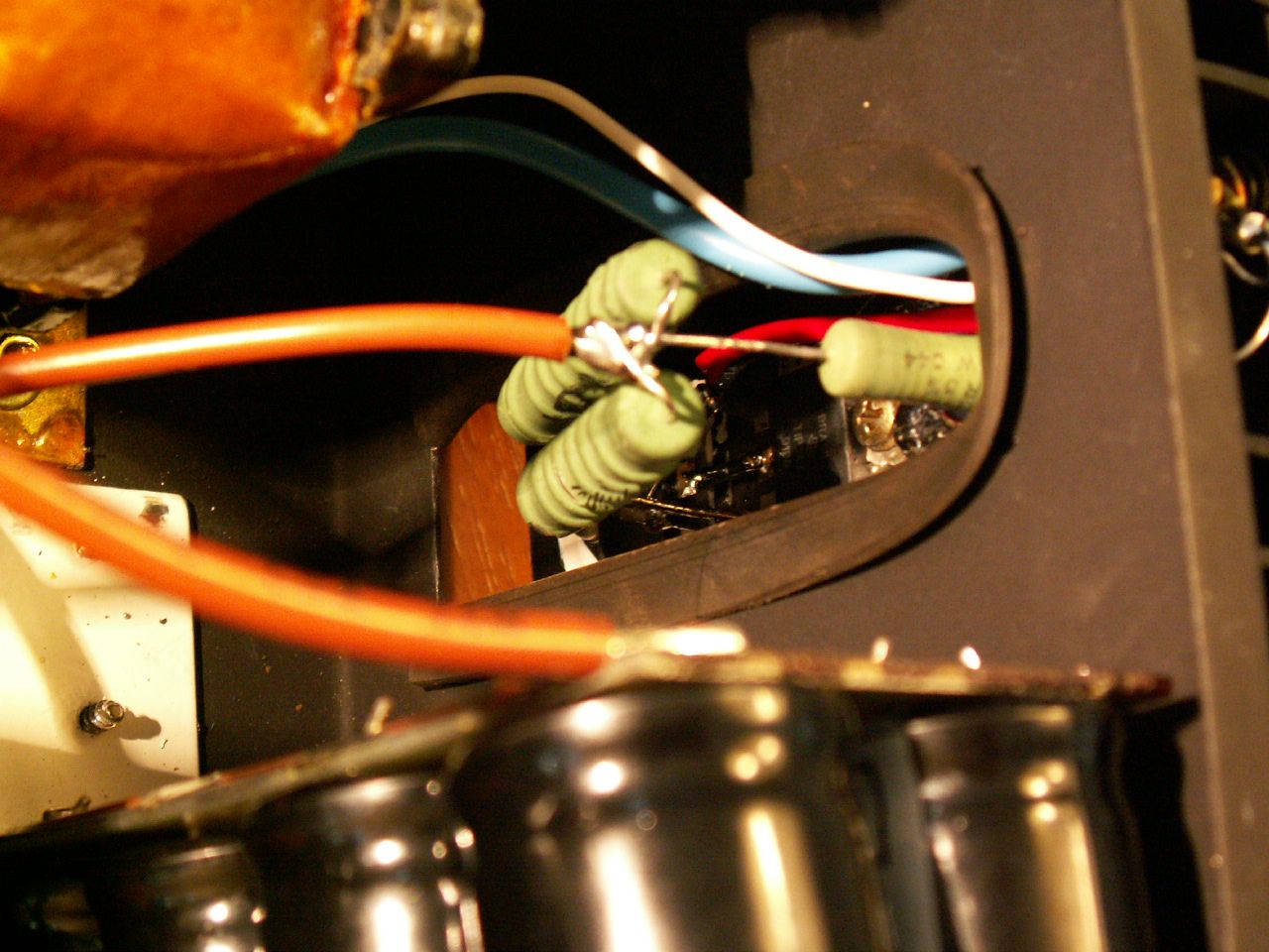

Detalhamento dos resistores de potência, todos afixados no CI e transistores (montagem autosuportante) sem necessidade de circuito impresso. Repare que todas as ligações de alta corrente foram feitas com fio flexível de bom calibre, o que é de extrema importância em uma fonte para 10 Amperes:
Ai abaixo é mostrado o range de tensão da fonte, que pode ser ajustada entre 1,2 Volts e 20 Volts:
Veja ai a fonte com carregamento exigindo 10 Amperes em uma tensão de 10,40 Volts. Ao abrir a carga a tensão mudou para 10,42 Volts, uma alteração de insignificantes 0,02 Volts ou 20 miliVolts de diferença de tensão entre zero Amperes e 10 Amperes de corrente, mostrando excelente regulação de caga(melhor que 0,2% de desvio):

Dá trabalho sim, principalmente na elaboração da furação retangular da caixa de aço, a serra tico-tico e lima, mas vale a pena...

As peças que parecem ser figuras difíceis mas não são, são os medidores. Nem muito caros são: Veja ai a origem deles:
Voltímetro por menos de R$ 14,00 posto em sua casa: http://cgi.ebay.com/ws/eBayISAPI.dll?ViewItem&item=190456128622
Amperímetro sem necessidade de shunt de corrente, para 10 Amperes, por menos de R$ 15,00, posto em sua casa: http://cgi.ebay.com/ws/eBayISAPI.dll?ViewItem&item=270711654807&ssPageName=ADME:L:OC:US:1123
Único problema é o tempo de espera, para transporte, uma vez que é grátis, demora coisa de 1,5 a 2 meses para chegar...

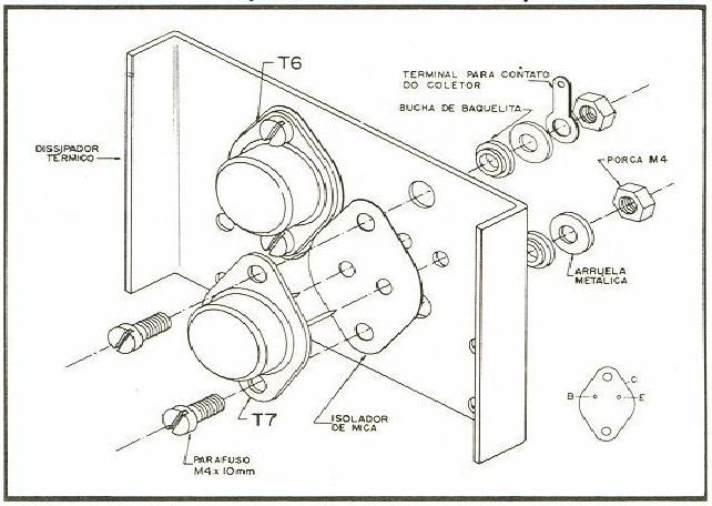

A montagem tanto dos CI´s quanto dos transistores foi feita com kits de montagem incluindo isolante . A fixação não dá para abrir mão, tem de ser feita com parafusos para ser tremendamente bem apertada, para melhorar a interação térmica entre CI/transistor/mica/dissipador e claro, com uma boa pasta térmica e bem fina entre todas essas superfícies citadas..
Quando falo em kit, falo em todos esses elementos dai..
Acrescidos de arruela de pressão/contato, entre parafuso e CI, ou parafuso e transistor, essa daqui:

Faller, como vai. Modifiquei uma fonte ajustável de um amigo para deixa-la mais simples e funcional. Mais simples que o seu esquema é difícil, me guiei por ai. As modificações que fiz foi de no lugar do LM338, eu coloquei o LM350, e em vez de usar 2 TIPs 147, eu usei apenas 1. Tendo em vista que da fonte vai ser exigida no máximo algo em torno de 6A, calculei o resistor de entrada do LM350 no valor de 0,22R. Minha ideia é que o LM trabalhe até seus 2,5 ou 3 Ampéres sozinho e depois disso o TIP ajuda. Mas não foi assim que aconteceu. Segue o 1º esquema:
O trafo da fonte é de 15+15 x 8A. Ajustei a fonte para 12V e coloquei uma carga de 12v x 4A, mas a tensão caia sempre 2V. Depois de analisar o que estava acontecendo, vi que o LM trabava sozinho... Então decidi aumentar o valor do resistor de entrada do LM de 0,22R para 1R e tentar por o TIP a trabalhar. Nada, mesma situação. Então como um esquema do datasheet, coloque um resistor de 4k7 na base do TIP e só assim ele começou a trabalhar. Mas se eu voltar o resistor de entrada do LM para 0,22R, parece que o TIP não trabalha. E no seu esquema não tem nenhum resistor na base dos TIPs.
Por ora o esquema esta assim:
Acabei até trocando o LM350 por um LM317, para ele trabalhar mais ou menos no limite e ter nele uma proteção na fonte. Mas não estou satisfeito com a correção. Minha fonte tem um unico MJ15004 e aplicando a mesma carga ela sobe apenas uns 0,15V. Nessa fonte cai uns 1/2V ou mais. Estou confuso. A teoria parece estar tudo certo, mas não entendo essa dificuldade de por o TIP a conduzir e não conseguir ter essa correção. Sei que o TIP aguanta 10A. O que pode estar acontecendo?

O que me deixou com a pulga atrás da orelha mesmo, é que no esquemático do nosso amigo Faller os tips estão ligados sem resistor algum na base e funcionando muito bem
Rafael_reali, preste atenção no esquema novamente!. Em anexo esta o esquema da fonte originalmente postada pelo colega Faller...
Dentro da caixa vermelha, você verá que ele usou um resistor, entre emissor e base de 1R/5W.
Pelo que entendi, você esta usando um resistor de 22R neste lugar!
A minha sugestão foi fazer os TIP's147 conduzir mais tarde ainda, deixando a completa estabilização da tensão, por conta do CI LM!...
Não sei se entendi sua dúvidas e "bati" na tecla certa!, mas me pareceu que o erro da sua fonte esta só neste resistor de base do TIP!...
Certo, vou me explicar melhor. Basicamente estou montando a mesma fonte que a do amigo Faller. Diferenças: LM338 (de 5A) trocado pelo LM350 (3A). E em vez de dois tips, um é suficiente. Minha ideia original é que o meu LM350 trabalhe sozinho controlando até 3 amperes, depois disso o TIP 147 deve "bypassar" corrente controlando o resto de corrente exigida. Como? Segundo o que aprendi em outros tópicos, depois de puxar 3 amperes o resistor de 0,22R vai amostrar uma tensão de 0,7V na base do TIP147 e este começa a trabalhar. Fórmula: 0,7V/3A= 0,23R ou 0,22R comercialmente. Mas não conduzia. O tip trabalhava sozinho. Ao elevar o valor do resistor de 0,22R para 1R foi que ele começou a trabalhar, mas sem uma correção precisa. Colocando um resistor limitando a corrente de base para o tip, ele ficou melhor, mas o que eu encanei é que no esquema dele não tem tal resistor e o circuito funciona perfeitamente.... Testarei amanhã e postarei o que conseguir.
