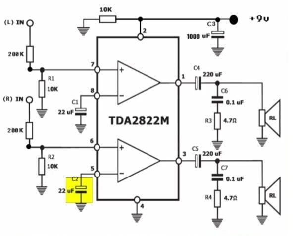

Por esse motivo gostaria de saber uma maneira fácil de fazer um amplificador para os fones de ouvido, amplificando o celular.
Vi na internet que tem como fazer com um amplificador operacional, mas não entendo quase nada deles.
A maioria dos circuitos que vejo usam um alto-falante de 4 ohms, sendo que o fone de ouvido tem 32 omhs. Pode usar assim mesmo? Teria algum problema?
Caro Gabriel; Com o LM386 você tem que fazer duas unidades para sair stereo.  Uma dica seria em fazer com um TDA2822M.

Fiz o circuito em uma protoboard. Como não tinha o resistor de 200k, que aparentemente não é de valor comercial, coloquei um de 12k na entrada.
Funcionou melhor que o esperado, amplificou muito, agora com 1/5 do volume do celular já começa estourar os fones rsrsrs.
Aparentemente apareceram 2 problemas:
1- O ci esquentou exageradamente, fez uma bolha no meu dedo quando eu toquei. Nesta hora usava um falante de 4R.
2- Fica um chiado extremamente chato no fundo, e as vezes começa um ruido como se fosse alguma codificação de telégrafo, algo estranho.
O chiado e o aquecimento tem solução?

R=(tente 100k no lugar de 200k) me parece que é 100k não 200k, mais você pode motar um de 200k, 100k em serie com 100k = 200k entedeu?

R= (Tá usando uma fonte de quantos V?)

R= (circuitos de áudio feitos em proto dão problemas, por isso funcionam melhor na placa de PCI DE TRILHAS ARREDONDADAS)

dica 1 faça a placa.( pois o circuito na proto causa esse chiado )
dica 2 solde os componentes.
dica  3 se sua fonte for ajustável comece com 3V olhe passe para 5 V, e assim vá vendo qual tensão vai servir para o circuito se ter problemas de esquentar circuito de áudio.

@Gabriel Velloso Neves deve aquecer bem menos quando usar fonte de menor tensão e fones (de maior impedância). Chiado.. pode ser de origem de rf. Celular, torre de, carregador de, tv por perto, pc, etc. Ah também pode ser de origem extraterrestre. Tente isolar da rede usando duas pilhas p.ex. Ao usar fonte de bancada, não pode esquecer de capacitor de desacoplameto (2ª vez que escrevo isso hoje). Algo como 100nF entre os pinos vcc e gnd
abç
é isso. Alguma sujeirinha (ruído) pode entrar pelo vcc e gnd e o cap 100nF pode minimizá-lo o que o de 1000uF não consegue fazer devido a seus aspectos construtivos. Algo como 1000uF = peneira grossa, 0.1uF=100nF=peneira fina. Já vi circuitos com até 0.1nF=100pF=peneira finíssima
Se um dia você tiver curiosidade, veja em baixo da cpu de seu pc vários cap smd de baixa capacitância que estão em paralelo com outros de alta em outra parte do circuito
Peço também a gentileza de googlar "capacitor de desacoplamento" o que pode alargar sua mente...
Abaixe a impedancia de entrada para 1k.
Me desculpe,
Impedancia de entrada seria o R1 e R2 de 10k?

Fiz o ciruito usando dessa vez como resistor de entrada 220kR, em vez de 40 e poucos k que usava antes. O chiado diminuiu bastante, mas ainda está aqui.
Uma coisa que pensei que pode estar causando o chiado:
Todos os fios, jumpers, terminais dos componentes e as placas da protoboard podem estar virando uma "antena" para ondas de rádio, pois quando retira o plug P2 do celular o chiado aumenta exorbitadamente!!!
Agora eu irei seguir a dica da placa de circuito impresso o mais rápido possivel! Já fiz o desenho no eagle e imprimi, falta comprar o percloreto. Segunda feira ela estará pronta, até porque estou de férias e tenho 100% do tempo para esse projeto.
Agora passei a usar duas pilhas AAA em série para sair da fonte de bancada, mas ainda persiste o chiado...
