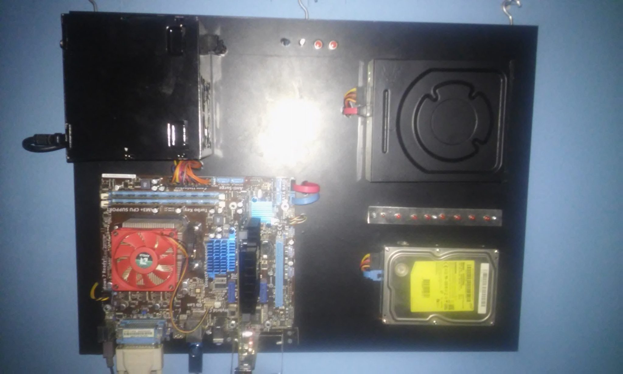

@alissomrex minha fonte atual é complicado explicar mas vamos lá, meu pc tá na parede vou deixar uma foto aqui ainda estou montando...

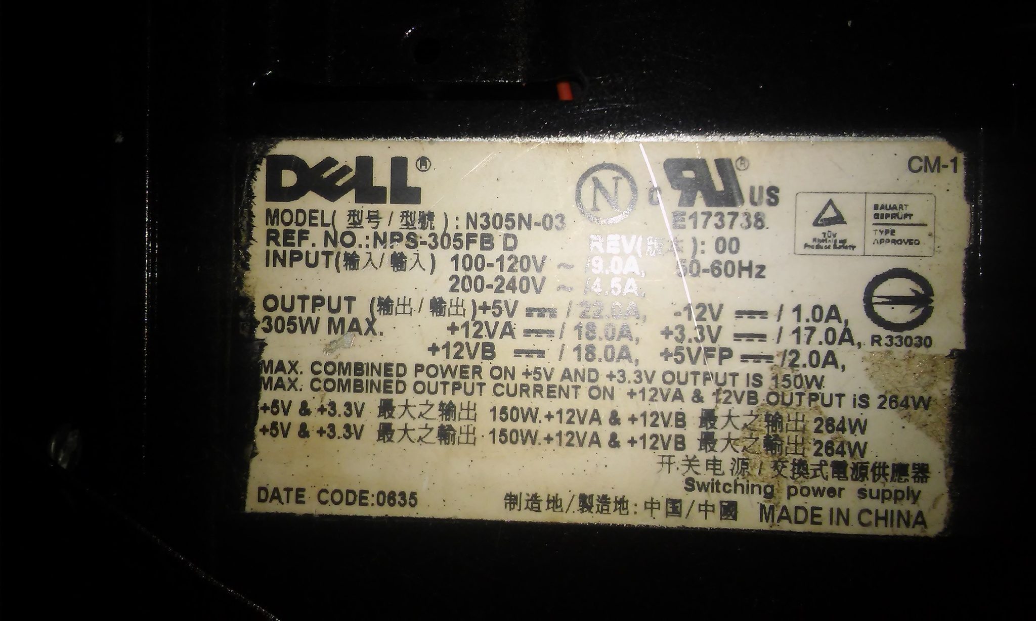

tirei uma foto da etiqueta da fonte ta meio empoeirada mas dá pra ler...
a fonte que eu tenho é uma fonte para desktop Dell essa fonte é boa tem 305W reais não é 350w é 305w mesmo, por ser uma fonte especifica para gabinete Dell ela se encaixou bem no projeto de montar na parede, e olhando por dentro eu vi que ela  tem componentes muito bons é uma fonte bem dimensionada tem componentes parrudos e filtros, enfim não é uma fonte chinesa por isso ela serviu bem pra mim...
Mas como não sei ao certo se o consumo de tudo pode força-la pensei em usar 2 fontes o pc tá na parede da pra fazer o que quiser com ele kkkkk:P
Então se eu usasse essa fonte Dell para alimentar a placa-mãe asus m5a78l-m lx/br mais a placa de vídeo e o processador e deixasse a segunda fonte wisecase genérica que tenho aqui para alimentar o discos rígidos e o drive de DVD será que a fonte Dell aguenta?

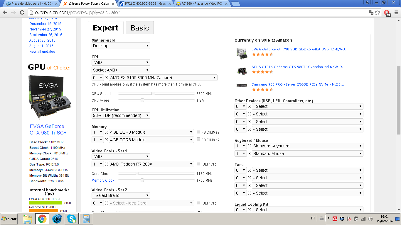

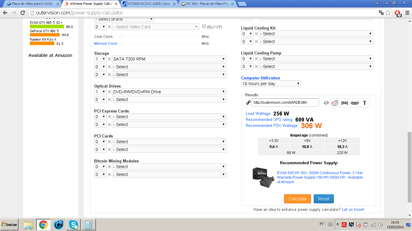

Pessoal fiz uns cálculos aqui pelo site: http://outervision.com/power-supply-calculator
com a R7 260x ASUS
site da placa de vídeo:
https://www.asus.com/Graphics-Cards/R7260XDC2OC2GD5/specifications/
site do vendedor do mercado livre:
http://produto.mercadolivre.com.br/MLB-739322003-placa-de-video-asus-r7-260x-oc-edition-2gb-gddr5-128bits-_JM
pelo site a fonte recomendada é de 306w será que a fonte que tenho de 305w aguenta ela? :)

@ComandateGustavo Entende uma coisa: fontes genéricas NÃO entregam a potência rotulada, geralmente entregam metade ou um pouco mais. Se a sua entregar 200W você ainda tá no lucro. Um sistema com R7 360 pode consumir de 200W a 250W, já que a placa tem TDP de 110W mais ou menos, e o resto do sistema pode usar algo em torno de 100-150W.
@GuilhermeGB eu entendo sim que fontes genéricas não entregam a potência rotulada MAS ESSA FONTE NÃO É GENÉRICA eu mesmo abri ela para ver os componentes, os capacitores transformadores transistores de potencia são todos dimensionados não sou Expert mas tenho conhecimento em eletrônica e não posso dizer com certeza essa fonte aqui entrega os 305 watts dela mas eu bato com a cabeça na parede se ela não entregar os 256w recomendados que estão no próprio site de calculo, além do mais eu ainda posso usar 2 fontes como já avia falado aqui em cima.

Veio, pelo teu proprio test, teu PC vai gastar em torno de 250W, os HDs e ODD qs nao gastam energia.. então nao adianta tu usar uma outra fonte generica pros HDs, tu so vai prejudicar os discos com isso. A tua fonte esta rotulada com 260W max nas saidas 12V, ou seja, essa fonte esta quase no limite pra tua configuração, praticamente sem margem de sobra nenhuma, o que nao e legal. Eu arriscaria dizer que vai funcionar, porém acho que e um tanto arriscado ficar nesse limite ai.
