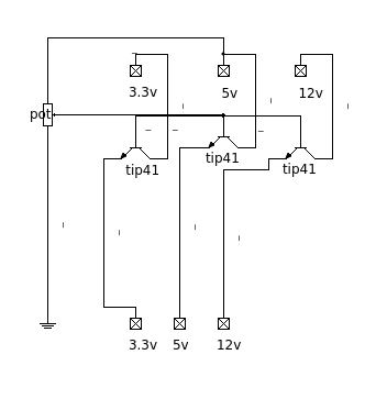

Um circuito como o abaixo funcionaria? No caso, eu removeria os três terminais do CI do circuito da fonte e os alimentaria externamente a partir deste pequeno circuito. No circuito, utilizo um potenciômetro para variar a tensão na base de todos os transistores e cada transistor oferece resistência a uma linha de tensão. Desta maneira eu estaria variando a tensão dos três pinos proporcionalmente?
Há algum erro no circuito? Devo colocar resistores ou capacitores na entrada do pot ou em algum outro lugar? Como calculo o valor do potenciômetro.
@albert_emule
V33, V5 e V12 sao pinos de OVP e UVP, nao sao reguladores...
a realimentacao entra no pino VIN+... Vai ter que modificar essa malha do pino Vin como tambem dos pinos V33, V5 e V12 como o albert disse.
@Lázaro Monteiro Jr Eu tinha esquecido deste detalhe que o @mroberto98  citou.
Você terá que "enganar" 4 terminais hehehe.
Como eu havia dito antes, é muito mais fácil de modificar as fontes antigas de padrão AT, pois elas viam com o circuito integrado TL494 que não tem aqueles 3 terminais OVP e UVP.
Estes Circuitos integrados mais novos dificultam um puco hehehe.
Tudo bem, neste caso bastaria adicionar mais um tip41 no diagrama anterior. Assim eu passaria a "enganar" os pinos 1, 2, 3 e 16.
Mas quanto ao diagrama anterior? Funciona? Tem alguma erro?
