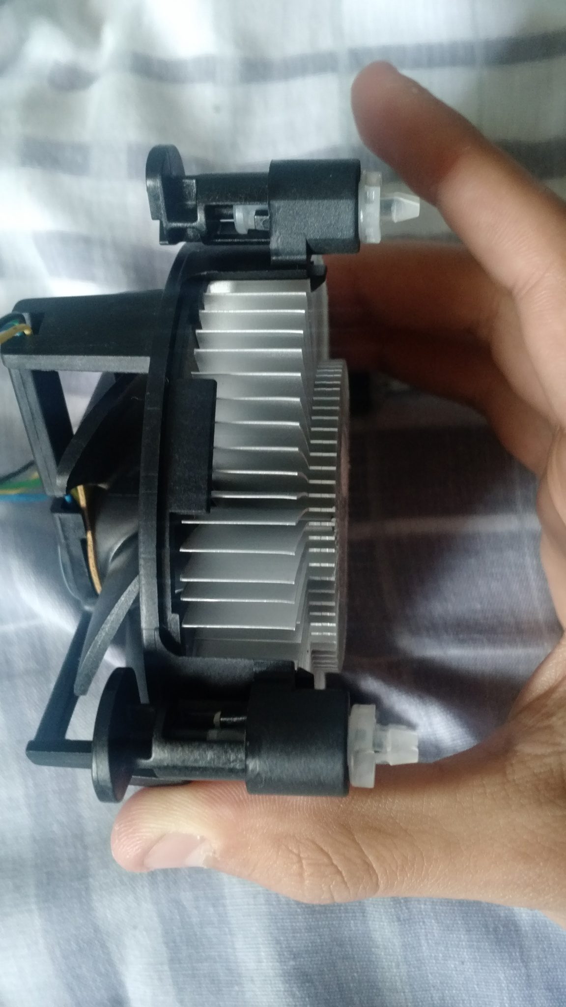

@Hernane Flávio Você tem certeza que encaixou esse cooler direito? É que já vi uma série de casos semelhantes em que o usuário dizia que estava bem encaixado e no final das contas não estava...
Esse cooler box da Intel é chatinho de encaixar. É fácil ficar sem contato eficiente e você nem perceber...

@Wal SJC Inverti o cooler, conferi a pasta térmica está uma fina camada. Agora o cooler de cima manda ar quente pra fora.

Além da pasta térmica, alguma outra coisa deve estar errada, por exemplo, uma montagem "encavalada" do cooler.
Para verificar isso você vai ter que usar um espelho pequeno e uma lanterna, para ter certeza de que o cooler está perfeitamente assentado sobre o processador.
